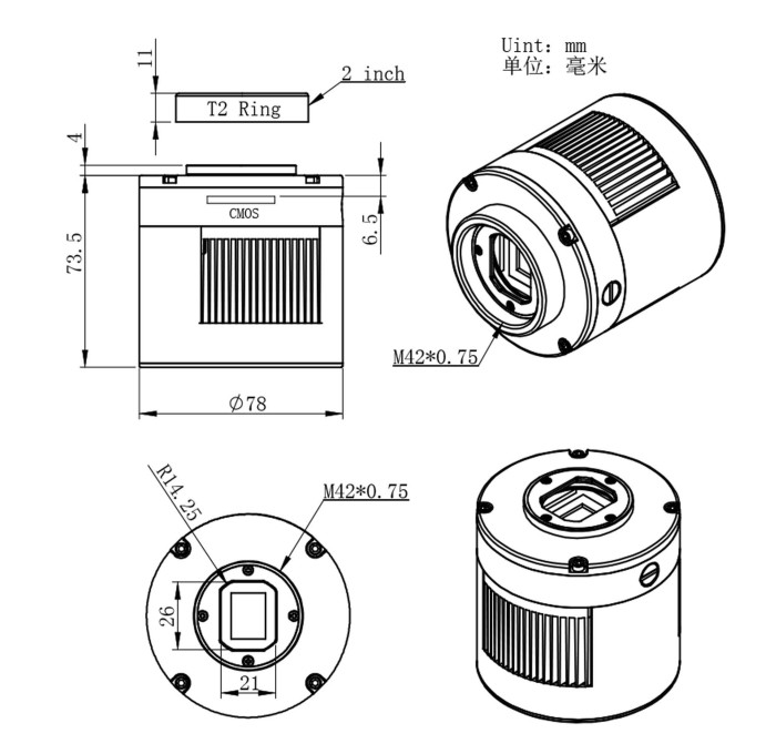

Il est de 12,5mm sur certaines caméras (178, 224, 290, 385, ...). et de 10,5mm sur d’autres (174, 183, 1600, ...).
Ça laisse de 5,5 à 7,5mm pour la partie baïonnette. Ça devrait être suffisant.
il y a une heure, Discret68 a dit :
Non, sur les 183 et 1600 c'est 6.5mm.

J’ai pris en compte les 4mm du nez de la caméra car ils rentrent en compte dans l’épaisseur disponible de la bague vis-à-vis de l’extrémité où se trouve la baïonnette.
