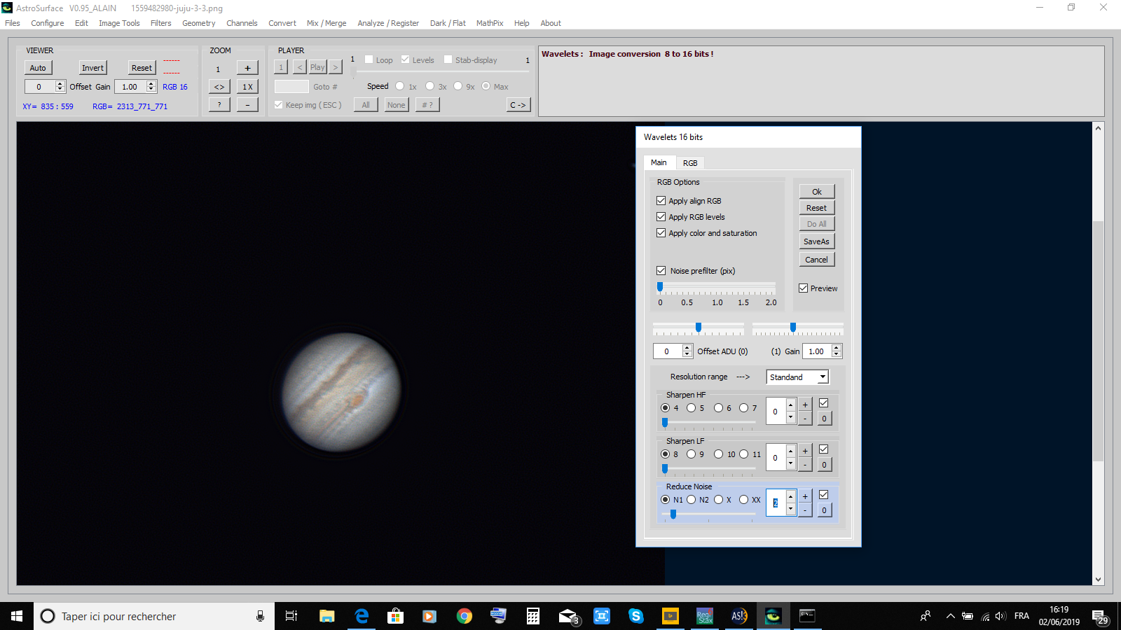

Voilà ma toute première Jupiter faite la nuit dernière avec mon mak180 et ma cam Altair astro Gpcam3 plus filtre ir cut, AS3 et Registax 6. La turbu était assez forte mais bon faut faire avec et pour ma première la GTR était là 😁 De plus Io ce trouve en haut a droite et Ganymede en bas a gauche. Bon je n'ai pas d ADC pour le moment, allez envoyé les conseils que je progresse 😉

Chouettes détails, mais Jupiter a dû tourner un peu vite cette nuit, car la planète est toute aplatie
J'y mettrai un coup de gonfleur 😀
Sympa ta premiere et la configuration est top :) et les couleur aussi :wub:
J'aurai aussi dans la fouler capturer en cadrage plus serrer pour avoir plus de fps moi ca tournais a 225 fps gain 350 au C8 cette nuit
Apres c'est un peu bruité quand on zoom tu devrais essayer astrosurface car les ondelettes on un module gaussien pour rattraper les choses ;) il y a aussi dans R6 mais je prend la mais sur celui la
L'adc est tres utiles surtout en ce moment
