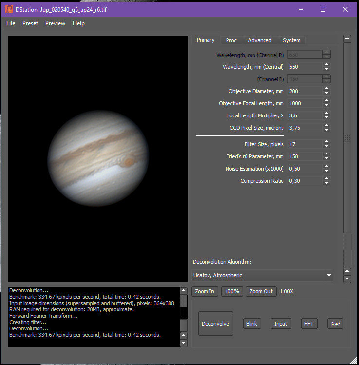

Pour DStation tu as mis quels réglages ?
Un print écran fera l'affaire 😉
Voilà un réglage qui correspond à peu près aux traitements d'aujourd'hui
Moi aussi, j'aime bien DStation qui me donne des images plus fines que R6, avec moins souvent des artefacts (du moins avec ma  façon de les utiliser) .
