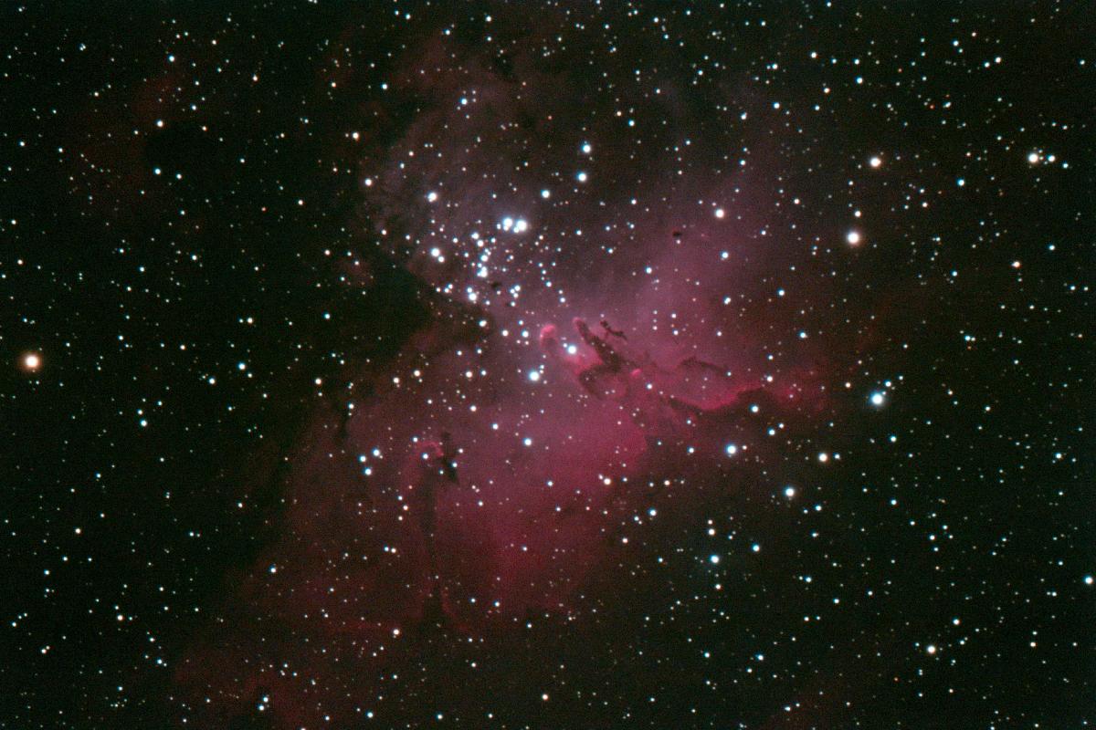

Un essai de prise de vue de M16 nébuleuse de l'aigle a l'apn
11x 5 min soit 55min au total a 800 iso plus DOF
Télescope C8 EDGE / APN EOS450D ASTRODON / Guidage DO et ASI224MC PD2
Traitement DSS Rawtherapee
Monture AZEQ6
Le nb de prise de vue est trop faible et l’image a du bruit
Il y a un défaut de chromatisme sur les étoiles peut être du a un défaut de collimation
Elle est mal centrée car il a fallut trouver une étoile guide
Le ciel est également assez turbulent a cette hauteur 25 deg
En conclusion une image bien moyenne
Cordialement Daniel
Modifié par teko38

J’ai fait 2h30 de pose mais au bout de 1 h la map a dérivée
Je n’ai donc gardé que le 55 premières minutes
Avez-vous ce pb sur un c8 ??
Tous les combien de temps vérifier la map ??
Comment faire sans focuser auto ??
Recadrer une étoile lumineuse et faite la map a bahtinov et liveview ??
Cordialement Daniel
Difficile M16 compte tenu de sa hauteur. Cependant ton image est plutôt sympa. Tu l'as dit, son plus gros défaut est le manque de temps de pose. A poursuivre peut-être...
Merci pour le retour
J’ai pourtant bien bloqué le miroir
Peut être pas assez
Peut être également un mauvais serrage du secondaire suite a une collimation précédente
Cible a refaire donc, malheureusement les nuits sont courtes
Bonne journée et bon ciel
Daniel
Modifié par teko38

Bravo, elle est tres reussie. Je suis justement étonné du peu de bruit pour 55 min avec un f/d pas tres ouvert.
Joli résultat.
Samuel
Merci Samuel pour le retour
C’est une image de 2019 mais elle est de saison
Effectivement au C8 ce n’est pas lumineux
Dami1c8 posait la question pour la photographier avec un apn non modifié
Je n’ai aucune idée, mais comme elle a une composante principale rouge ce n’est pas évident
Mais il faut tenter
Daniel
Modifié par teko38
Moi je la trouve pas mal ta M16 avec le peu d'exposition.
Je n'arrive pas à sortir ça avec le 450D dé-filtré partiel, j'ai laissé le filtre de nettoyage des poussières peut-être aurais -je du l'enlevé lui aussi ?
