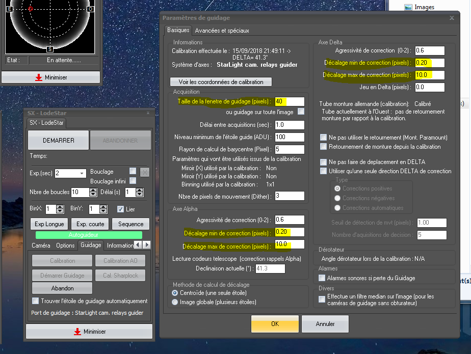

Je guide avec un chercheur 50 mm et une CoStar de  Starlight Xpress, pour la calibration je suis monté a 60 sec.
Ensuite pour le guidage j'ai des poses de 5 sec et l’agressivité AD et DEC je la règle par tâtonnement.

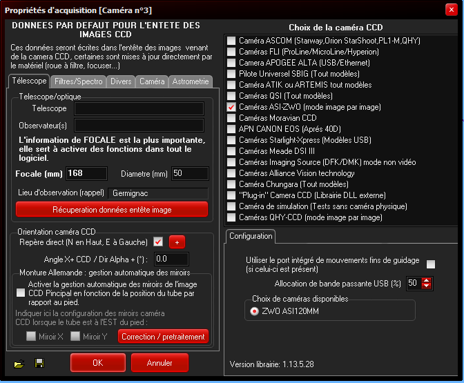

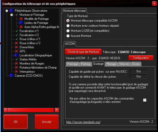

Par exemple tu as décoché le ST4 dans prism ?

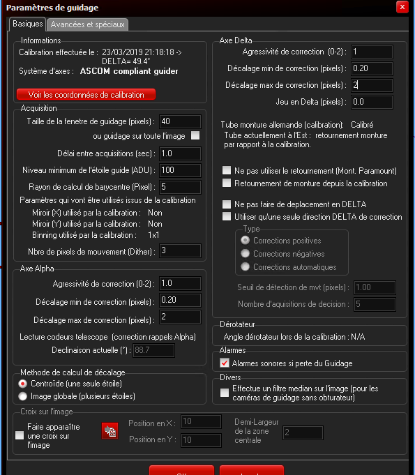

Réglages dans Prism :
Et pour la caméra :
Et pour Eqmod :
Donc normalement pas de guidage via ST4, uniquement via Ascom pourtant...
Tu connectes bien la monture AVANT la caméra comme indiqué dans la première image?

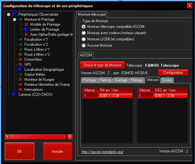

Tu peux monter l'onglet "vitesses" ?
Un autre truc à regarder : la fenêtre de paramètrage de l'autoguidage.
Je connecte toujours l'ensemble monture puis les caméras donc pas de soucis à ce niveau là.
Concernant les vitesses :

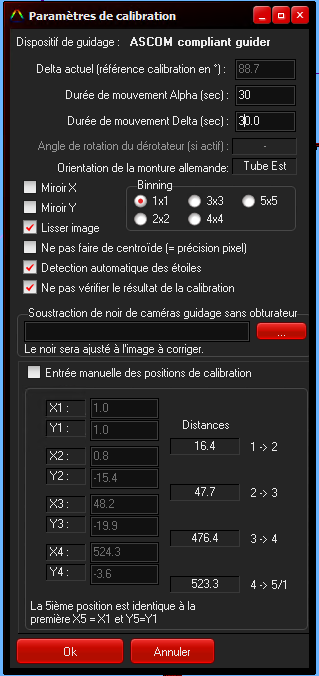

Et pour la calibration et le guidage :
image.png.a70981599c3301e612304d09923992de.png  image.png.861e195dd614bf0b5865e2bc045415d0.png
La question réside surtout sur comment faire pour que ça fonctionne avec Prism comme avec PHD2... La première chose étant le calibrage qui échoue systématiquement même avec 60s
j'enlèverais la détection automatique d'étoiles pour débuguer.
une question : sur quelle étoile tu calibres? car je vois 88 degrés en Dec...
probable qu'elle est en position home, mais sinon il ne faut surtout pas calibrer à cet endroit (sur le pole), ça ne risque pas de bouger en AD...
Il faut toujours calibrer près de l'équateur (DEC = 0) en début de nuit, (ou une fois pour toutes en poste fixe). Ensuite ascom donne la position de la monture et PHD, prism ou autre compensent en fonction du Dec.

Pour la position de calibration, c'est juste que j'étais en position Home lors de l'imprime écran. Sinon évidement, pas de calibrage dans cette zone du ciel ! j'avais fait mon dernier test à 49,4° visiblement. Je testerais proche équateur la prochaine fois.

Pour guider en ST4 sous Prism 10, il faut dans le panneau de paramétrage de la caméra cocher "Utiliser le port intégré de mouvements fins de guidage" car dans les écrans que tu montres cette case n'est pas cochée.
