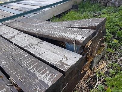

19h30: je vais ''sortir'' le télescope... aïe, une partie de la plateforme est défoncée par le poids de la neige de cet hiver! Je répare comme je peux pour ouvrir l'abris roulant.

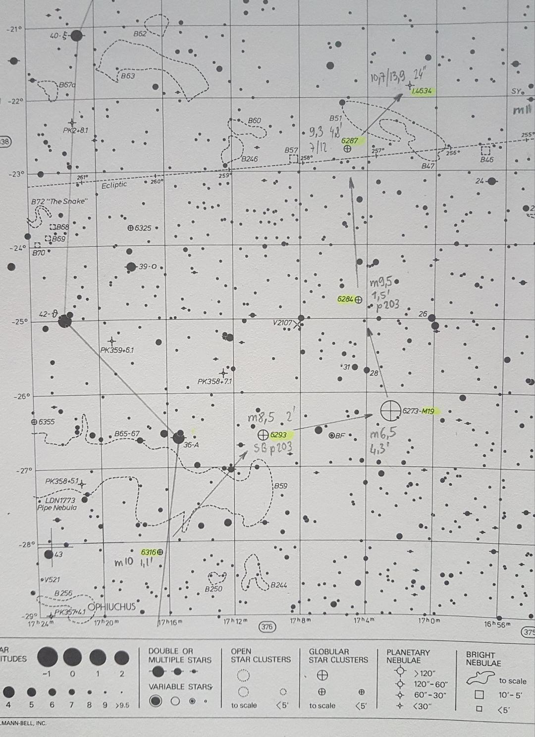

PARTIE IV (granuleuse ou résolue mais assurément globulaire)
Voici encore une zone vierge pour moi et mon 500, que des découvertes en perspective donc. J'adore!
Je commence tout en bas de ma page, soit qu'à +15° sur l'horizon! avec: NGC 6316, c'est un ama globulaire de m: 10
Haaa c'est plus gros que mes p'tites nébuleuses! 1,1' (sois 66") mais ca reste petit pour un globulaire surtout ici par -28° de latitude sud!
A 200x il n'est pas résolut (c'est à dire que je ne distingue pas ses étoiles individuellement) si bas sur l'horizon je ne tente même pas un plus fort grossissement (à cause de la turbulence atmosphérique) et ça reste donc un truc flou et nébulaire mais, parce que c'est un amas globulaire, avec un centre bien marqué qui s'estompe en dégradé de gris vers l'extérieur, du coup c'est chouette quand même à observer.
Deux degrés plus au nord; NGC 6293, un ama globulaire de m: 8,5 et dim: 2' qui est cette fois ''granuleux'' c'est à dire qu'il est entre un truc flou pas résolut du tout et un truc complètement résolut en étoile. Là aussi c'est sa très faible hauteur qui le pénalise en résolution et en contraste.
Puis M 19 de magnitude 6,5 et de 4,3' d'arc mettra tous le monde d'accord... Il est complètement résolut! et très piqué à 200x malgré ses -26°! Avis à tous les astigmates; gardez vos lunettes sur les globulaires, qu'elle régale.
Encore deux degré plus haut y'a NGC 6284 de m: 9,5 et dim: 1,5'
Celui là est granuleux et presque résolu à 200x et comme l'intérêt des observations de ses petits amas globulaires c'est d'essayer de les résoudre, je ''pousse'' à 350x et bingo, il se résout dans les ''trous de turbu".
Hum, j'aurais du essayer aussi à 350x sur celui d'avant pour tenter de le résoudre...
NGC 6287; ama globulaire toujours, de même magnitude que le précédant (m: 9,3) mais d'une surface dix fois plus grande (dim: 4,8')! Et bien c'est moche comme tout, une faible tâchouille quoi... Mais cinq amas globulaires intéressants à comparer entre eux.
