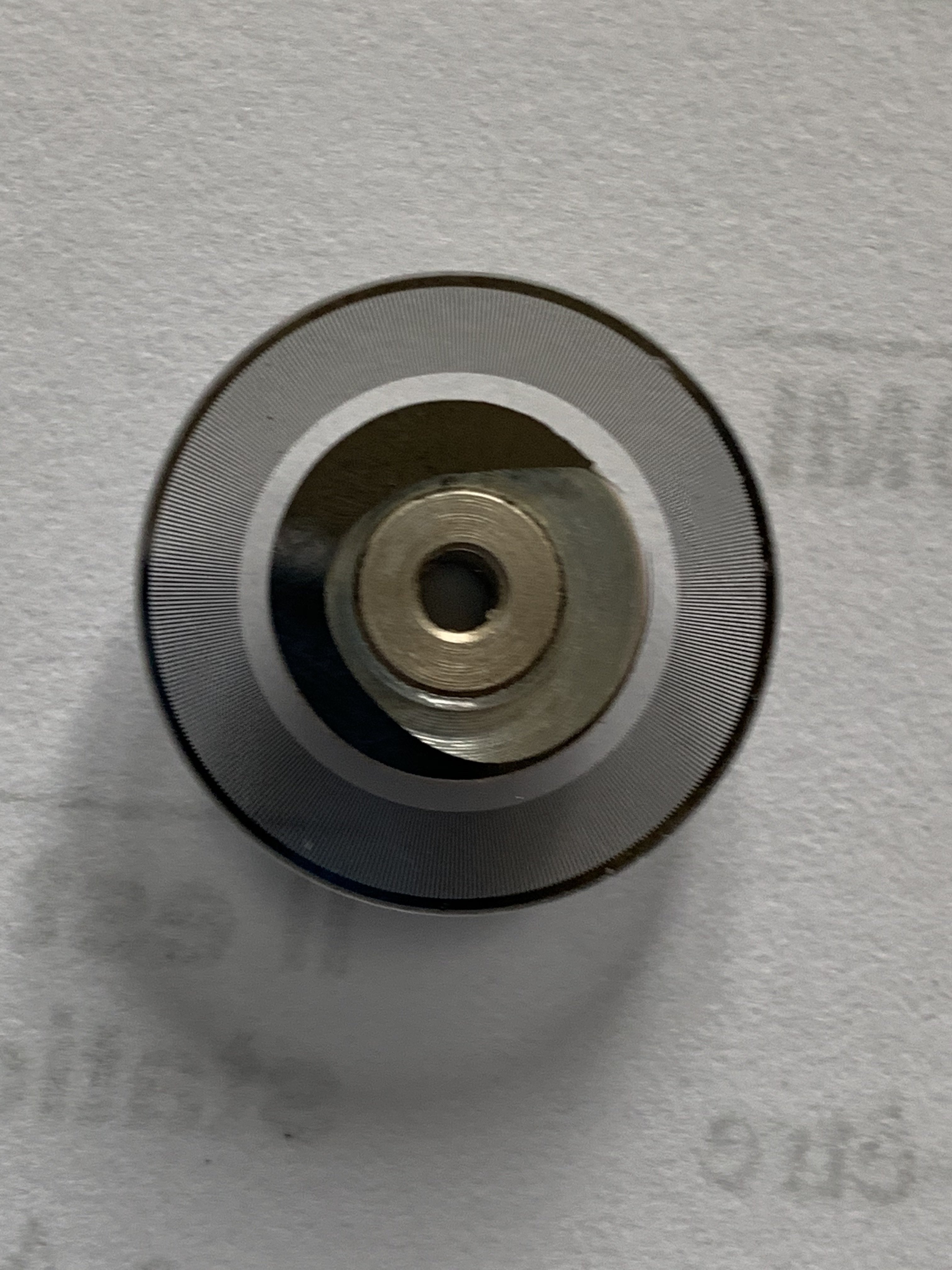

complément du message (photo)

Apparemment plus de retour des données de l'encodeur. Soit il est mort (la roue optique en plastique est fragile) soit il est juste débranché
J'ai remonté l'encodeur. Ça a l'air de marcher ...
Vous ne serez jamais assez remerciés.
Merci merci merci merci...
