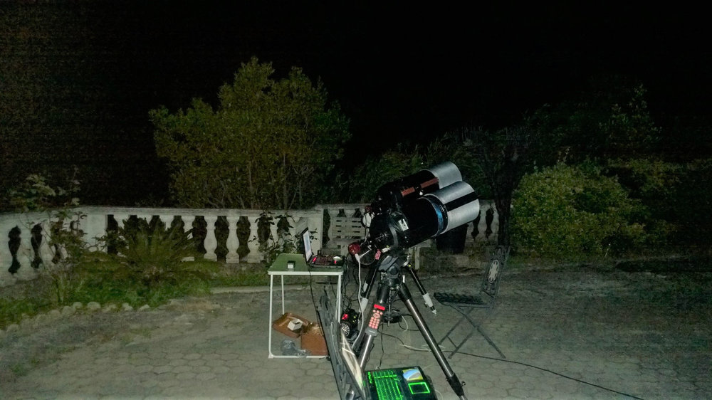

je vous met une photo de la soirée
et de mon post de travail devant la tele  on vois ou je planque les poids :D et la monture est devant la télé :D

Voilà un C11 qui marche bien (et ton poste a bien belle allure, j'ai presque la même table de jardin) !
