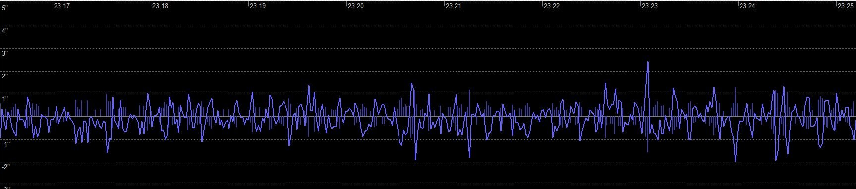

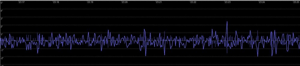

J'ai une vieille Em10 b qui me semble bien fonctionner, en autoguidage Phd corrige l'ascension droite sans problème  puisque j'obtiens le suivi suivant :

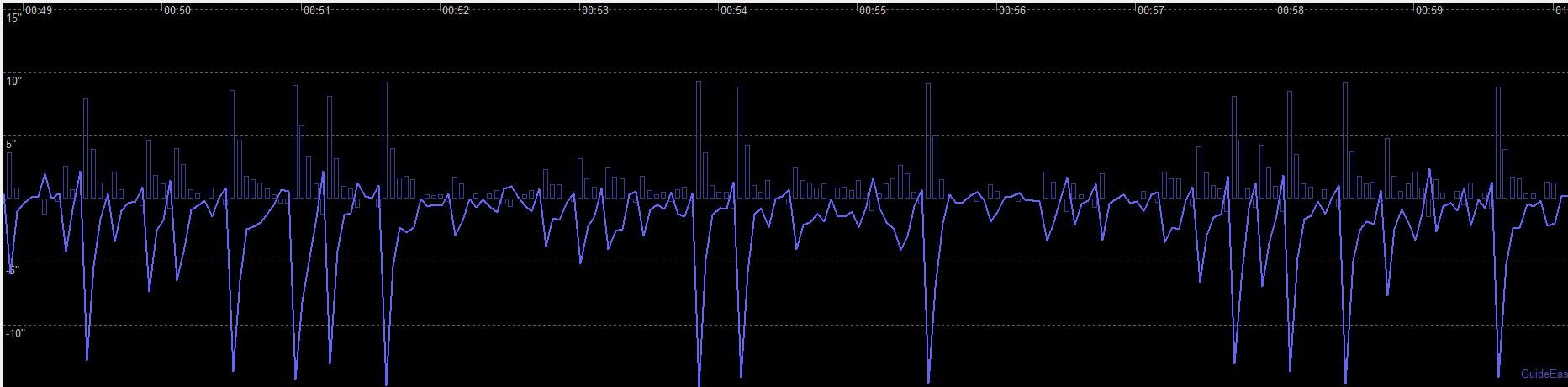

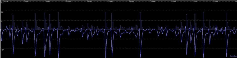

J'aurais pu me contenter de cela mais non, j'ai décidé de faire intervenir la correction de l'erreur périodique pour voir s'il était possible d'améliorer encore le suivi et patatra voilà ce qu'il se passe :
On a un dysfonctionnement n'est-ce pas ? Phd et OnStep n'ont pas l'air de bien s'entendre.
En parcourant bon nombre de posts dans les forums j'ai constaté que le dysfonctionnement entre Phd et le soft de la monture est assez fréquent. L'attitude souvent adopté est de laisser l'autoguidage gérer le suivi et de ne plus recourir à la pec. Je trouve cela un peu dommage que ces deux outils ne puissent pas mieux combiner. La question que je me pose est est-ce que cela vaut le coup de tenter de corriger l'erreur périodique  vu la correction apportée par Phd en l'occurrence sur ma monture ? ou est-ce qu'on peut décortiquer un peu et tester des manipulations. J'ai installé Pecprep et phdlog viewer qui donne des indications mais je n'arrive pas à faire parler les courbes en particulier sur ces pics importants qu'on voit sur le deuxième graph.  Quel approche et quels conseils me donneriez-vous ?

Bonjour, la gestion de la pec et de l'autoguidage, c"est un peux une histoire sans fin.
En plus sur la EM10b, je me demande comment la pec peut être enclenché au bon moment, car celle-ci est sensé compenser la dérive d'un mesure périodique sur un tour de VSF, donc il faut impérativement un capteur pour connaitre le  début d'un tour, tu as un capteur sur l'axe de la EM10b ?
Yves.
Merci pour ta réponse Yves et pour répondre à ta question oui j’ai installé un capteur à effet hall devant l’engrenage de l’axe RA avec un aimant collé dessus . Toutes les 8 minutes j’ai un index.
