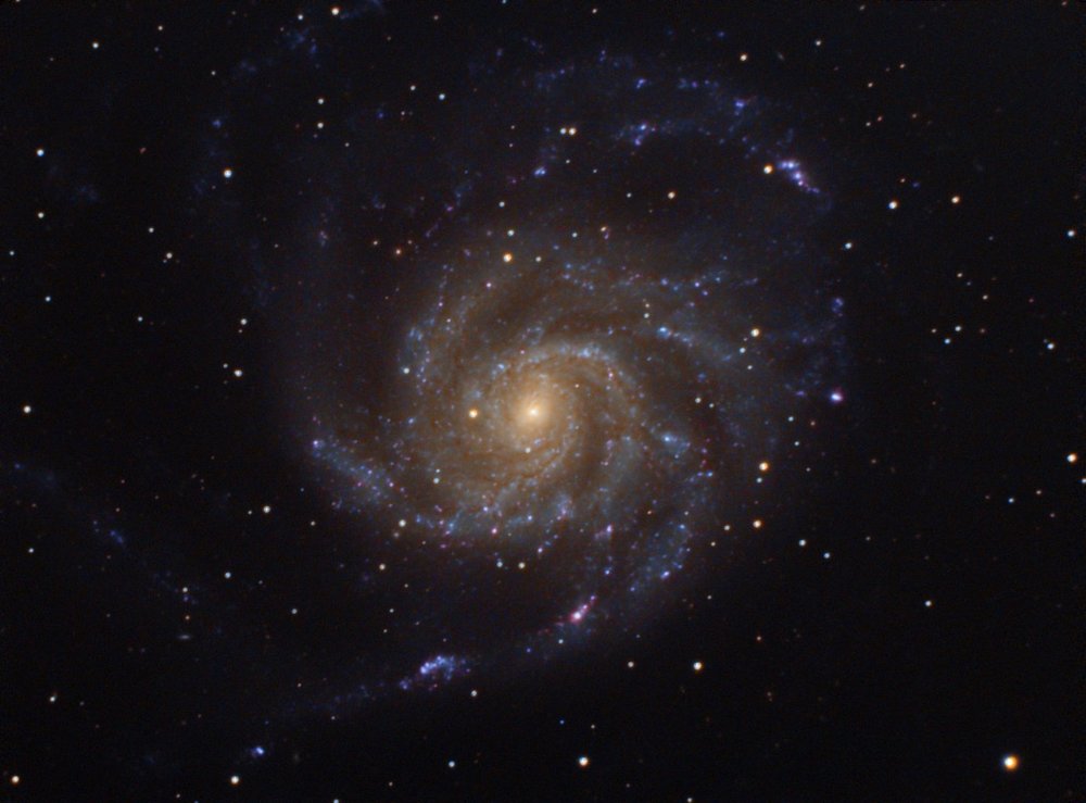

Je débute en astrophoto et je voudrais avoir vos avis sur 3 galaxies photographiées ce week-end. Pour une fois, il n'y avait ni lune, ni vent,  ni nuages et pas de boulot le lendemain. C'est pas si souvent. Alors j'en ai profité pour suivre les conseils recueillis dans mon post sur M100 avec la supernova 2019ehk
Voici donc 3 photos en 25x5' bin1 sous C8 + réducteur 0.63 + atik infinity et autoguidage // -> Traitement pixinsight.
Veuillez pardonner mon inexpérience et peut-être le manque de qualité de ces images par rapport à certaines photos publiées sur ce forum. C'est un début et je dois encore progresser. C'est aussi le but de ce post, recueillir vos conseils pour la prochaine fois faire mieux. Alors n’hésitez pas à critiquer ou me coacher un peu...
M101:

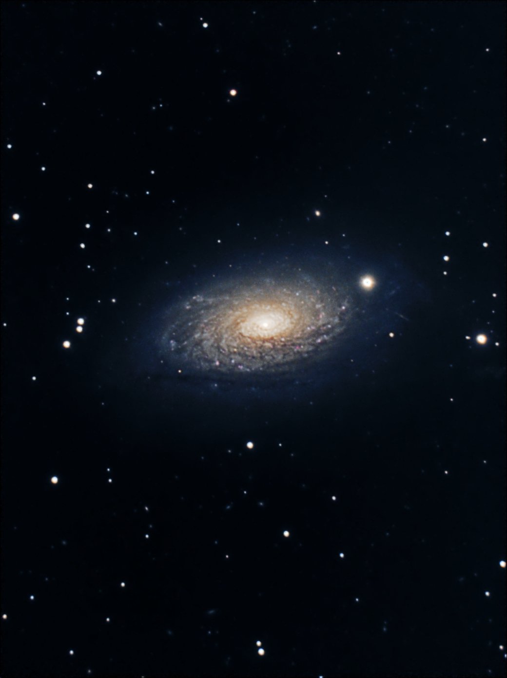

M63:

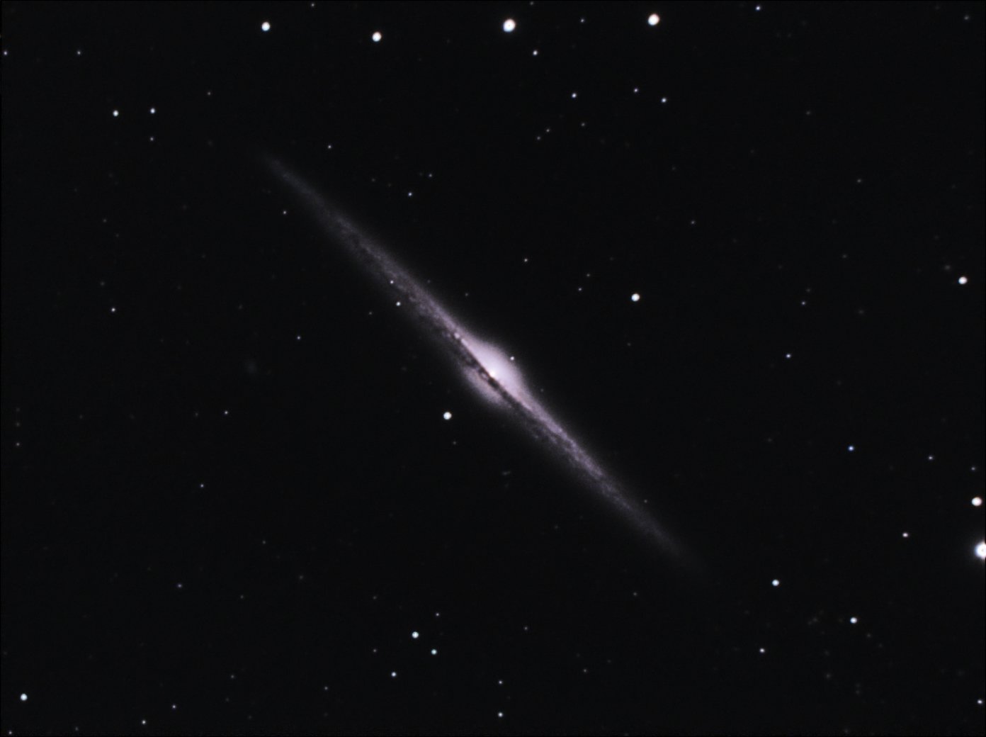

NGC 4565:

Heu, franchement tu es sûr que tu débutes ? :p
Parce qu'elles sont vraiment très belles tes images, en particulier M63 je trouve qui est super bien détaillée et bien traitée !
NGC4565 est très belle aussi.
M101 aussi mais un peu trop lissée à mon sens, ça lui donne un aspect un peu flou... mais c'est la moins simple à traiter des 3...
Bravo ; ça promet pour la suite !!! :)

Elles sont tres jolies , par contre je les trouve trop contrastées , avec un FDC un peu noir.
l aiguille sort un peu violette sur mon écran : voila a mes yeux les axes d'amélioration
Je réalise que c'est une image en couleurs ! :)  J'étais convaincu en la voyant que tu avais fait une version monochrome...
Alors oui, sur celle-là, la calibration des couleurs est à revoir...
Je me permets de te donner le lien vers mon site où j'ai consacré une fiche à cette galaxie, si jamais cela peut t'aider !
https://millenniumphoton.com/portfolios/ngc4565-galaxie-aiguille/
jb

+1 pour le ciel trop noir et contraste un peu dur
M101 un peu flashie à mon goût (je faisais ça aussi au début)
M63 est superbe de détails :)

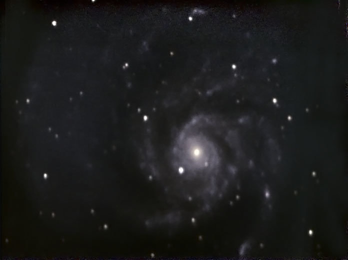

Elle est bien cette monture. A titre d'exemple, voici M101 prise avec la monture d'origine du C8, prise en sept2018, avec le meme tube. Snif...

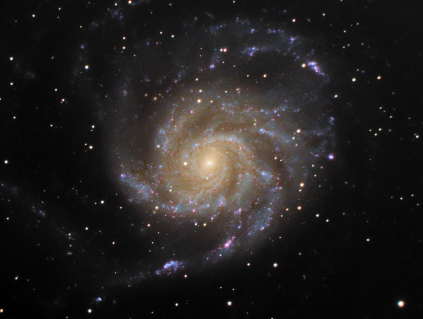

Bonjour, je profite du mauvais temps pour tester la méthode d’intégration par pondération des images brute (méthode expliquée sur le site de JeanBatiste), ainsi que le prétraitement sous Pixinsight au lieu de DeepSkyStaker. Voici le résultat. Qu'en dites vous ?
il y a une heure, Astronoseb a dit :
Il y a du mieux je dirais... mais bon là je ne suis pas objectif du coup ! :D
Ca me semble mieux en terme de signal, mais légèrement moins bon au niveau de l'aspect des étoiles que ta deuxième version.
La méthode de pondération marche mieux avec un plus grand nombre d'images (et surtout pour éviter de mettre à la poubelle une série de poses moins bonnes que la moyenne).
jb
