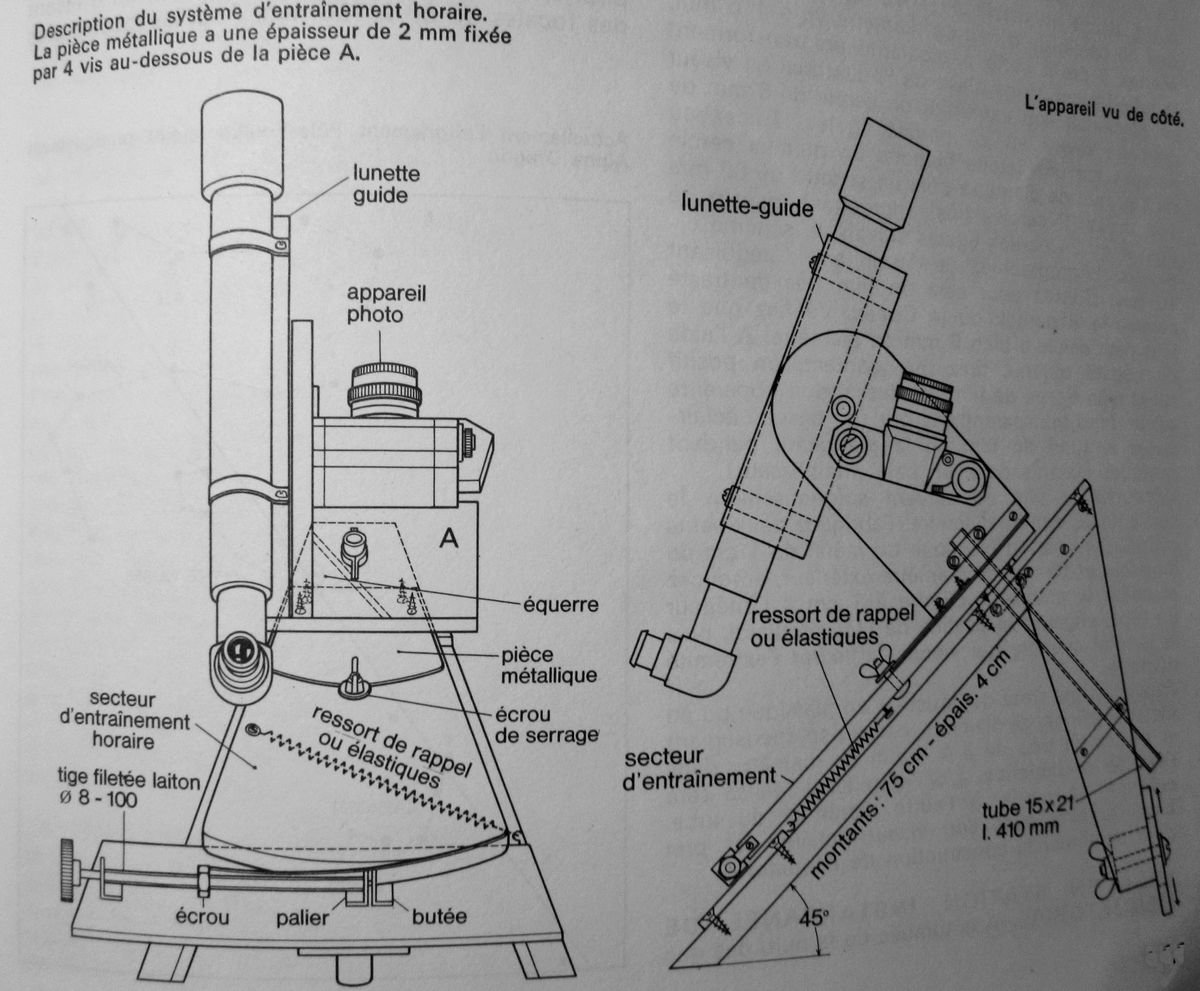

jamais fait aussi simple et efficace , reste à motoriser la vis sans fin (Arduino+PaP), mettre des roulements pour paliers (facultatif) les paliers lisses sont aussi un bon choix.
Paul
Ps:  photo - la photo astronomique amateur édition 1977 ;)
