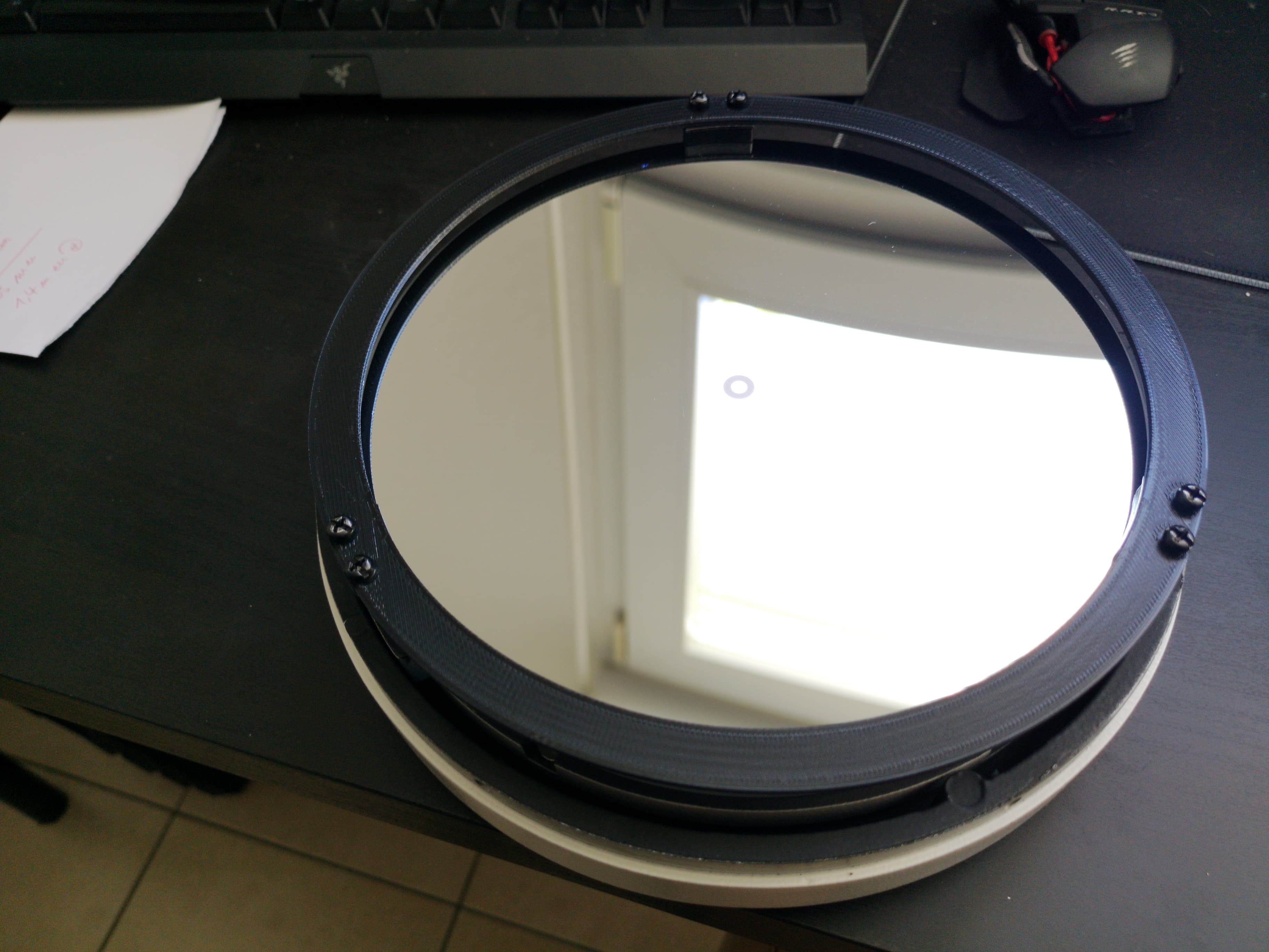

Suite à un précédent post concernant le backfocus idéal pour mon 200/800 QuattroP avec le correcteur de coma GPU F4, j'ai publié une photo de M13 montrant quelques défauts.
L'un de ces défauts correspond à la tête des étoiles liées aux réflexions sur les brides métalliques du miroir primaire et/ou des bords du miroir rabattus de manière trop excessives.
On m'a conseillé de mettre des patins de feutre sur les brides, mais j'ai trouvé une meilleure solution : une collerette le long du bord extérieur :
Imprimé grâce à une imprimante 3D (merci le site abeille3D pour la vitesse et la qualité d'exécution !) à partir de ce modèle : http://planetediy.fr/index.php/2019/03/10/masque-de-primaire-pour-aigrettes-disgracieuses/
Le fichier STL pour impression est dispo ici : https://www.thingiverse.com/thing:3481673
Plus qu'à attendre le beau temps pour les tests et comparer la forme des étoiles ! :)
RAPPEL : Uniquement valable pour un Newton Skywatcher QuattroP 200/800
Bonne journée !
Modifié par valdetahiti

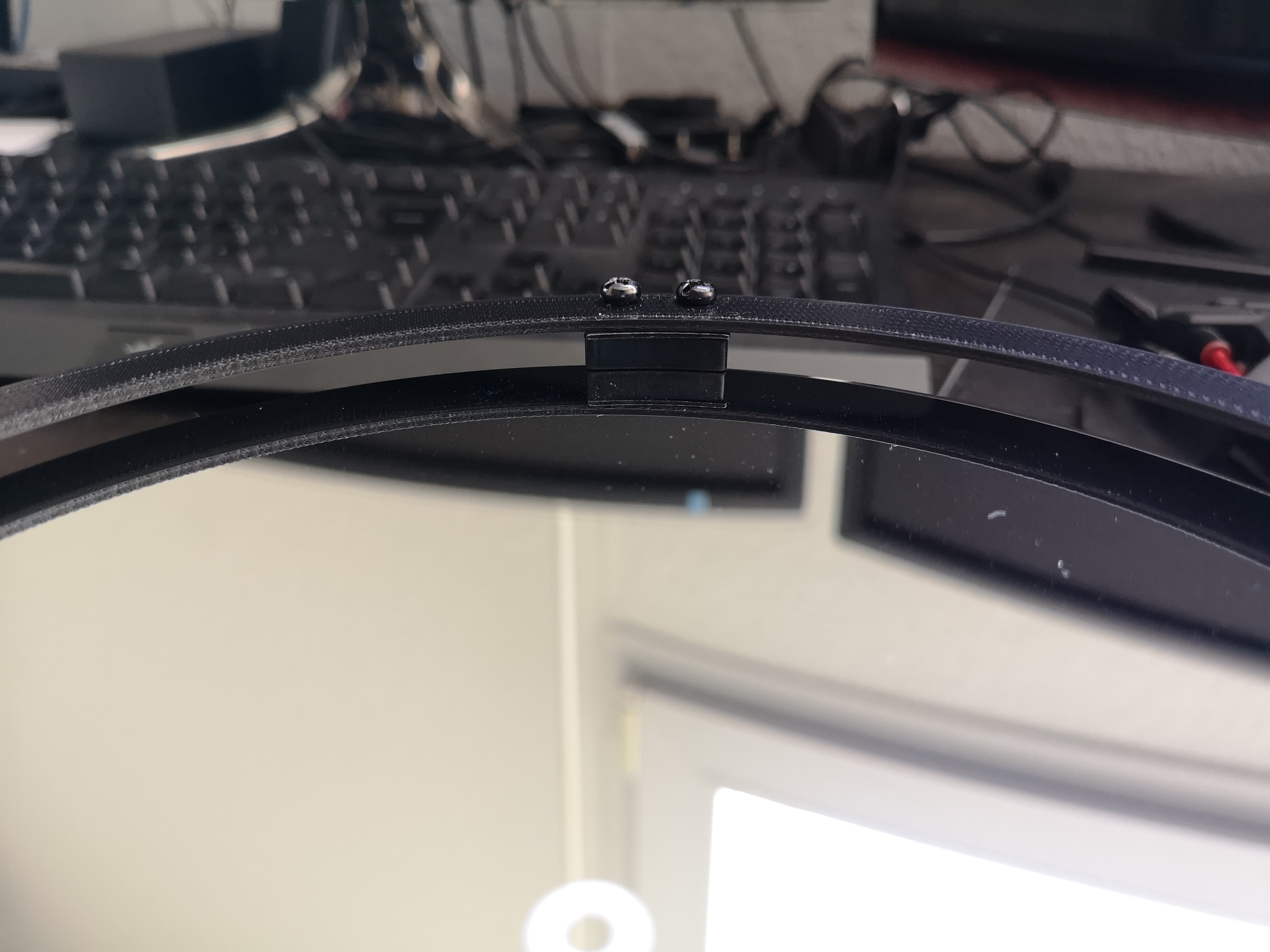

il ne faut surtout pas que les "brides"  (=les pattes anti retournement) touchent la surface du primaire. ça donne ce genre d'étoiles autrement.
Très bonne idée la collerette. idem : il ne faut pas qu'elle touche le primaire mais doit être quelques mm au dessus.
Il y a 1 heure, olivdeso a dit :
Très bien, j'ai un petit espace de 0.5mm je dirais entre le miroir et chaque bride. Les brides touchent le miroir si celui-ci est horizontale, mais ça n'appuie pas dessus imposant une contrainte.
Normalement un bon point de corrigé (à tester quand météo le permettra), maintenant mes soucis de backfocus  ;)
