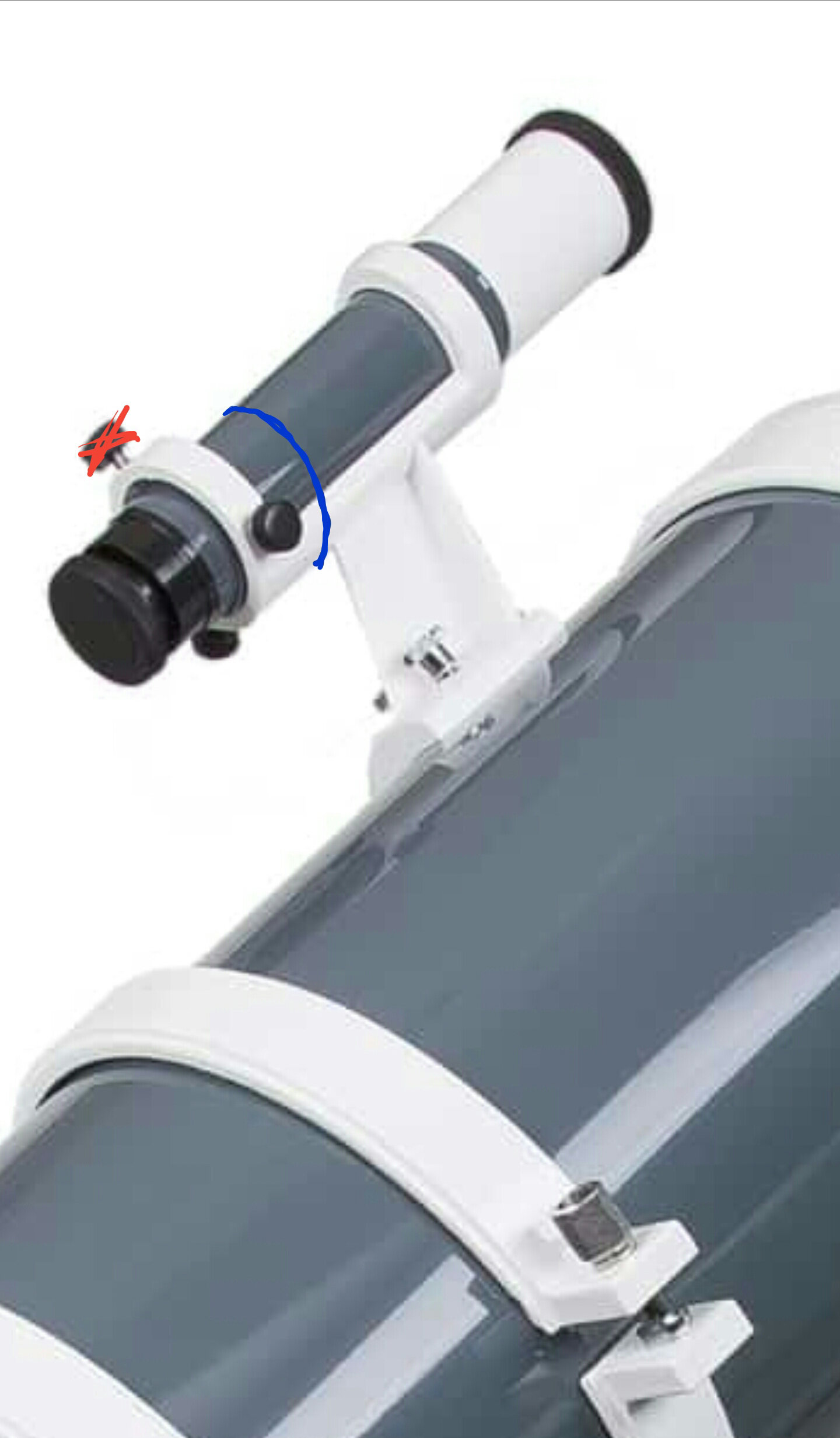

Je suis allé voir à quoi ressemblait ton télescope. Effectivement, le chercheur n'est pas très pratique. C'est bien celui-ci?
Pour le chercheur, il y a un petit bricolage qui peut faciliter les choses:
Tu mets un élastique assez tendu, les 2 vis du bas devissées mais pas enlevées (en bleu sur la photo) et tu remontes ou retires la vis du haut (rouge sur la photo). Ça devrait permettre de n'avoir plus qu'à jouer sur les vis du bas, en tant que vis poussantes.

Oui, c'est effectivement celui-ci. J'essaierai ton astuce, merci !
