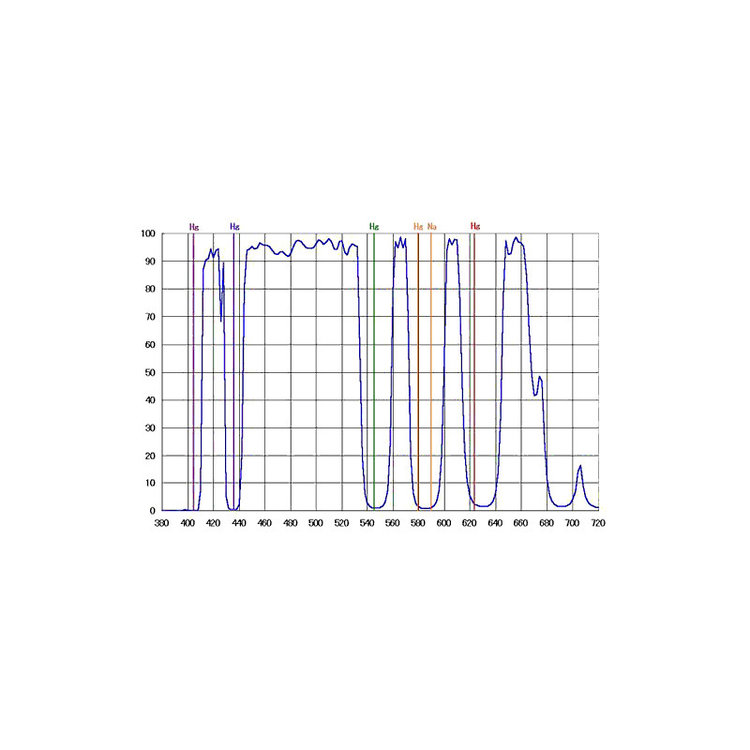

Est ce que le filtre idas lps d1 fera office de IR uv cut ?
Peu m'importe les map je l'utilise qu'en astrophoto avec map manuelle
on dirait bien que le filtre proposé coupe au-delà de 720 nm (=donc c'est bon). Moi j'ai un filtre CLS à demeure sur mon 1000D, ça fait le job. Un coup de fil à la boutique ou tu l'as acheté permettra de le confirmer.
Edit : courbe de transmission : (astroshop)
Modifié par floki
je ne suis pas aussi sur du tout, je dirais le contraire même, il faudrait avoir la courbe jusqu'à 1300nm.
le CLS astronomik est un.peu l'exception. il y a justement une version cls-ccd qui coupe les Ir. Mais c'est assez rare dans les filtres anti-polution. L'UHC-Astronomik ne coupe pas les Ir par ex.
Donc méfiance. Mais tu le saura vite en testant : si les étoiles ont des halos, alors il faut couper les Ir.
Autant prendre un luminance qui coup aussi les Uv. Et si tu as une lunette doublet, tu as même intérêt [ prendre le Luminance L3 de chez Astronomik, qui coupera aussi un peu de violet et évitera la halos bleus violets. Mais ça le Idas le coupe déjà probablement.
