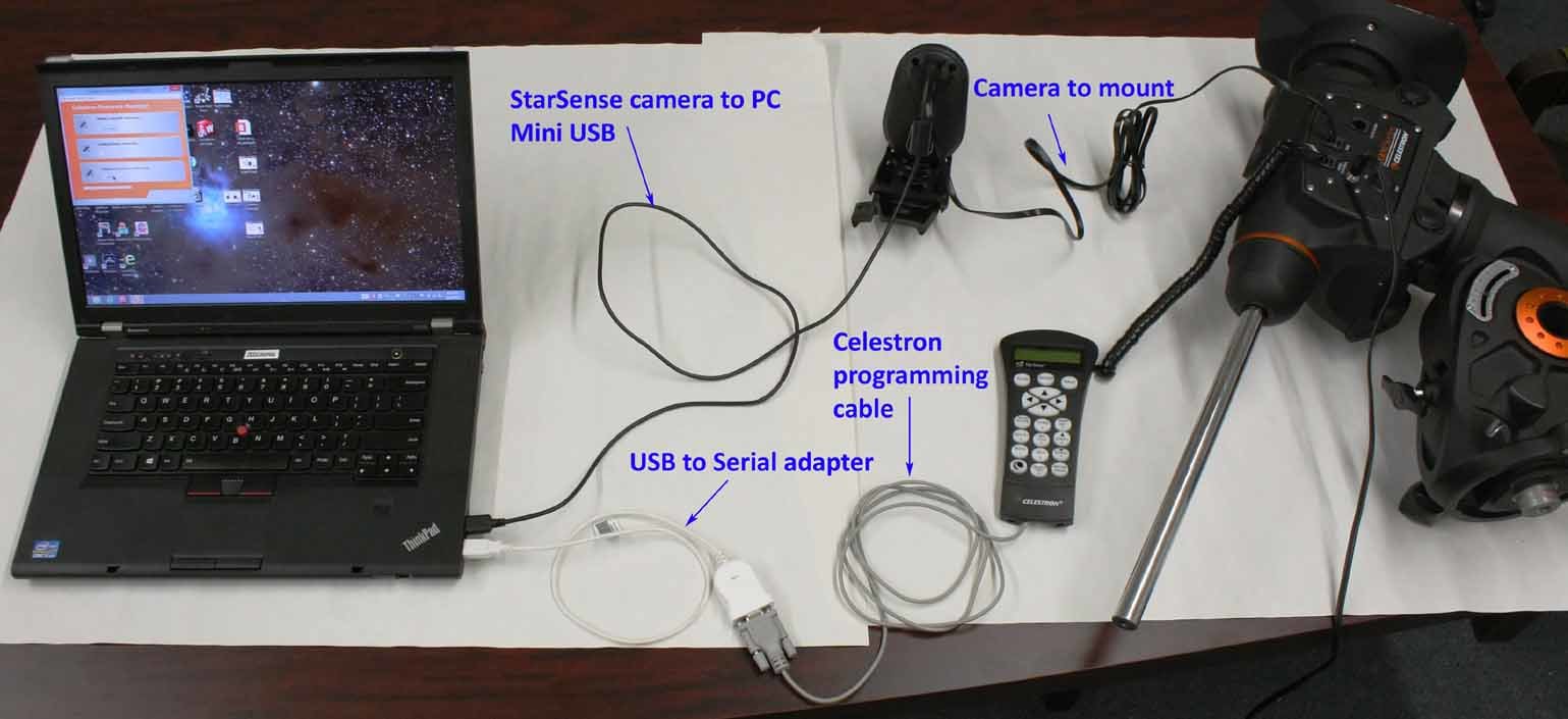

Il faut effectivement faire très attention au câble utilisé. Les connecteurs RJ12 sont les mêmes pour les câbles « Aux » de Celestron et pour les câbles ST4, sauf que le câblage n’est pas le même ! Certains ont cramé leur Starsense...ou pire, la monture.
Oui,le cable de la caméra est spécifique,le sujet a été abordé.On trouve ce cable en faisant une recherche.La dernière mise à jour de la caméra date de 2014,Celestron ne prévoit rien de ce côté là.
Mais quand on fait une mise à jour CFM,la caméra doit être connectée au télescope.Inutile de la relier par usb au PC comme on le voit sur un schéma.
Le cable:https://www.ebay.co.uk/itm/233200745575
