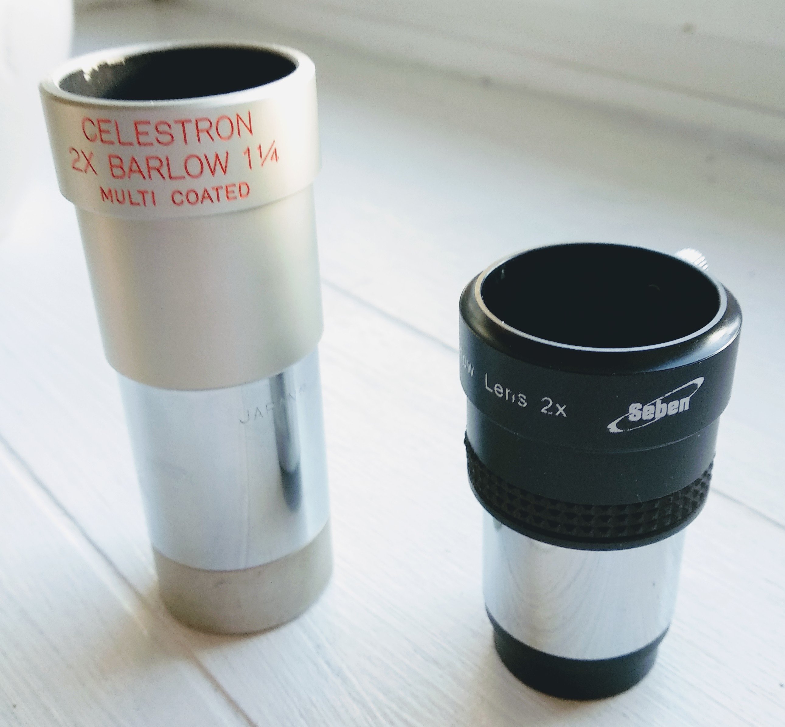

il y a 4 minutes, sebb916 a dit :
une Barlow presque aussi vieille que moi
hum il y a des chance quel soit meilleur que certaine du marcher a pas chere :)
C'est quoi

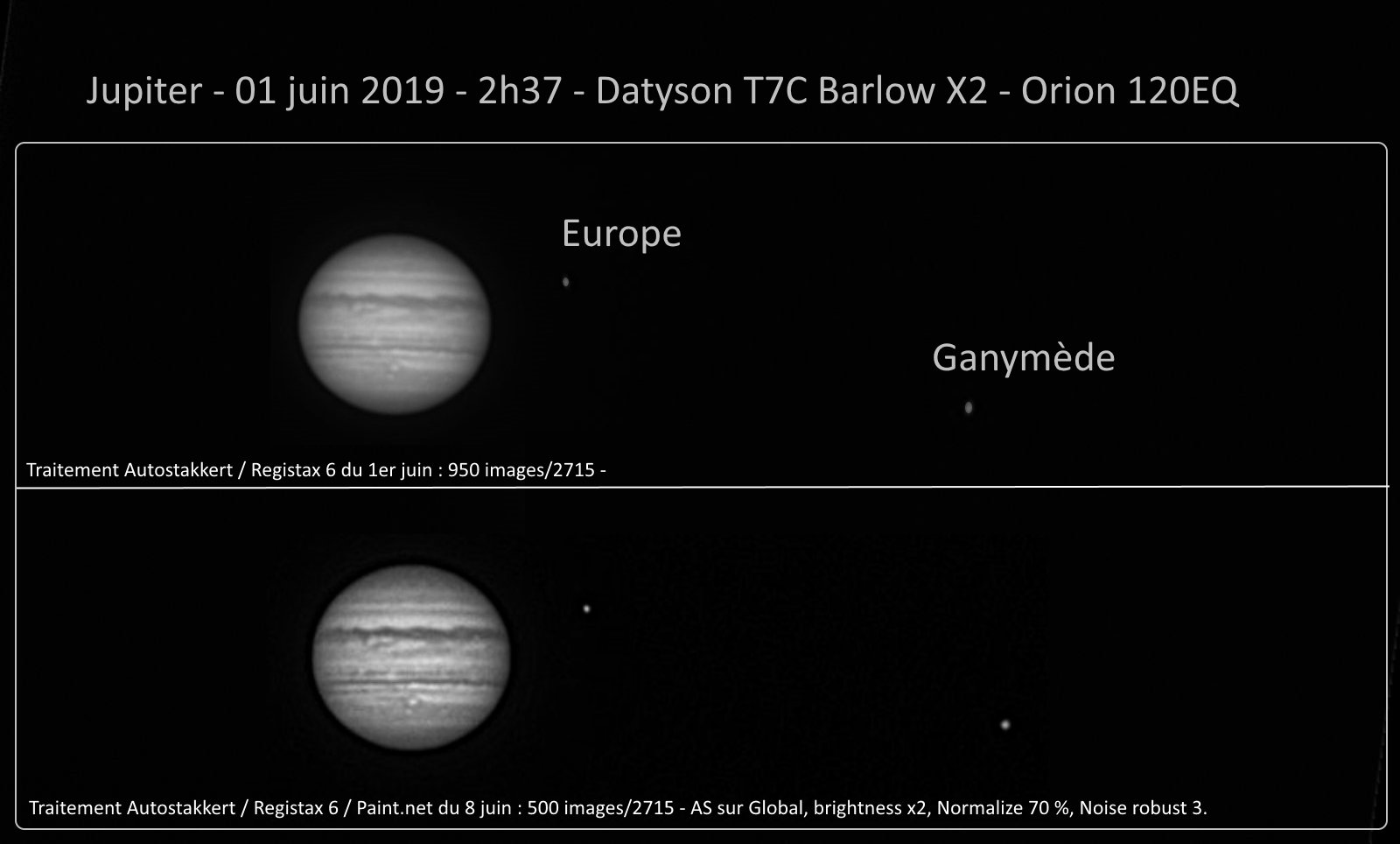

Voila je viens de faire ce petit montage pour comparer les deux traitements, le second en ayant suivi les conseils du bouquin et en n'y allant pas pas à tâtons comme avant.

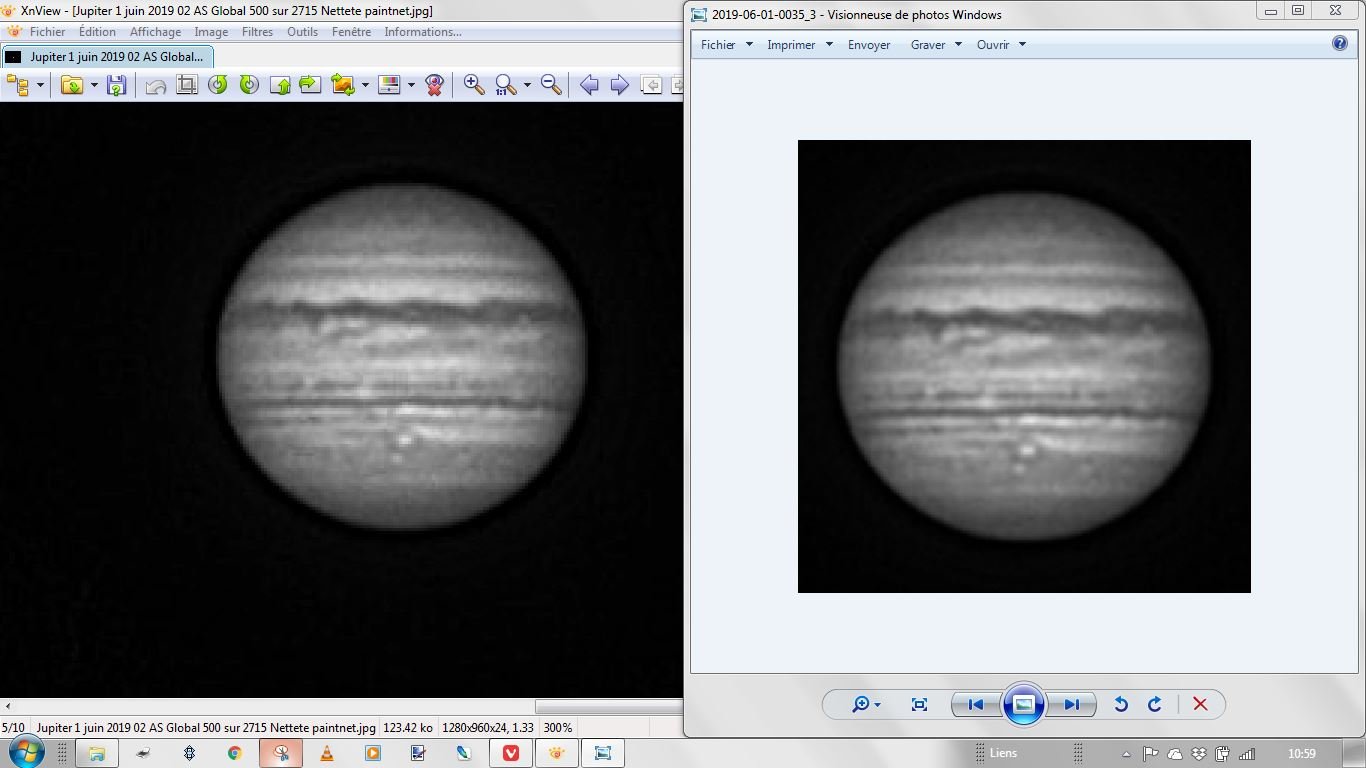

Je viens de faire un premier essai avec Winjupos.
Je suis parti de 3 images issues de la même vidéo, chacune différent par le nombre d'images empilées (500, 1000, 2000) et avec un traitement globalement similaire (j'ai enregistré un fichier de config sous Registax).
J'ai donc enregistré trois fichiers de mesures  .ims sous WJ qui les a assemblé.
Ci joint la comparaison entre, à gauche, une des trois images initiales (empilement de 500) et celle résultat de WJ à droite.
Vous voyez une différence notable ? Moins de bruit sur celle de WJ ??

Il y a 14 heures, sebb916 a dit :
Voila je viens de faire ce petit montage pour comparer les deux traitements, le second en ayant suivi les conseils du bouquin et pas en y allant à tatôns.
Pas mal ce petit montage.
+1 pour la première image, plus douce mais la deuxième donne un peu plus de détails.

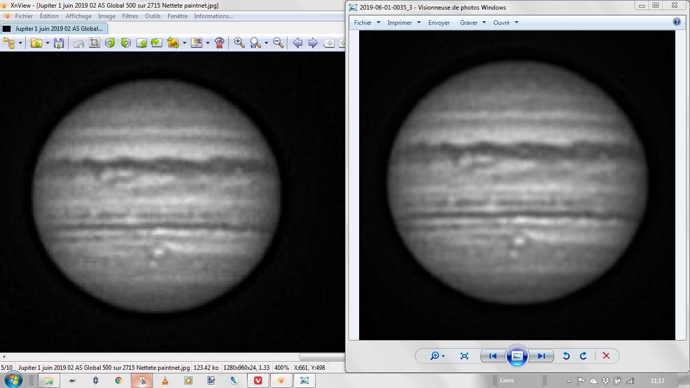

Je remets une autre capture d'écran avec un grandissement plus important.
Pour moi celle obtenue avec JP est un poil meilleure, ma chérie préférait celle de gauche (donc sans passage par WJ) en regardant de loin (sur un écran 21 pouces) car elle la trouvait plus contrastée, mais de près, ça pixelise.
