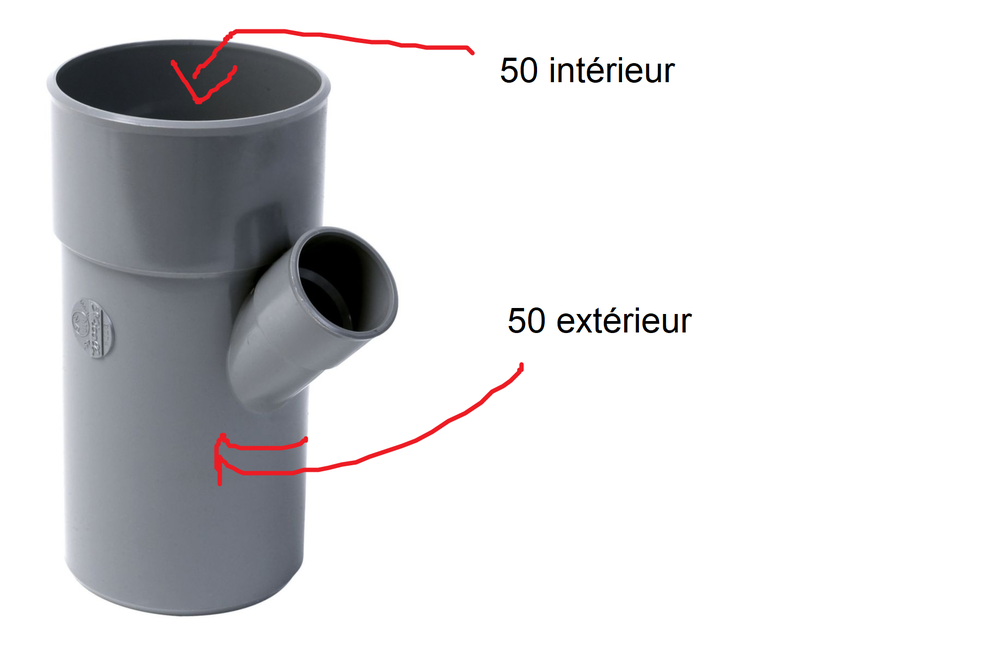

J'avais pensé à un bricolage, car dans le PO on peut jouer avec du PVC en diamètre 50 mm qui est presque l'équivalent de 2" ; mais la difficulté c'est de trouver un tube en matériau standard qui fasse du 2" interne... et se raccorde au PVC. Là, j'ai séché.
Tu pourras trouver ça dans les raccords, j'ai pas trouvé d'image avec juste un cylindre mais ça fait rien. ;)
Je dois avouer que j'avais pas même pensé à utiliser ce genre de raccords directement..
Et puis c'est pas vraiment grave si c'est pas exactement 2" si il y a moins d'1mm de jeu, on peut toujours bricoler une vis de serrage.
Modifié par scouarn
Bon sang, mais quelle tarte je fais !!!
Tu as raison, Scouarn, je vais tester ce raccord. Il y en a même en version simple, sans déviation, pour raccorder deux tuyaux de 50 !
Je vais juste avoir besoin de poncer un peu le diamètre intérieur pour emmancher l'oculaire, car le 2" est plus proche de 50,1mm.
Y a plus qu'à tester !
Oui mais plutôt papier le sur l'extérieur, sur l'intérieur un bout de scotch sur puisqu'il est trop large !
Modifié par scouarn
Je ne te suis pas...
L'oculaire, avec un diamètre de 2" (~51mm) est trop large pour rentrer dans l'embout de 50mm... donc je dois poncer l'intérieur de l'embout, pas l'extérieur, n'est-ce pas ?
