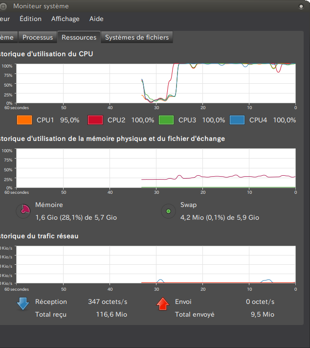

c'est ce que je pensais, mais j'ai fait le test avec exactement la même séquence et sur les 2 je lance un alignement... Et comme on peut le voir sur les graphes ci-dessous, dans ma version compilée je n'utilise pas l'ensemble des coeurs. (1ère image) tandis que avec la version ppa, c'est clairement le cas (image 2)..

Compares tu le même moment du traitement  ?
La conversion des images raw est probablement la seule étape encore monocoeur.
oui, oui vraiment le même moment que j'ai tracé => chargement d'une séquence  => alignement.
En effet, j'ai constaté la conversion était mono-proc.
