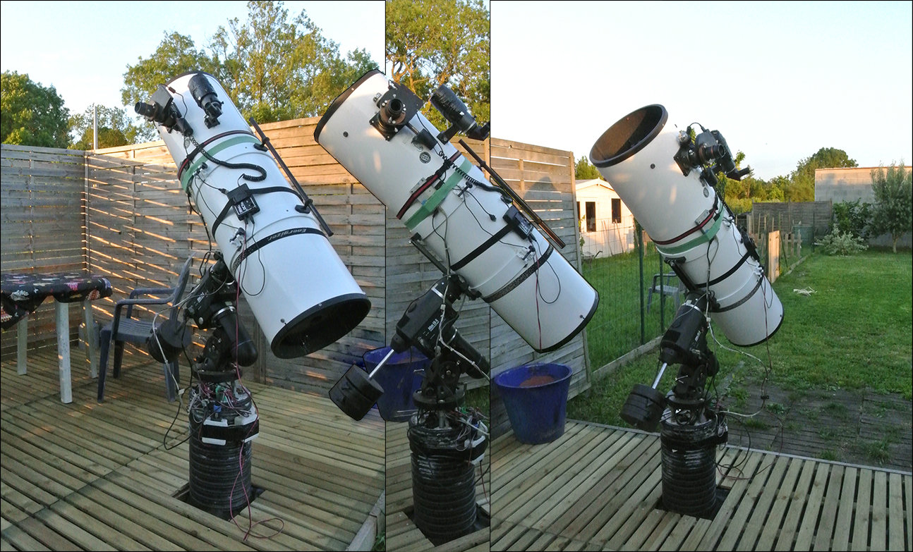

Merci aussi pour les photos du matos car ça soulève quelques questions me concernant :
Tu laisses ton matos dehors sur des longues périodes ?
Si tu démontes, tu laisses juste le pied, ou aussi la monture ?
Ta colonne est composée de quoi ? (C'est pas un béton coulé !?)

  Le 09/06/2019 à 06:56, Jeff#2 a dit :
Voir davantage
je demonte le tube chaque session sauf en periode d'anticyclone.
La monture reste dehors sous une protection à ma sauce, c'est à dire une premier bache (celle qui protege les taies d'oreillers), puis une isolation multicouche, ensuite une poche ikea pour finir par un sac pour voile de bateau.
J'ai de l'air qui asseche ma monture mais une bonne isolation contre les intemperies!
j'ai coulé 1m3 sous un tube de canalisation armé. Le top.

Superbe Stephane ! Hum mais je connais ce gros tube et je ne me doutais pas que tu ferais de tels carton avec 😉 Pas mal ton installation, tu démontes tout à chaque fois ?

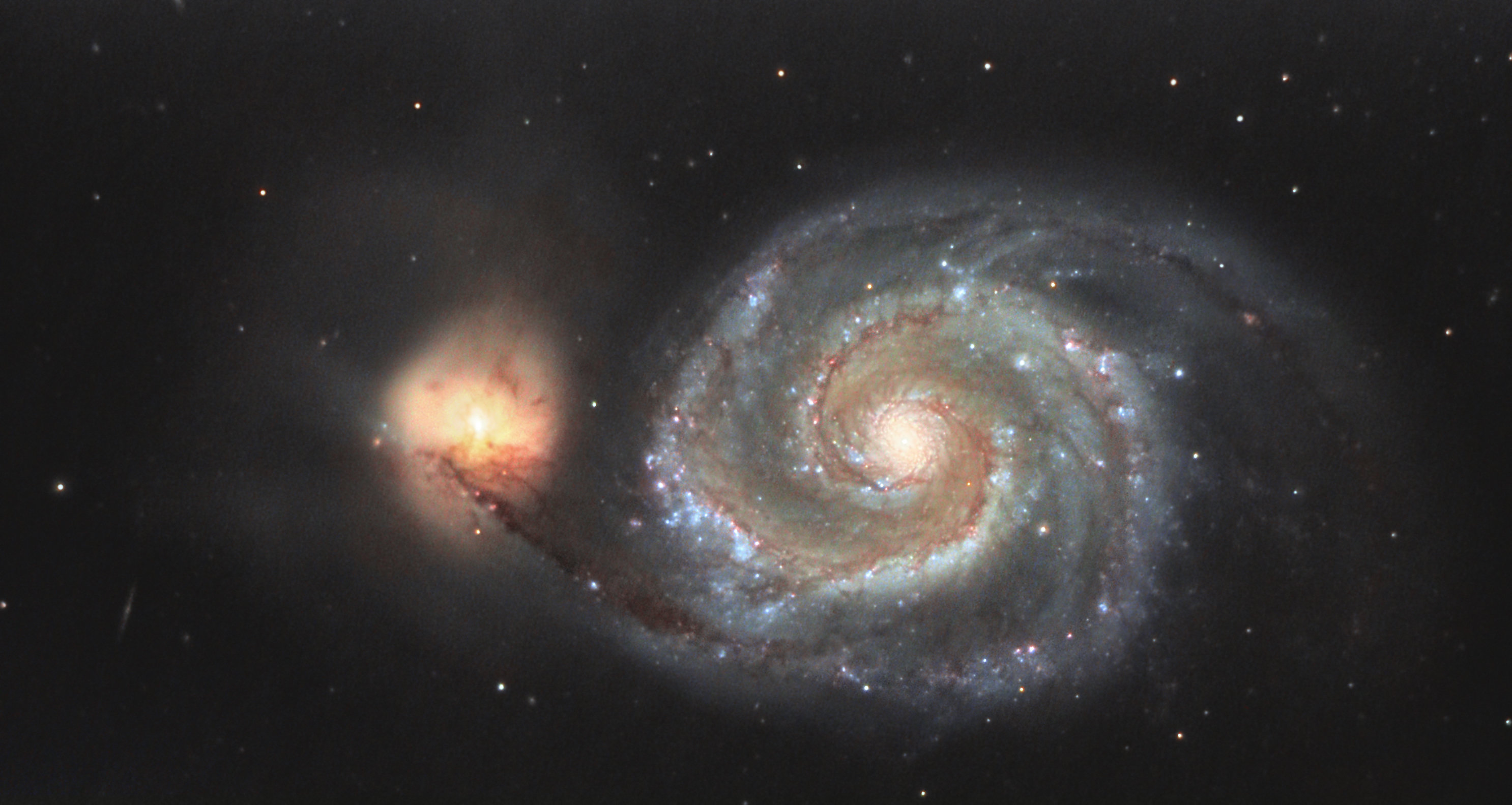

Pour une première image, tu as assuré ! Une M51 d'une très grande finesse même si je pense que
la déconvolution est un peu limite. Pour les étoiles qui ont bien morflé dans le traitement, sous
Photoshop tu peux superposer un calque d'étoiles non traitées à ton image traitée et jouer sur la
transparence pour les "adoucir".
Vu la qualité de cette image, tu aurais tout intérêt à "mettre le paquet" et ajouter le double voir
le triple de poses supplémentaires pour lisser le bruit et bien extraire tous les plus fins détails.
Elle le vaut bien !

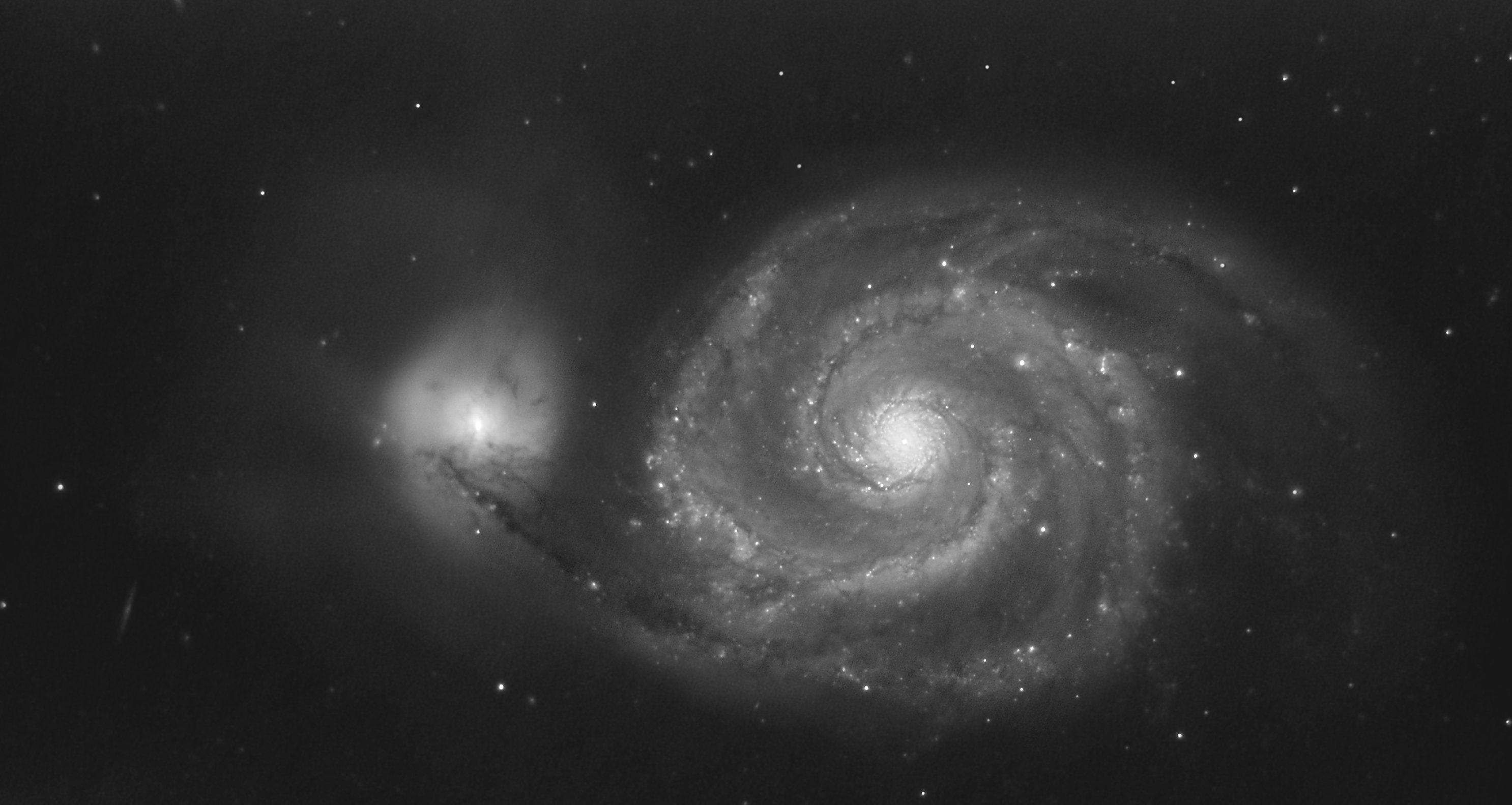

Tu vois le gain en sensibilité est important par rapport à la 224, surtout sans aucun filtre.
Avec le 300 à F/5.3, j'arrive à la magnitude 22 avec la QHY290M, sans filtre, si la turbulence n'est trop
défavorable. Avec des poses de 1 à 3 secondes.
Avec le 300 à F/4 on doit pouvoir encore gagner un peu. Ca nous fait un potentiel de cibles énorme !

  Le 10/06/2019 à 07:43, wilexpel a dit :
Voir davantage
oui, sauf quand l'anticyclone est present,d'ailleurs un anticyclone? C'est quoi?

  Le 10/06/2019 à 09:47, xs_man a dit :
sous
Voir davantage
je sais, je sais mais j'ai moins de temps qu'avant alors je peaufine moins...
Elle le vaut bien !
Voir davantage
c'est prevu, c'est vrai que le potentiel de cette camera est enorme! il y a juste la couleur : est ce mieux de passer par la 224 ou RAF? j'ai testé la RAF mais c'est galere , à voir .
D'ailleurs le filtre devant il est anti IR? dans le doute je l'ai devissé.

Je suis scotché... il faut à tout prix que j'essaye avec ma lunette pour voir ce que cette technique peut donner avec un petit diamètre.
Ta caméra est-elle refroidie ?
Aussi, parviens-tu à faire de l'astrométrie pour centrer ton image avec un champ aussi petit ?

  Le 10/06/2019 à 13:01, Goudig a dit :
Voir davantage
Il y a eu des tests tres concluants! des poses de 5s par exemple avec une petite 66sd cela peut le faire avec une camera CMOS.
Voir davantage
non, dans se cas là il faut juste reperer les bonnes temperatures pour les Dark.
Voir davantage
Bien sur.

  Le 10/06/2019 à 12:02, exaxe a dit :
Voir davantage
Avec la RAF ça prend 3 fois plus de temps mais avec la 224 il faut te battre avec les résidus
d'amp-glow. D'autant plus présent si tu ajoutes à la 224 un  filtre Ir/UV-cut nécessaire pour équilibrer
les couleurs mais qui fait perdre pas mal de signal . Si tu peux poser entre 5 et 10 secondes sans trop de
déchet (de mon côté je suis bien moins regardant sur la qualité des images couleur), ça reste quand même
une solution bien pratique !

Merci pour les infos ! :) Dernières questions et je ne t'embête plus :)
- Pourquoi une caméra à base IMX 290 et non pas d'IMX 178 ?
- Fais-tu de l'autoguidage en lucky imaging ?
Modifié par Goudig
Tu m'embetes pas, la 290mm possède un bruit de lecture plus faible que la 178.
Ce que je cherche est d'utiliser le temps d'exposition le plus court possible, au détriment du champs .
Modifié par exaxe
Et non pas d'autoguidage.
Mais parfois j'utilise l'autocentrage de FC qui est parfait quand on a besoin de dormir. Il faut juste penser à cocher l'aléatoire si on veut pas trop galérer avec la trame oblique.

  Le 12/06/2019 à 14:04, exaxe a dit :
Voir davantage
Non seulement le bruit de lecture est plus faible mais en plus la 290 a des pixels plus
gros, donc deux avantages qui vont dans le bon sens !
Et dire que Sony vient tout juste de sortir un grand frère à l'IMX 290 : l'IMX347...
2 fois plus grand, avec probablement un bruit de lecture un peu plus faible.
Ici en fin de page :
Par contre, une fois de plus, il n'est question que de capteur couleur... C'est vraiment  désespérant !
Albéric
Modifié par xs_man
Merci à tous les deux pour les infos ! :) Qu'est l'autocentrage de FC ?
En fait j'hésite pour me prendre une caméra pour aller tâter de la galaxie avec ma petite 92 (644mm de focale, F7). Le champ du 178 est très intéressant, et d'après vous le 290 a un bruit de lecture plus faible, cruel dilemme :(
