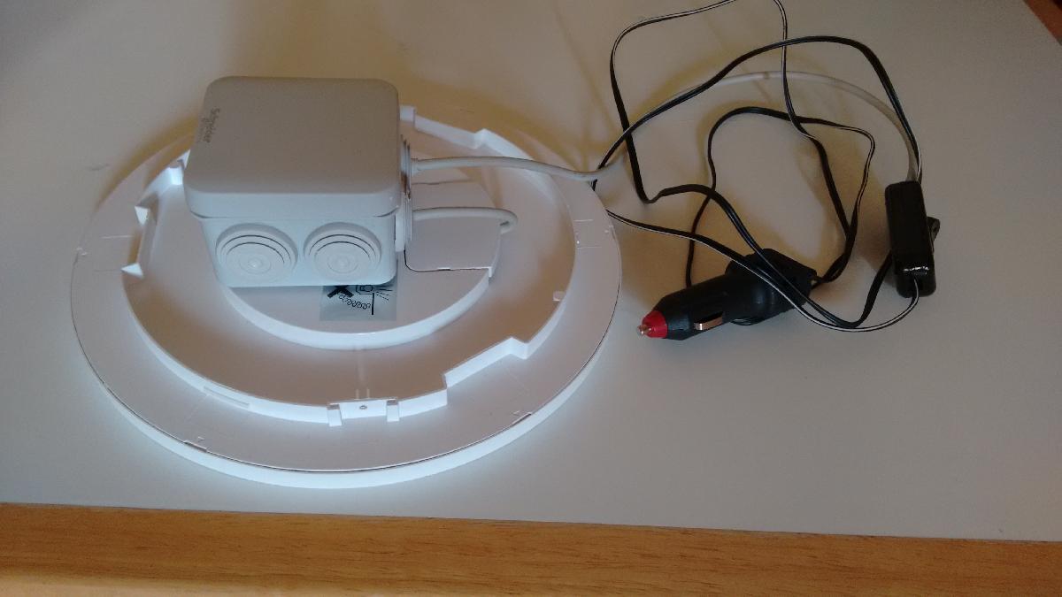

Comme viens de l'écrire Discret68 , ces spot leds sont très lumineux. J'ai fait exactement la même chose que toi avec un spot encastrable de 22W (22cm de diamètre -  ce modèle ).

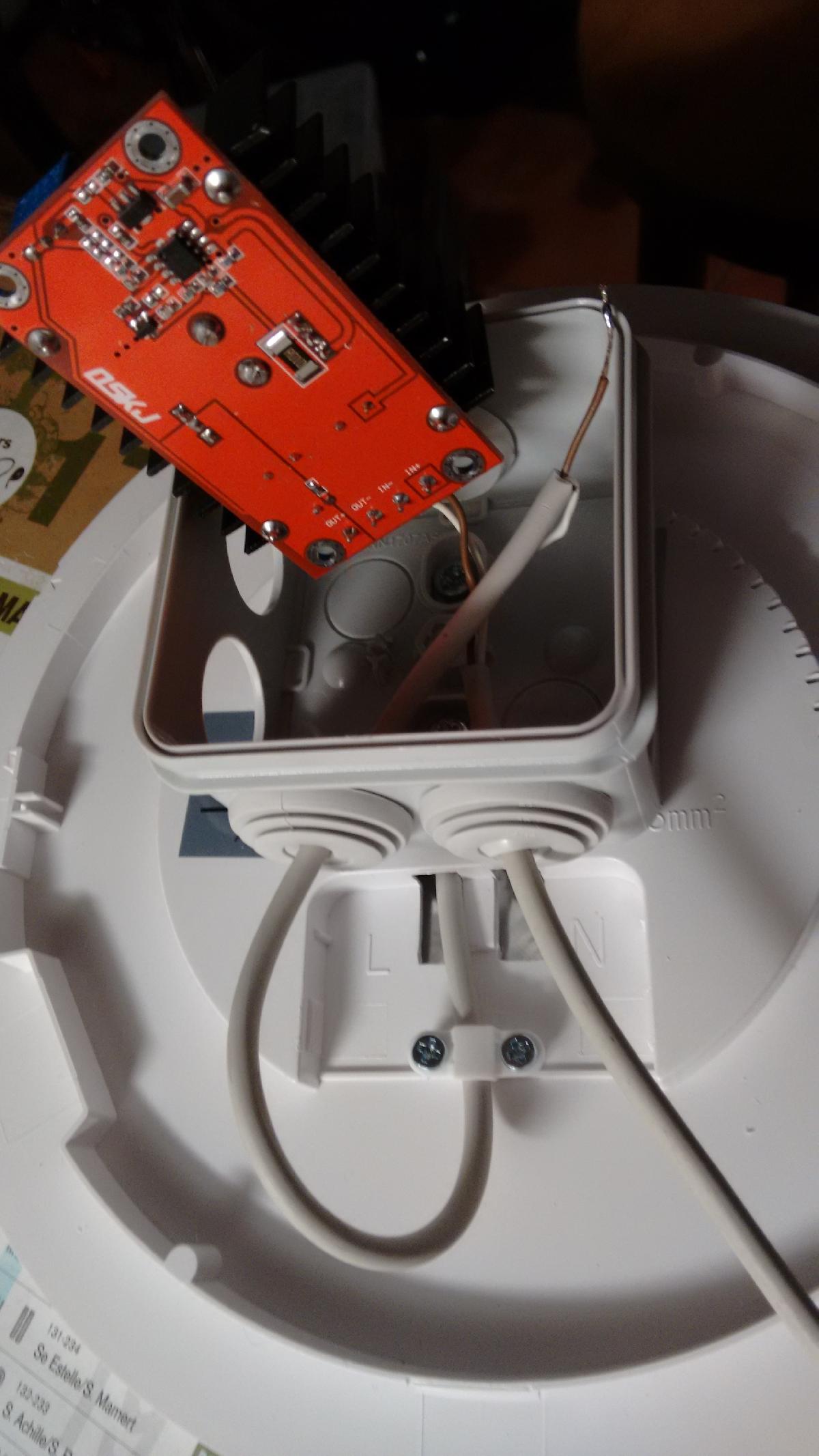

J'ai viré, enfin démonté 😁 , le transfo installé. Puis, à partir d'une tension de 12V (batterie de voiture), j'ai utilisé un step-up pour arriver à la bonne tension.

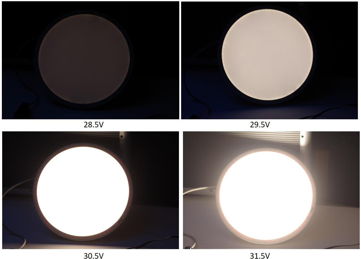

A 27.5V, ça commence à s'éclairer, mais trop faible
A 28.5V, ça yoyote encore - des clignotements sont visibles à l’œil nu
A 29.5V, l'intensité devient convenable, jusqu'à la limite de mon step-up, c'est à dire 31,5V.
Je n'ai aucune idée du puissance consommée, je reçois mon wattmètre dans quelques jours. Je pourrai vérifier à ce moment là 😉
Après quelques utilisations, j'ai réglé un peu en dessous de 30V. Cela me donne avec un APN à 800ISO, un temps de pose de 1/4 de sec sur un newton 150/750 et un filtre UHC.
En image, pour comparer l'influence de la tension (même sensibilité, même temps de pose et même diaph, évidement):
Le montage tu step-up :
Et le montage terminé:

On voit bien cette faible plage sur les photos de Tony, de 28,5 à 31,5V.
