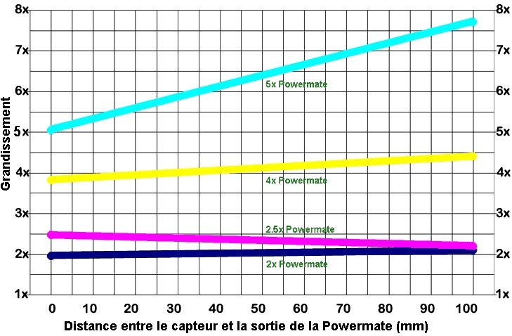

Salut Pat !
Oui la PWM x2 garde là, son x2 reste le même quelque soit le tirage:
Ça t'évite de te retrouver avec du x3 en sortie avec une bino classique.

 La PWM X2 sera nickel , à la limite une X4 pour n' avoir que deux jeux d' oculaires.
  JM

très bien ce glasspath correcteur x1.7. C'est probablement la solution pour avoir le grossissement le plus faible en bino sur Newton.
La bino consomme 105 à 110mm de backfocus en plus qu'un oculaire normal. Souvent les Newton n'on que 50 voir 60mm de backfocus. Il en manque donc autant. Il faut sortir le foyer de 60mm de plus, c'est pas simple.
Sur min SV 400, la powermate x2 ne passe pas avec la grosse bino baader.
Le minimum est la barlow correctrice x2.7 APM.
La powermate x4 fonctionne bien.
Donc de mon côté, le minimum de grossissement, est l'APM x2.7 et les pano 24.
Avec la powermate x4 et les 10mm, c'est équivalent à un 2.5mm, donc grossissement x640, c'est déjà pas mal. rarement utilisé d'ailleurs, en planétaire. Je reste plutôt aux 16mm.
