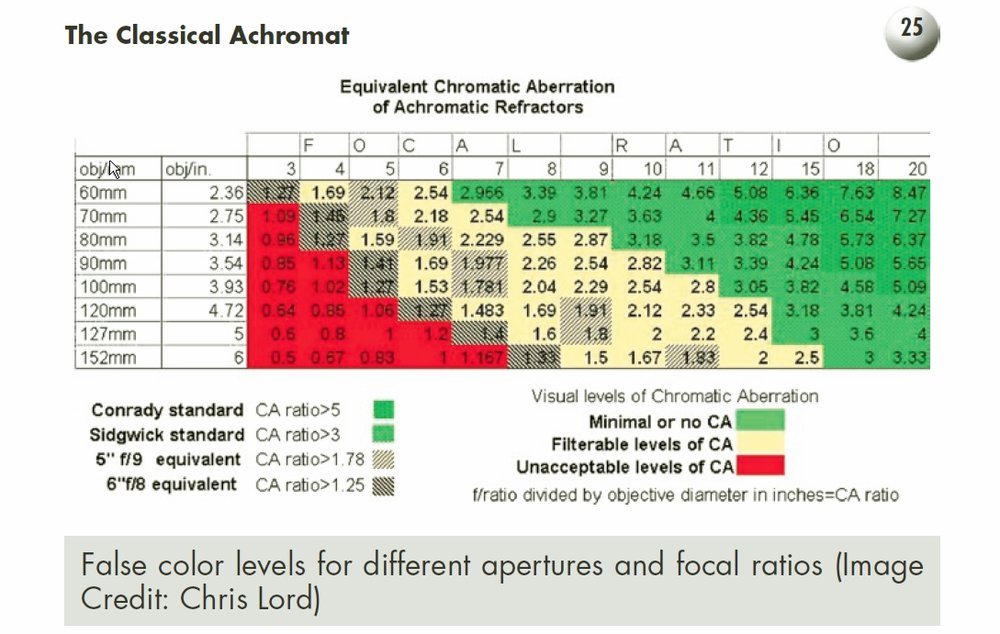

Disons que à  f/D = 5 je rappel ce n'était pas l'instrument le plus adapaté pour grossir suffisament pour mieux voir la surface des planètes.  Je ne sais pas si tu avais eu connaissance de tableau avant d'acheter (si celà peut servir à d'autres):
clasical achro Chromatic Aberration Index -CA-
Ta lunette de 120mm à f/5 tombe dans le rouge !
Maintenant rien est impossible c'est juste que d'autres instrument pour le même prix feront mieux en planétaire. En ciel profond 100mm est un diamètre relativement petit et dans le même temps tu ne semblais pas savoir à quoi t'attendre (corriges moi) je comprends un peu ta déception.
