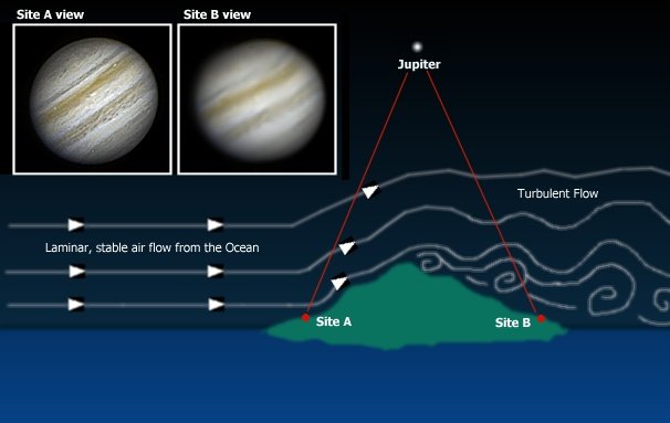

Sur les pentes d'une montagne tout dépends de quel côté arrive les vents car il y un bon côté et un mauvais côté ;)
Credit : Damian Peach
Mais un beau ciel c'est aussi un ciel qui est épargné par les lumières artificielles et où le seeing est bon la plupars du temps (voir ma remarque plus haut). La voie lactée doit normalement apparaitre au bout de 5min celà saute aux yeux même si ceux ci n'ont pas encore totalement basculé en vision scotopique. L'hiver le soleil se trouve beaucoup plus bas sous l'horizon à la même heure et puis la nuit "noire" est 2x plus longue en hiver, il y a des pays tout au nord où il est impossible d'observer l'été car la nuit n'est jamais vraiment totale, mais sans aller bien loin enfant chez ma grand mère en Haute Normandie j'avais déjà constaté que vers le solstice d'été la nuit noir n'arrivait jamais :) Enfin l'été avec la chaleur les particules deviennent moins denses et flottent dans l'air.

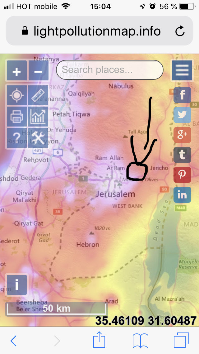

Regarde peut être aussi sur une carte de pollution lumineuse:
https://www.lightpollutionmap.info

Et je n’arrive pas avoir un ciel bien noir c’est simple jusqu’à environ 30° voir même plus parfois c’est très laiteux, J’ai l’impression que le ciel est  « illuminé, éclairé » Et pourtant je suis dans le noir quasi totale.
Ton site souffre clairement de pollution lumineuse, certains estiment qu'idéalement il faudrait être à plus de 30 km d'un lampadaire pour être dans un lieu épargné; autant dire que c'est difficile voire impossible suivant la région.

J habite la 3E6E6D19-0225-4955-AD1D-D93E6CE99B3C.thumb.jpeg.009b846721068c498e95ce604e5f0ff9.jpeg
donc j suis dans la mer...

Oui donc la situation est pas très bonne pour le ciel profond. Par contre, tu peux largement faire du lunaire/planétaire.
Sinon essaie d'aller dans une région en jaune ce sera peut être meilleur.

En observant la carte de pollution lumineuse, vu ta position à l'est-nord-est d'une zone très urbanisée, il est clair que ton horizon ouest doit être très touché par la PL.
Jusqu'à 50km la halo d'une grande ville est encore perceptible, alors imagines à quelques kilomètres: tu es peut-être plus gêné par le halo de Jerusalem que par la pollution lumineuse locale sur ton propre site.
À l'Est il y a moins de grosses urbanisations, excepté Amman dont tu peux pourrais peut-être percevoir une trace près de l'horizon si son halo n'est pas confondu avec celui de Jericho.
Mais particulièrement vers le sud-est et le nord-est de ta position ça semble plus propre, c'est dans ces directions que tu devrais avoir le meilleur morceau de ciel.
