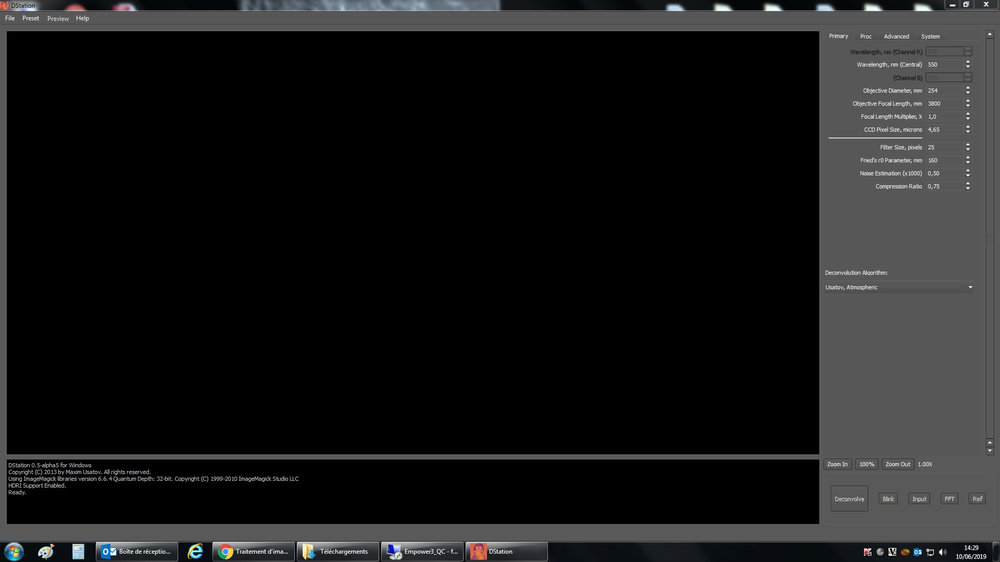

C'est parti pour un cours particulier sur DStation:
Télécharger Dstation sur Github
Dézipper le fichier DStation-master.zip
Aller dans DStation-master\DStation-master\builds et dézipper dstation-0_5_alpha5-win.zip pour la version Windows
Dans dstation-0_5_alpha5-win faire un raccourcis sur le bureau dans  dstation-0_5_alpha5-win\release de DStation.exe
Lancer alors le logiciel:

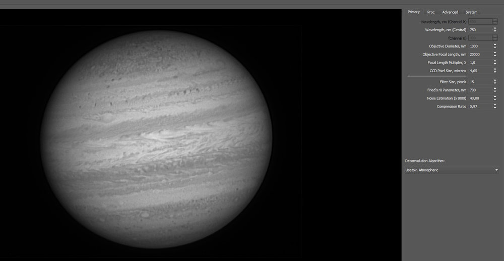

Pour ouvrir l'image de jupiter du Pic du Midi faire File / Open Image:
Et choisir
Ouvrir les paramètres proposés avec cette image de démo:
Faire Preset / open preset et choisir :

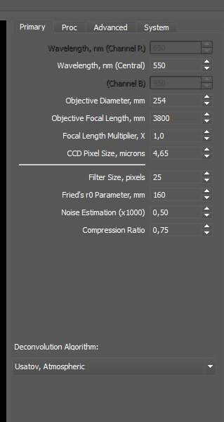

Les paramètres par défaut se modifient:
Avant:
Après :

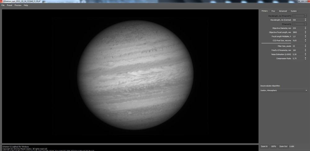

Cliquer en bas sur Deconvolve:
Bon là ça claque quand même bien

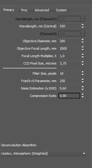

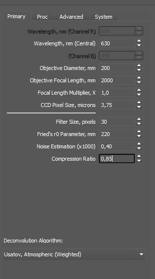

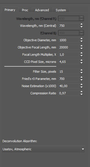

Onglet Primary
1e cadre:
Wavelength : 550 si couleur RGB, sinon mettre celle qui correspond au filtre utilisé: 630nm, 685nm, 720nm, etc...
Objective Diameter: celui du tube utilisé, pour mon cas 203 (pour le C8)
Objective Focale Length: la focale du tube , pour mon cas 2000 (pour le C8)
Focale Length Multiplier: correspond à la barlow, laisser 1.0 pour le foyer, sinon 2.0 pour une 2x, etc...
CCD Pixel Size: taille des pixels du capteur utilisé, pour une Asi224 c'est 3.75
2e cadre:
Filter Size Pixels: entre 30 (faible pour images lunaires au foyer, jusqu'à 5 pour traitement planétaire costaud, genre Mars ou Vénus
Fried's r0 parameter: entre 100 (fort) et 700-800 (plus doux)
Noise estimation: entre 0.3 (très bon rapport S/N) et plus de 2.0 selon les conditions de prise de vue (gain élevé par ex)
Compression Ration: entre 0.98 (image fine) et 0.80 pour traitement plus dur
Déconvolution Algorithm: plusieurs choix:
Usatov, Atmospheric (algo maison de l'auteur du logiciel)
voir menu déroulant. J'utilise le Weighted.
A chaque changement d'une valeur, ne pas oublier de cliquer sur Déconvolve pour voir les effets sur l'image
On finit par trouver les bons paramètres par suite essais/ erreurs

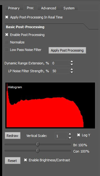

Onglet Proc:
On peut cocher aussi Normalize pour mettre les niveaux en auto
En cochant Low Pass Noise Filter, on peut ajouter un filtre de flou

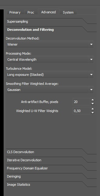

Onglet Advanced:

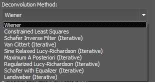

on peut choisir le mode de Déconvolution:
Chaque mode a son effet sur l'image, tout est réglable, je ne ferai pas toutes les explications ici, à chacun de tester
J'utilise quasi tout le temps le Wiener, des fois le Regularized LR
Turbulence Model: 2 choix possibles

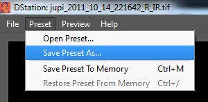

Pareil pour le Preset, en faisant:

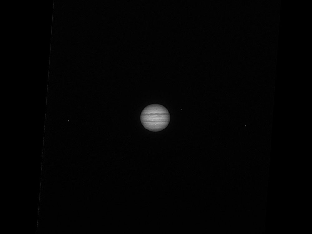

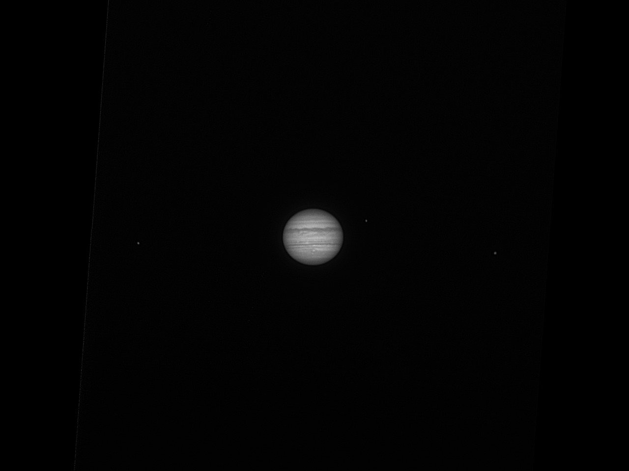

Petite comparaison express de la même brute traitée par Registax (photo 1) puis par DStation (photo 2)
174186701_Jupiter1juin201902_33_03_g8_ap15_convb.thumb.jpg.f66d36de47293316ddb380952541f96d.jpg
1786692509_Jupiter1juin201902_33_03_g8_ap15viaDStationjpg.thumb.jpg.415d364b549c01dc8c3f279fc59225d2.jpg
