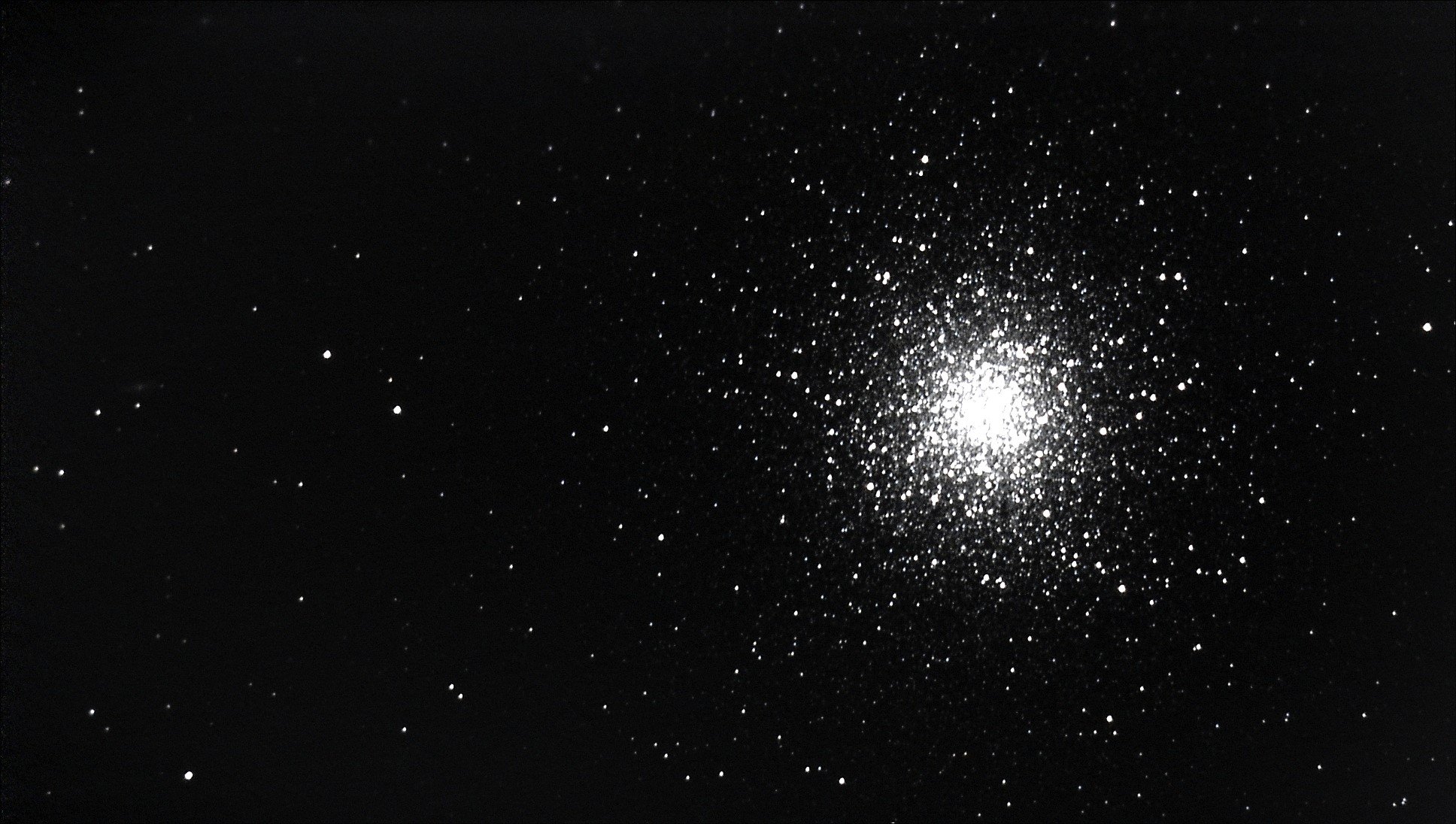

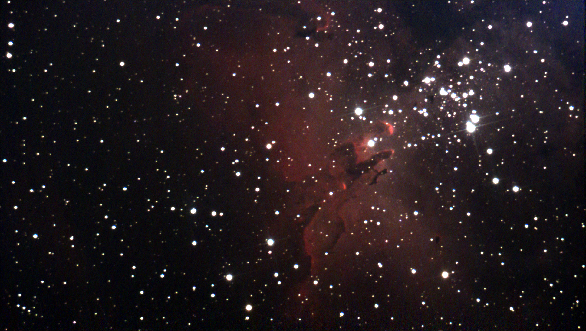

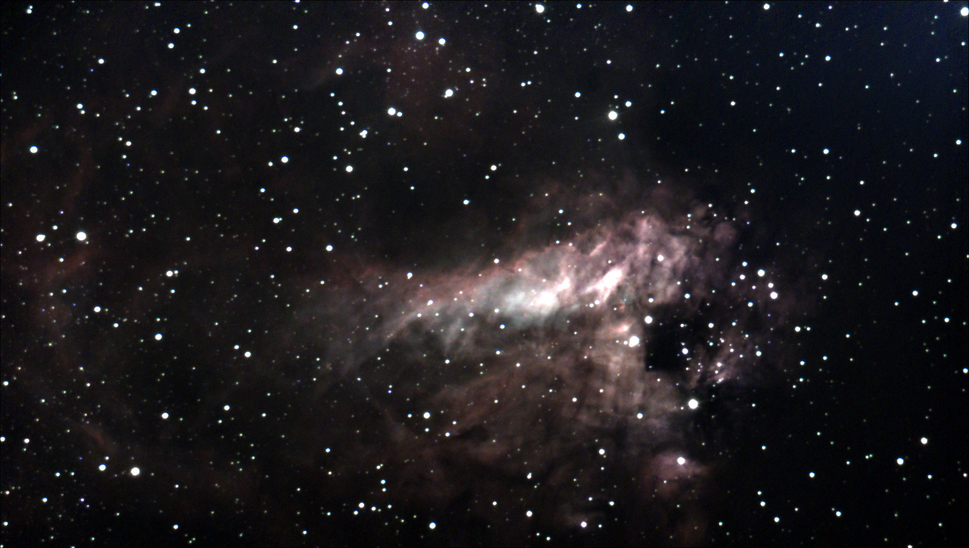

J'ai profité d'un weekend magnifique aux Rencontres Astronomiques de Printemps de Craponne pour faire quelques photos avec la ZWO ASI385MC toute neuve.
Tout ça s'est fait un peu à l'arrache car on a passé les 2 premières nuit à s'extasier en visuel (on a eu un ciel magnifique et les voisins avaient des 400/600...) et il me restait 4h de batteries la dernière nuit pour tout essayer sur mon N200 et sur la lunette du voisin… ce qui l'a décidé à investir (on a été bluffé par la vision de M81/M82 en quelques secondes en live imaging) !!.
Du coup j'ai eu 2h rien que pour moi pour imager. Je me suis limité à 250 poses de 2 à 3s suivant les objets, pas de flat/offset et pas de darks (Ouuhhh, pas bien !!… mais je galerais déjà avec la MAP donc faut pas trop m'en demander… surtout en fin de nuit !).
Je voulais surtout savoir si cette cam pouvait donner des résultats sympas sur une variété d'objets du ciel profond… et j'estime ne pas avoir été déçu !!

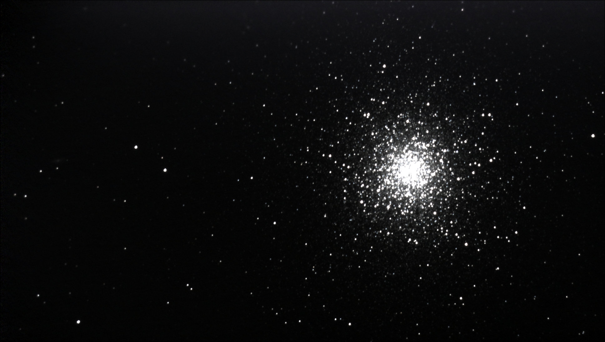

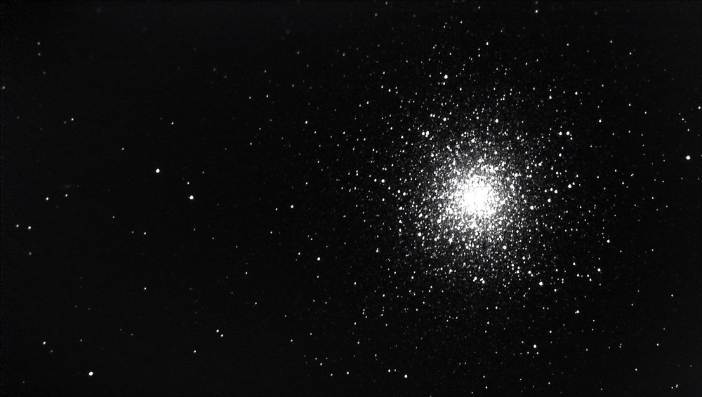

Maintenant je me focalise sur le traitement de l'image (sous DeepSkyStacker puis GIMP) et je me heurte à un gradient sur la partie supérieure de mes photos (je sais je sais : j'avais qu'à faire des darks !!). Il n'est pas énorme mais comme j'aime avoir un fond de ciel obscure, ça le fait ressortir (voir photos).
Je suppose que vous êtes habitués à retraiter des gradients. Quelle méthode utilisez-vous ? Est-ce qu'il y en a une sous GIMP ?
Merci d'avance pour vos conseils 😉
SiriL est spécialisé dans le traitement d'images en poses courtes, tu devrais l'essayer.
Il possède notamment un outil d'extraction du gradient assez performant.
Et il est gratuit et open-source :)

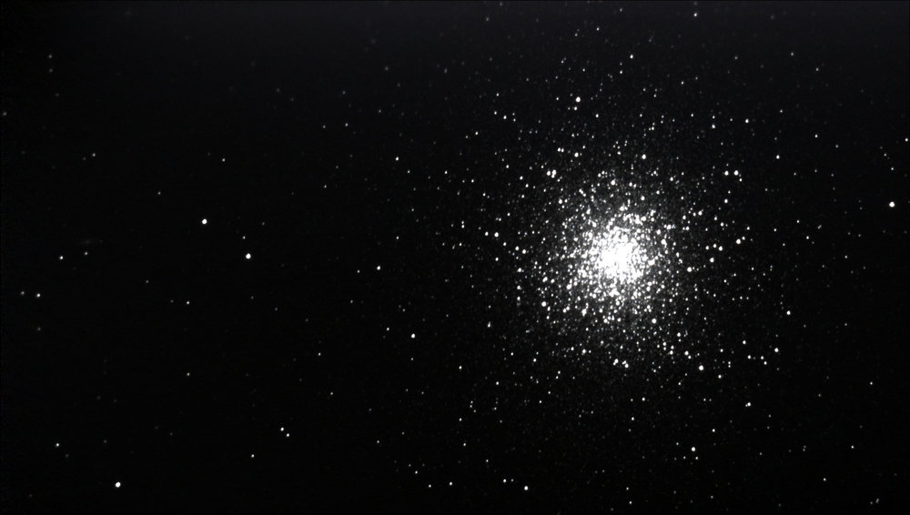

Merci Colmic,
Effectivement je viens d'essayer Siril sur la photo de M13 (en jpeg) et ça marche pas mal.
Ca me permet même d'être un peu plus 'violent' sur les courbes pour faire ressortir des détails supplémentaires… on aime ou on n'aime pas !
Faut que j'optimise ça…
Salut. Belle première série. Pour le gradient tout est déjà dit. SIRIL fait ca bien, et sinon les darks :-)
