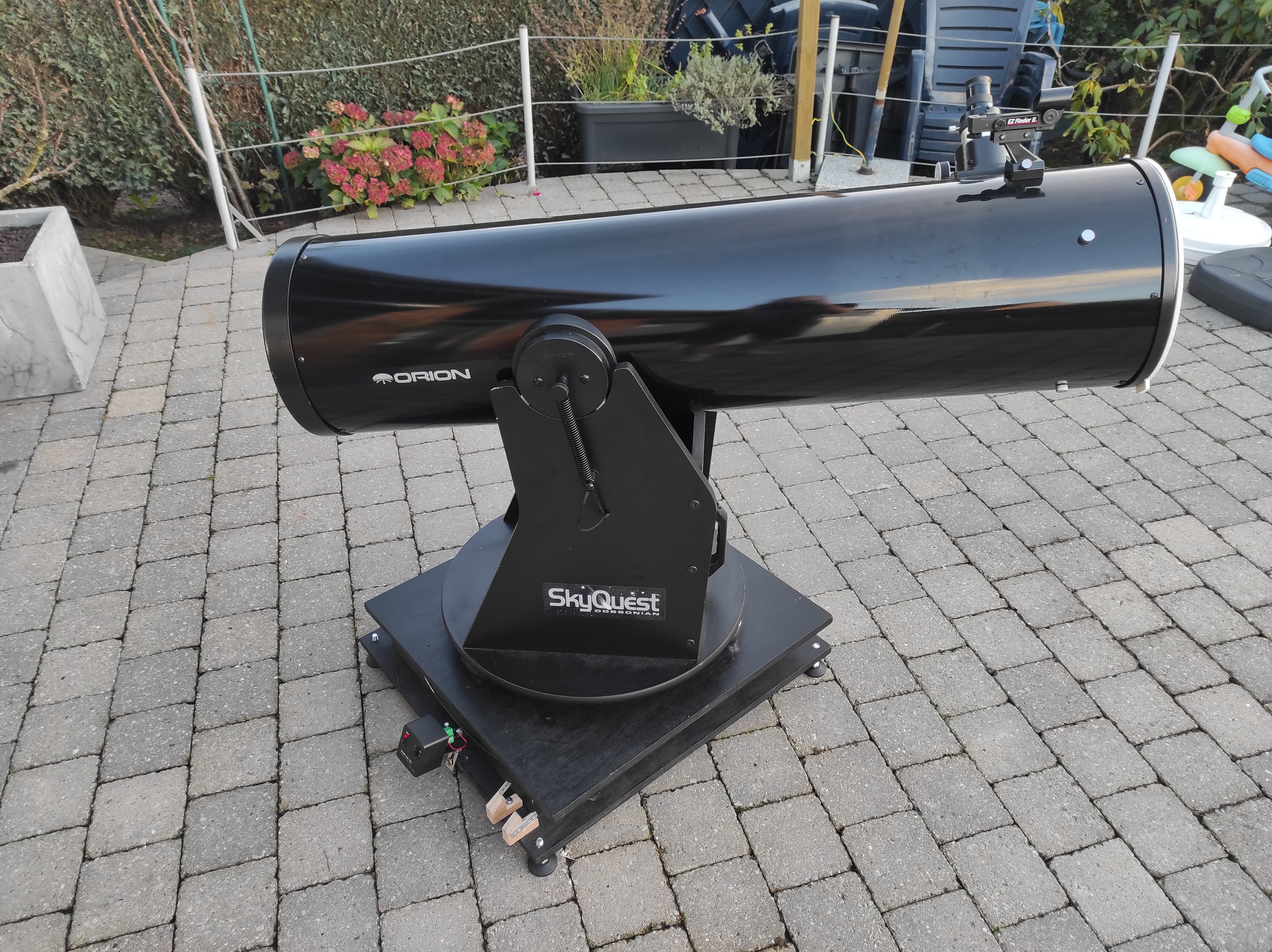

En effet j'ai la chance de ne pas avoir trop de pollution en étant sur ma terrasse donc 4 pieds. Et si je vais sur mon site d'observation au milieu des champs j'ai toujours le trou du milieu pour mettre en config 3 pieds ce qui fait en fait une table à 5 pieds 😁
Modifié par Tofwech
Il y a 3 heures, popov a dit :
Avec 4 pieds tu vas bien te marrer si tu quittes ton joli dallage. C'est pas pour rien qu'on utilise des trépieds et pas des quadrupieds (même pas sûr que le mot existe…).
Ben, ça fonctionne bien dans la cour et dans l'herbe en pente chez moi. 2 pieds fixes et 2 pieds réglables.
J'ai la plateforme équatoriale intégrée au Dob. ça me rassure 4 pieds, et surtout, ça ne bouge absolument pas !
J'ai prévu des cales de différentes tailles au cas où ! :be:
Pat
Voilà, table opérationnelle 😁
Reste quelques réglage niveau motorisation mais ça fonctionne.
Vivement ce soir que je paufine tout ça 🔭

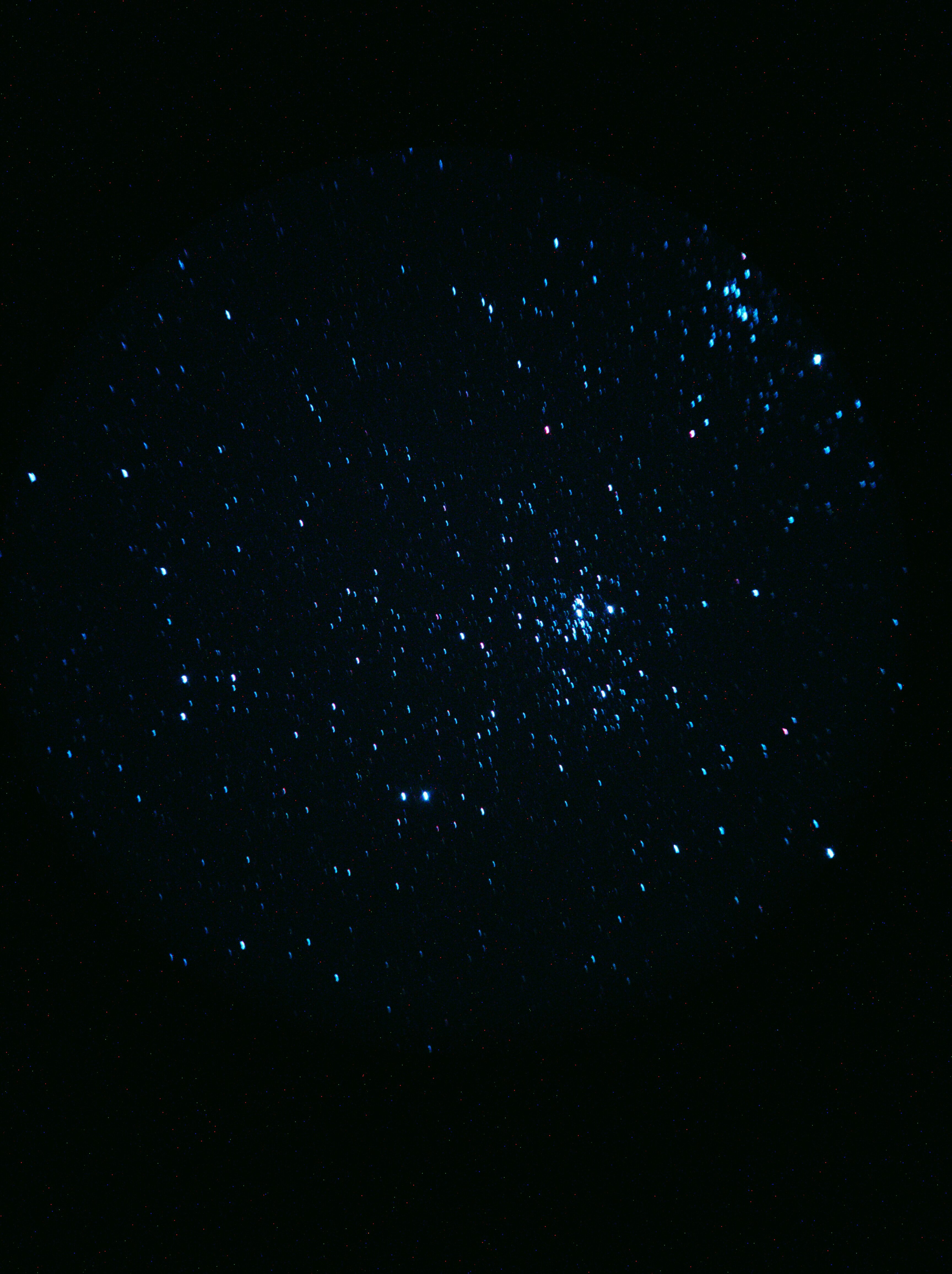

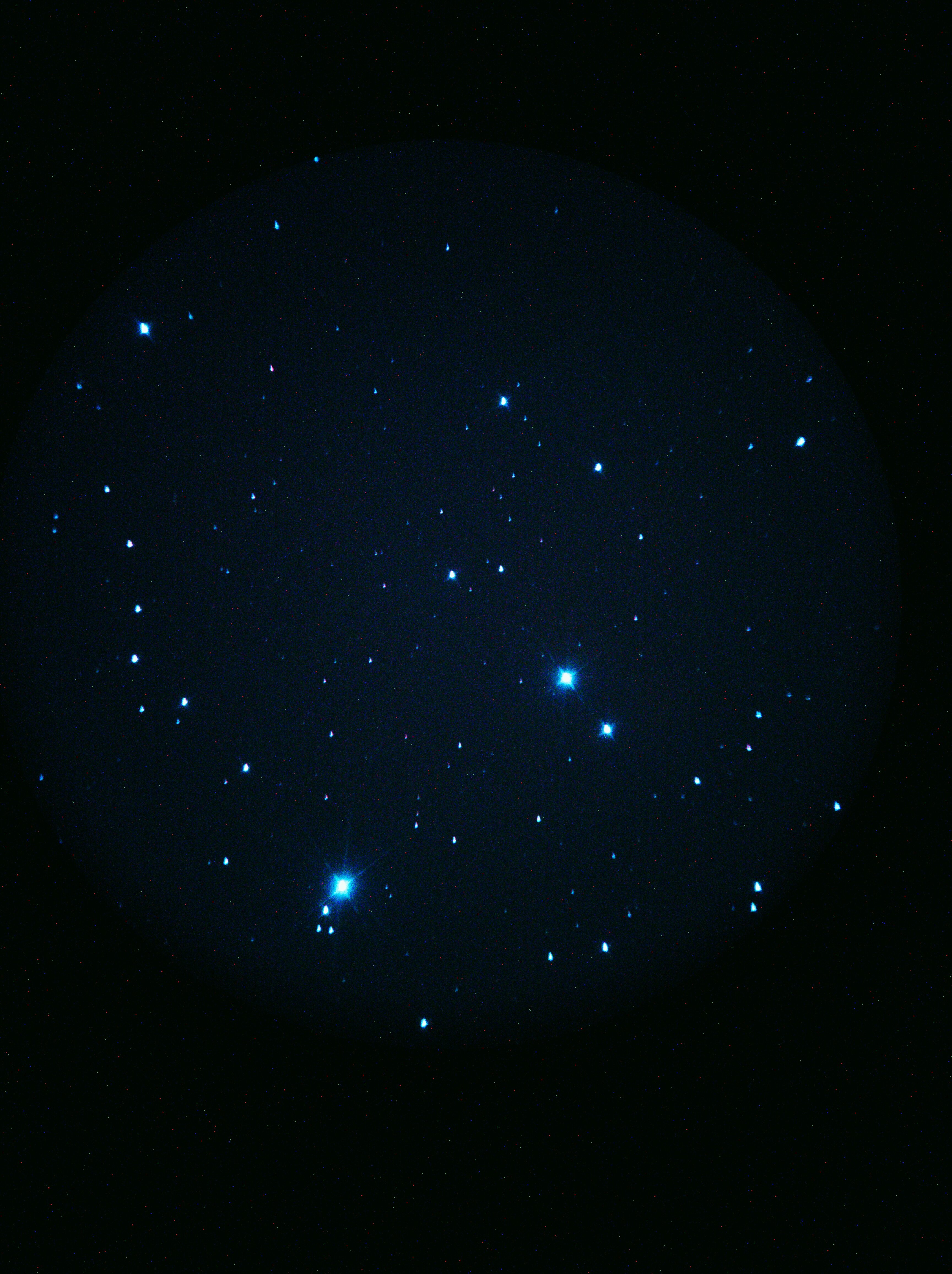

Voilà, je viens de sortir une bonne 1/2h pour régler tout ça. C'est pas encore le top mais je suis déjà content du résultat.
Voici ce que ça donne en photo unique de 30s ISO 3200 (au smartphone) sur un 25mm
Sur le double amas de Persée et une partie des Pléiade.
Ce n'est pas les photos du siècle mais ça donne une idée de la précision du suivi. Bon y a encore un peu de boulot.

Bonjour @Tofwech :laughing:,
et félicitations pour cette plateforme très rapidement réalisée... En plus !
La photo des Pleiades au smartphone n'est pas si mauvaise, vu que ce n'est pas du tout prévu pour ça!
Si tu as d'autres photos de ta construction, je suis preneur ;)
