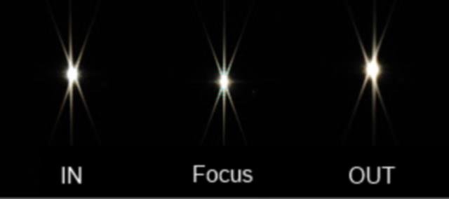

- la MAP : c'est LE point qui sera sans doute le plus pénible.
=> comment installes-tu le boitier sur le porte-oculaire ? as-tu un correcteur de champ ou juste un adaptateur métallique (sans lentille)
=> pour info, parfois certains tubes sont livrés avec des porte-oculaires trop longs pour la photo (+ adaptés pour le visuel) c'était le cas de mon premier tube de 200mm.
=> arrives-tu à faire la mise au point ? Une astuce, pour gagner du temps aux fois suivantes, est de faire une marque au crayon sur le tube du porte oculaire, ça te permet de te caler à peu près au bon niveau ensuite.
Sans live view, c'est un peu pénible de faire la MAP, mais c'est jouable. En utilisant un masque de bahtinov (carton, ciseaux, scotch : cout= 0€), tu peux très bien t'en sortir. Il te faudra aussi un déclencheur bricolé, ou un intervallomètre (10€ en chine) pour la pose longue >30s.

Pour faire la map sur un 350D, sans liveview, tu pinte une étoile brillante, tu fait la map approximative dans l'oeilleton de l'apn, puis une fois faite, tu prend une prise de 10s à 800iso par exemple, puis tu vérifie la map, et ainsi de suite ^^

@floki pas de correcteur de champ, juste la bague T2 et l'adaptateur visé sur le tube du PO. J'arrive à faire une mise au point correcte, c'est juste que c'est laborieux car il faut prendre une image, la regarder sur le PC, recommencer. J'ai l'impression que c'est difficile à jauger sur l'écran de l'APN. Je note l'astuce de marquer l'emplacement de la bonne map, et je vais fabriquer/acheter un masque de Bahtinov. J'ai déjà un intervallomètre.
@CaptainCavern69 Pas de Goto, juste une antique EQ5 motorisée toute nue! :D Peut-on vraiment juger si la MAP est optimale sur l'écran de l'APN? Quand je parle du besoin d'un PC, c'est surtout pour vérifier les prises de vue, notamment pour cadrer et faire la mise au point...
@Mael78 Je testerai ça! Vous avez l'air d'être plusieurs à dire qu'on peut se passer du PC pour juger de la qualité de la MAP, je vais essayer, merci.

Pas besoin d'ordi, t'as voulu une config un peu simple autant en profiter maintenant. La map se fait par un bahtinov avec des poses successives, en deux minutes c'est réglé. L'apn se contrôle par un intervallomètre, si t'as pas faudra un trouver un mais c'est pas très cher (dans les 20 euro d'occas, attention que le modèle soit compatible canon car c'est pas toujours le cas). Sinon tu dis que c'est défiltré, mais est ce que c'est refiltré ? Si ce n'est pas le cas, il faudra prévoir un IRcut. Pour les cartes mémoires je ne suis pas sûr qu'une connexion usb apn/ordi soit reconnue à coup sûr. Sinon on trouve facilement des lecteurs de cartes multiformats. Attention aussi aux batteries, étant anciennes ça risque de vider assez vite et pas inutile d'en avoir deux. Faut surveiller un peu au début car si tu te perd en réglages puis que tu lances une heure de pose, si ça coupe au bout de quelques minutes ça te fera une belle jambe (c'est du vécu, mais bon en hiver c'est bien pire). Faudra absolument prévoir des dark car ça bruite pas mal en été. Le 350D est un peu largué par rapport aux modèles actuels. Par contre les gros pixels te donnent un peu de sensibilité et de tolérance pour le suivi.

Avec un bahtinov c'est possible sur étoile brillante:
Voir davantage
Le liveview aurait été pratique mais on peut vivre sans. Ce post concernant les masques de bahtinov est très vrai. Consulte la page
http://astrolabo.com/2009/08/30/masques-de-bahtinov-tlcharger/
pour te bricoler ton masque. Ce sera une aide précieuse pour la MAP.

Pour la MAP, c'est effectivement un peu pénible mais ça se fait bien en posant 30 secondes et en vérifiant sur le PC ce que ça donne... Je suppose de toute façon qu'à faible focale, la MAP n'est pas trop exigeante. Je n'ai joué qu'avec le 18-55 d'origine pour l'instant et n'ai rien fait avec le 150/750. Je me doute que ça sera un peu plus coton avec cette focale mais j'ai récupéré un masque de Bahtinov qui devrait aider! :)
Bahtinov te sauvera ! Car, sisisisisisisisisisisi la MAP faudra la fignoler !! Allez, les poses n'ont pas besoin de faire 30s : 4-5s sur vega avec le masque et hop, essai erreur, en 2 minutes c'est fait.
Un moyen léger de photographier: le smartphone. Perso j'utilise DSLR Controller sur Android et je vois mon Bahtinov d'une étoile brillante (Deneb, Vega, Arcturus) sur l'écran du smartphone en agrandissant. Très pratique, pas lourd et pas cher (4€ selon mes souvenirs). Tous les réglages du menu Canon sont accessibles, plus intervallomètre (timelapse) et autres fonctions.
