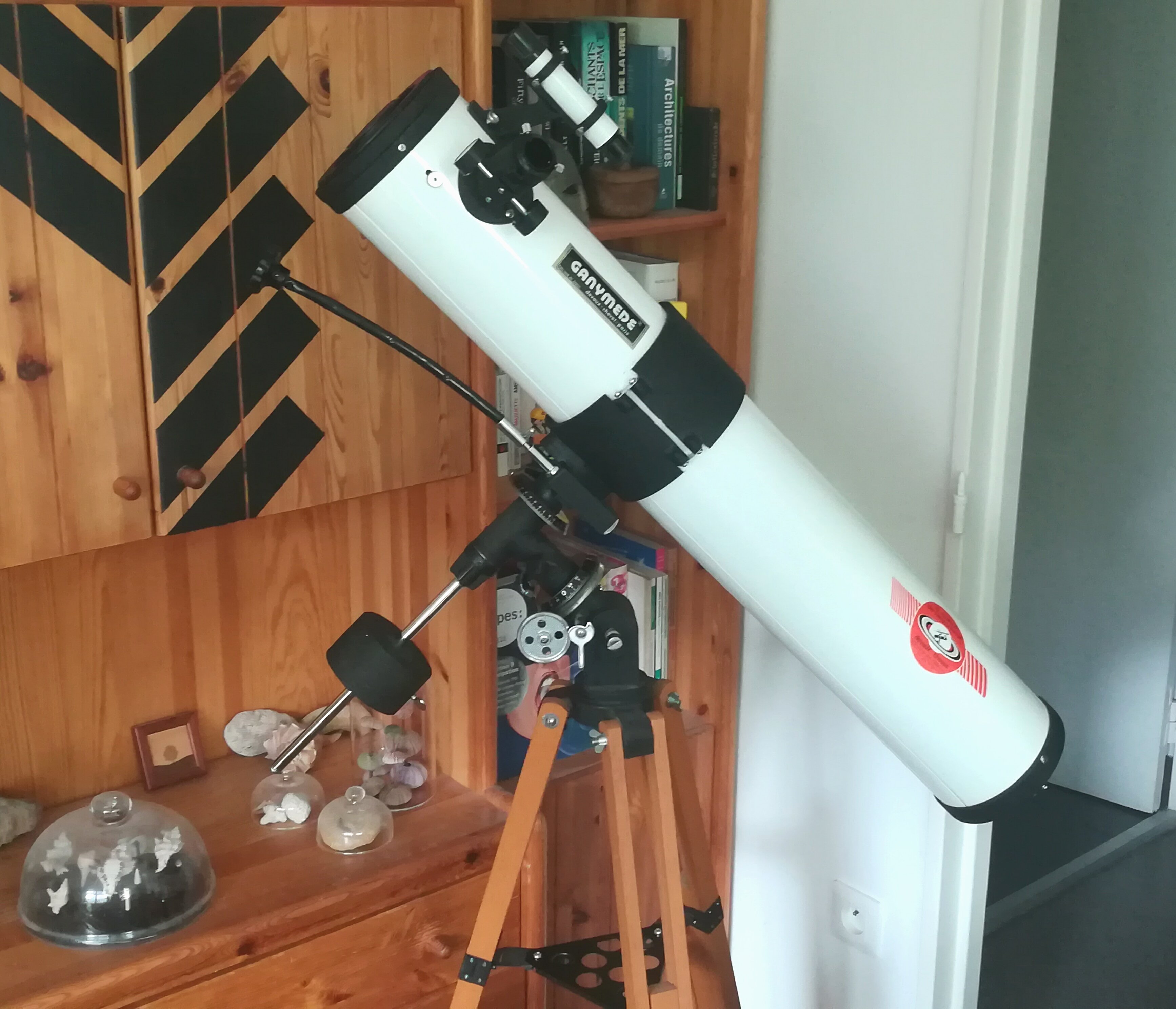

Je sollicite vos connaissances pour m'aider à identifier un télescope Newton de la marque Ganymède.
Très rapidement : j'en ai hérité il y a peu, et malheureusement son ancien propriétaire n'a pas eu le temps de m'expliquer comment utiliser un telescope, ni les caractéristiques de celui-ci. Celà fait quelques semaines que j'apprends à m'en servir (merci Webastro!). Mais j'aimerais connaître son diamètre et sa focale (bien que pour le moment je ne suis pas assez avancée pour que ça ait un impact sur les observations). Rien n'est inscrit sur le tube, et je n'ai pas de notice... Je ne peux pour le moment pas me rendre dans une association d'astronomie, alors si vous avez des pistes, merci !

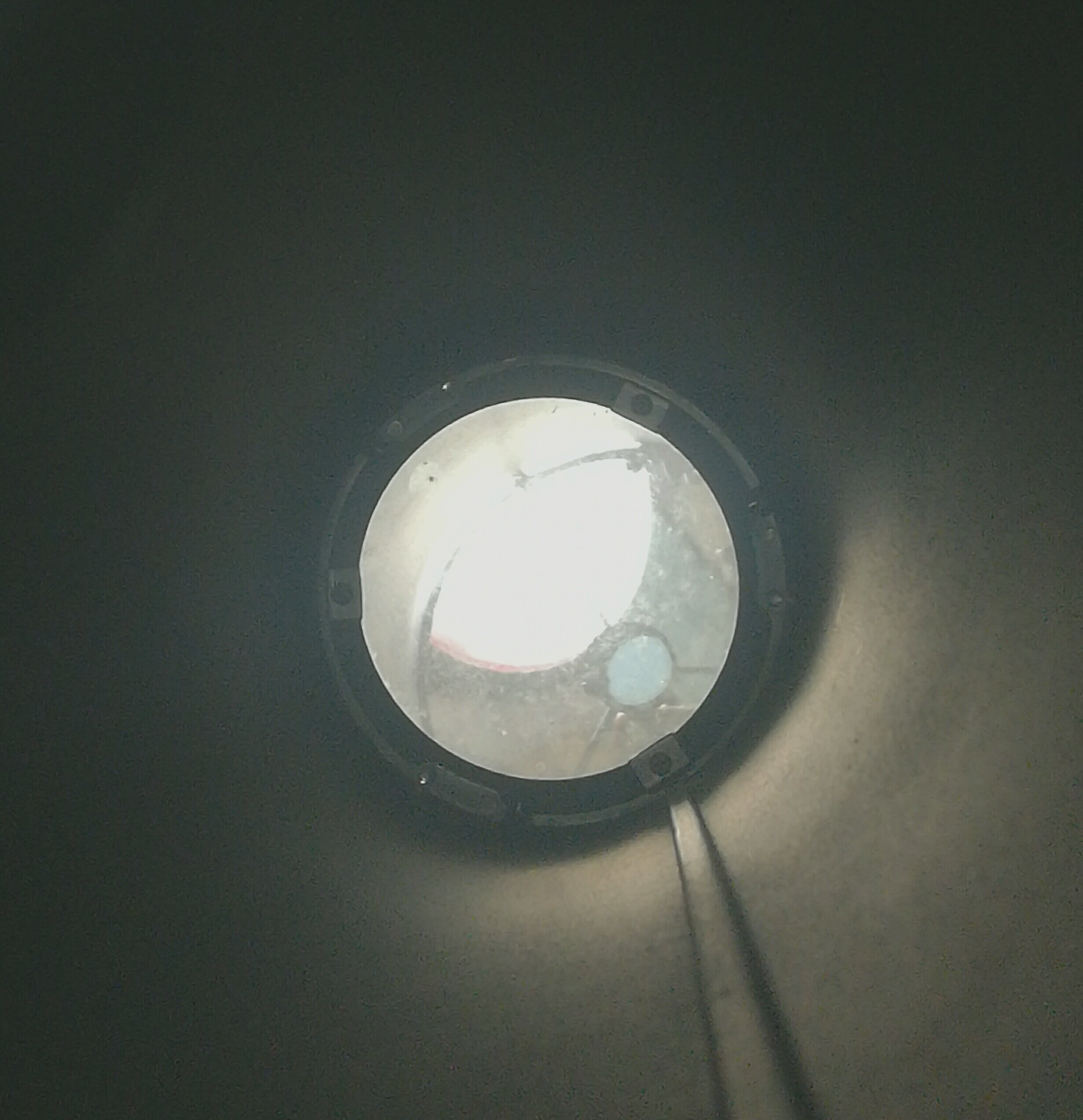

J'ai vu que beaucoup de Ganymedes114/900 ont été commercialisés, mais mon tube mesure 85 cm (pas de lentille dans le PO qui augmenterait la focale) et son diamètre intérieur est de 138 environ, le miroir à l'air d'être plus étroit d'un peu plus d'un centimètre que le tube.
PS : Il est probablement très mal monté, ça risque de faire mal aux connaisseurs... Si ces derniers pouvaient me dire comment arranger ça en attendant que je me rapproche d'une asso, merci à eux !

Bonjour et bienvenue,
Cela semble être bien un 114/900. La monture (si ça t’intéresse) est une monture EQ1.
Il semble bien monté. Si tu souhaite observer avec, il va falloir regarder les notions d'équilibrage ainsi que la mise en station. Tu devra certainement regarder la notion de la collimation. Ce n'est pas compliqué et nous sommes là pour t'aider au mieux. Pour t'aider voici quelques liens :

C'est un des (très) nombreux newtons "114/900" japonais des années 1970/80.
"GANYMEDE" était le "label" (comme  "KEPLER" d'Optique Unterlinden) du magasin parisien DEVAUX-CHEVET, devenu "la maison de l'astronomie", puis "le monde de l'astronomie".
Il me semble qu'il y a eu 2 séries : 115/900 puis 114/910.

N'oublie pas  que le chemin optique est prolongé jusqu'au le foyer du  miroir primaire (voir le schéma dans le manuel joint).
Ton télescope est bien un 115/900 ou un 114/910.
Un manuel d'un instrument de ce type (le plus vendu à l'époque : le Perl JPM) :  Perl JPM_115_900.pdf te permettra de faire plus ample connaissance  avec ton instrument (équilibrage, réglage du chercheur, mise en station, etc...)

En bon état, oui, très stable, c'est une autre histoire... Disons pour ceux comme moi et bcp d'autres qui ont commencé avec ce genre de matériel qu'on peut le rendre plus stable en ajoutant une petite masselotte sous la monture.
Le fait qu'il y ait une plaque noire Devaux-Chevet signale qu'il date d'avant 1980-81, sinon la plaque serait ensuite bleue et marquée "la maison de l'Astronomie".
C'est un 115/900. Seuls les derniers fabriqués début des années 2000, ont été des 114/910 avec porte-oculaire au coulant 31,75mm.
Bon ciel avec ce bel instrument !
