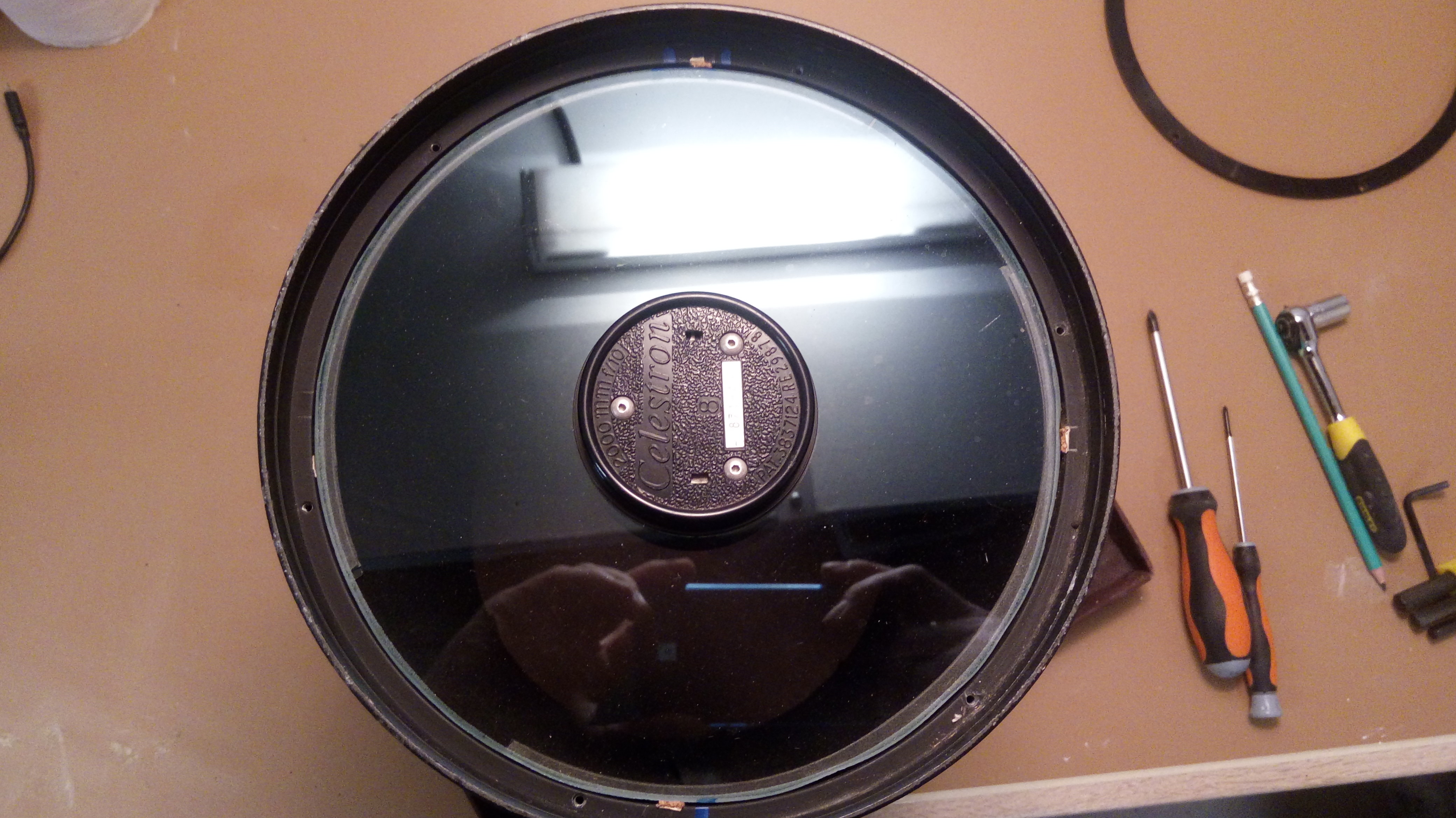

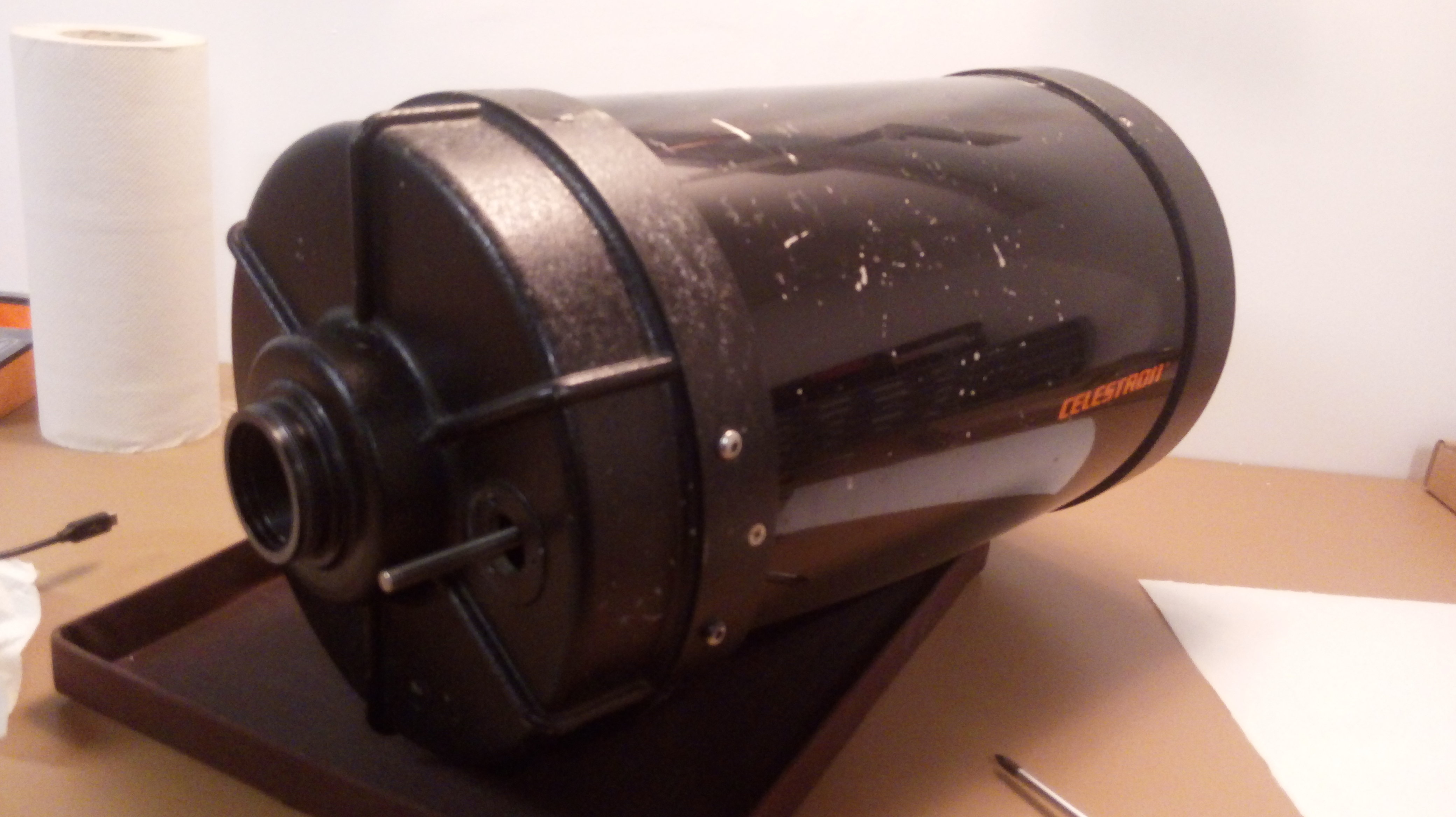

D'abord un démontage en bonne et due forme
20190422_154506.thumb.jpg.f2c1dfeb69d2fcfc22b18eaac899d0f8.jpg20190422_155005.thumb.jpg.6438b798103b0c97e7eb6d3e5c1b6af5.jpg20190422_155013.thumb.jpg.2652b23fec1bb850eaae7136ce774da7.jpg

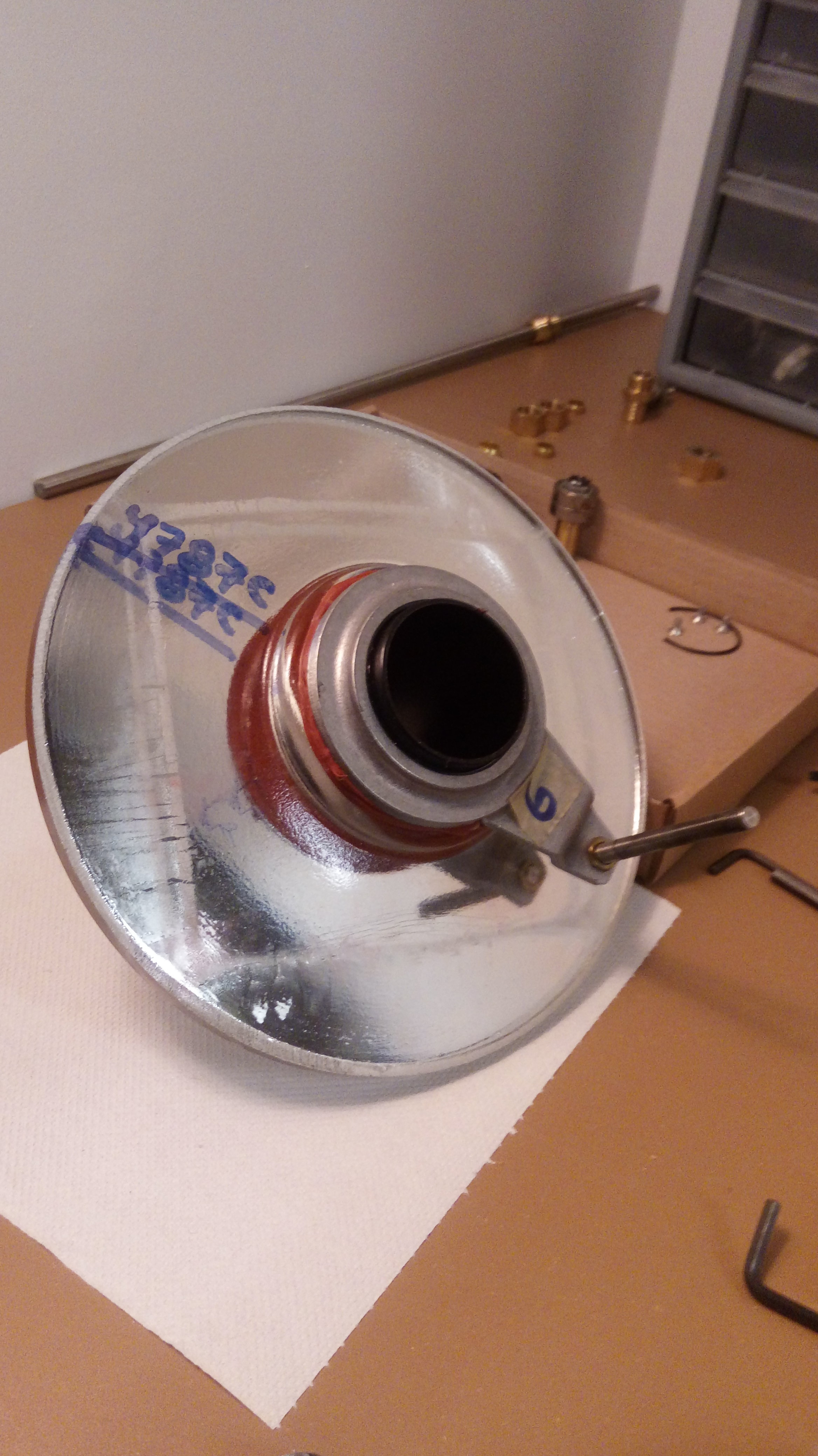

Lors du démontage de la lame de fermeture, j'ai constaté que celle ci se baladait de gauche à droite, et pour cause, ses cales en liège étaient écrasées...

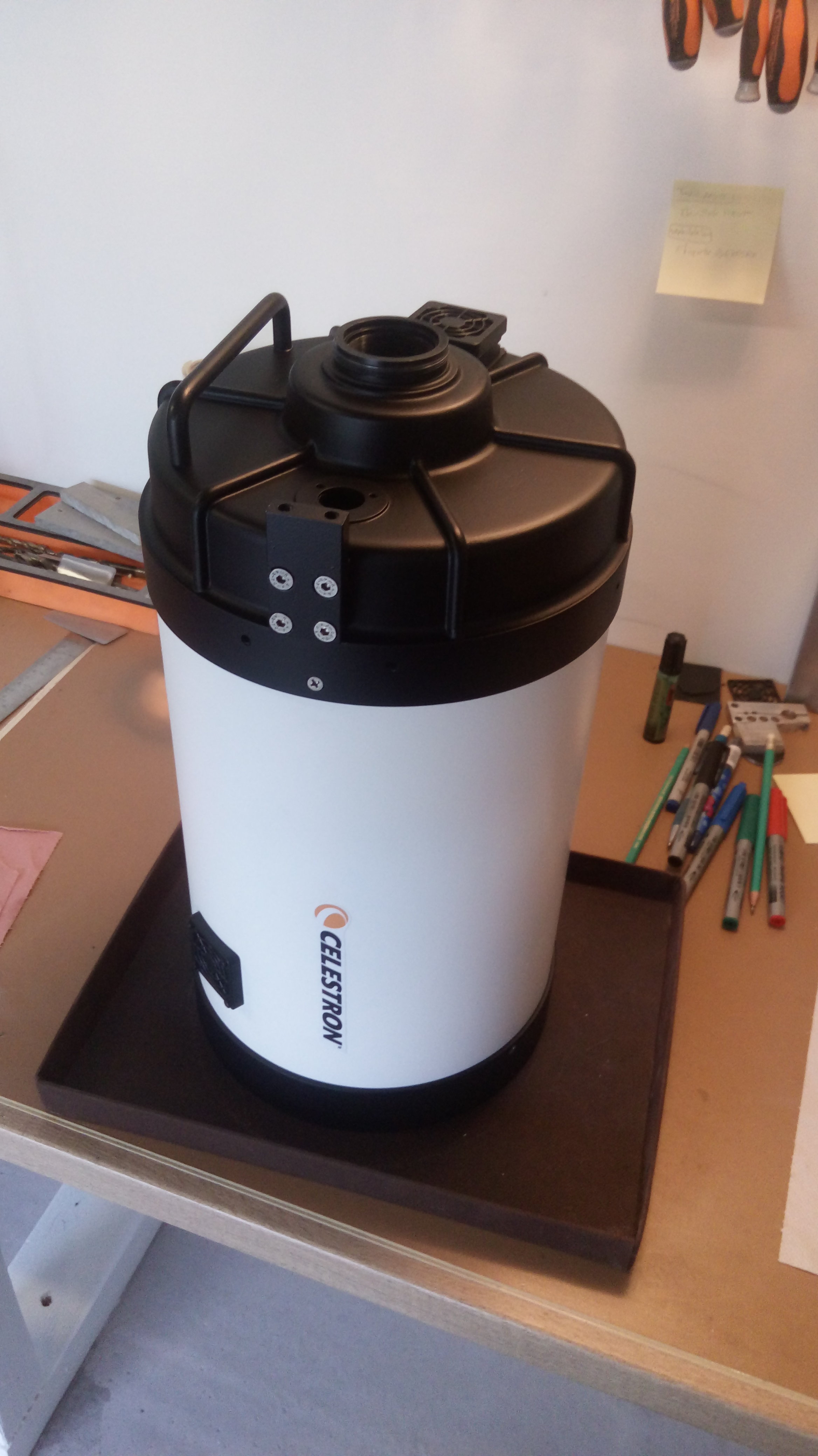

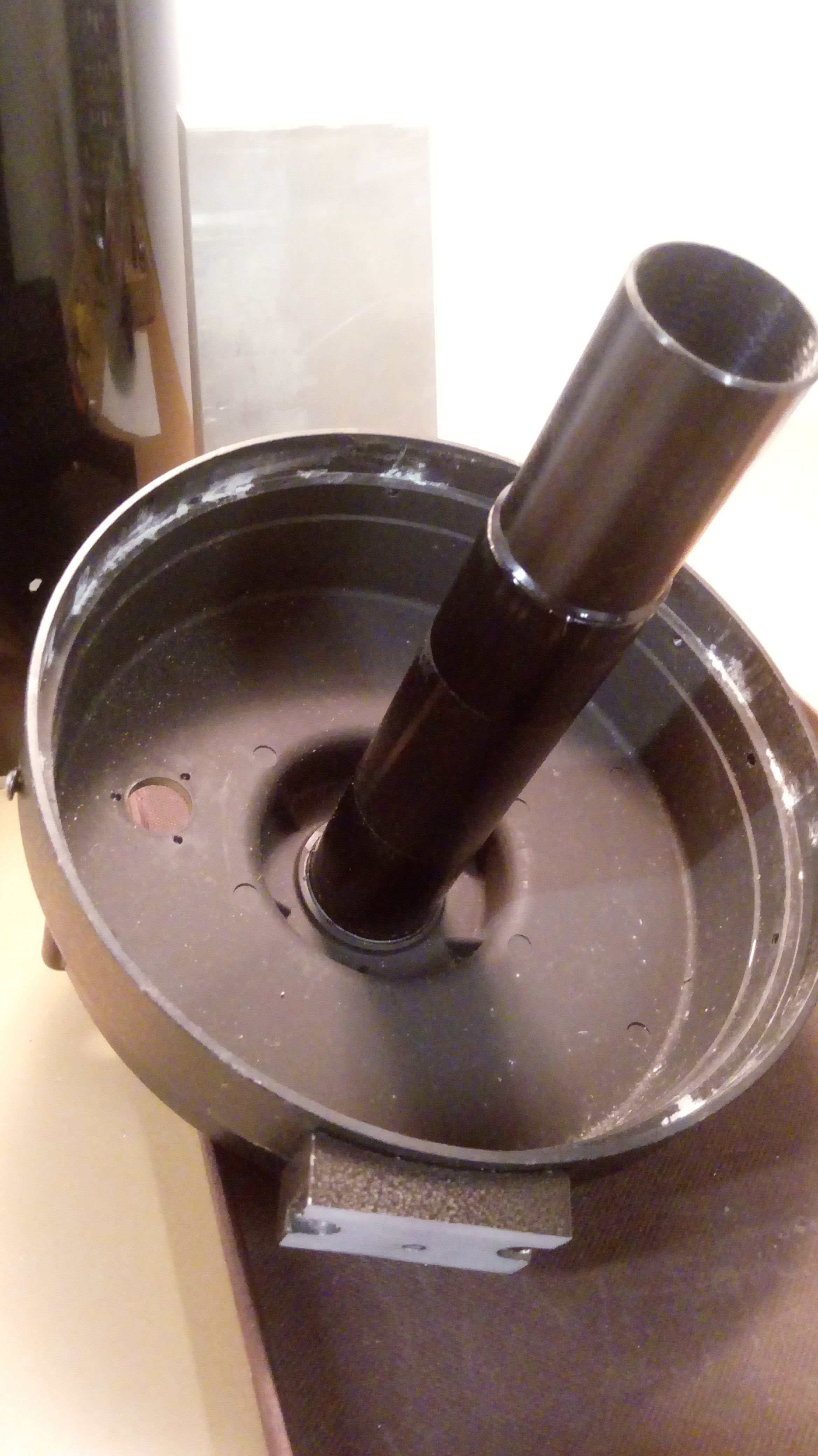

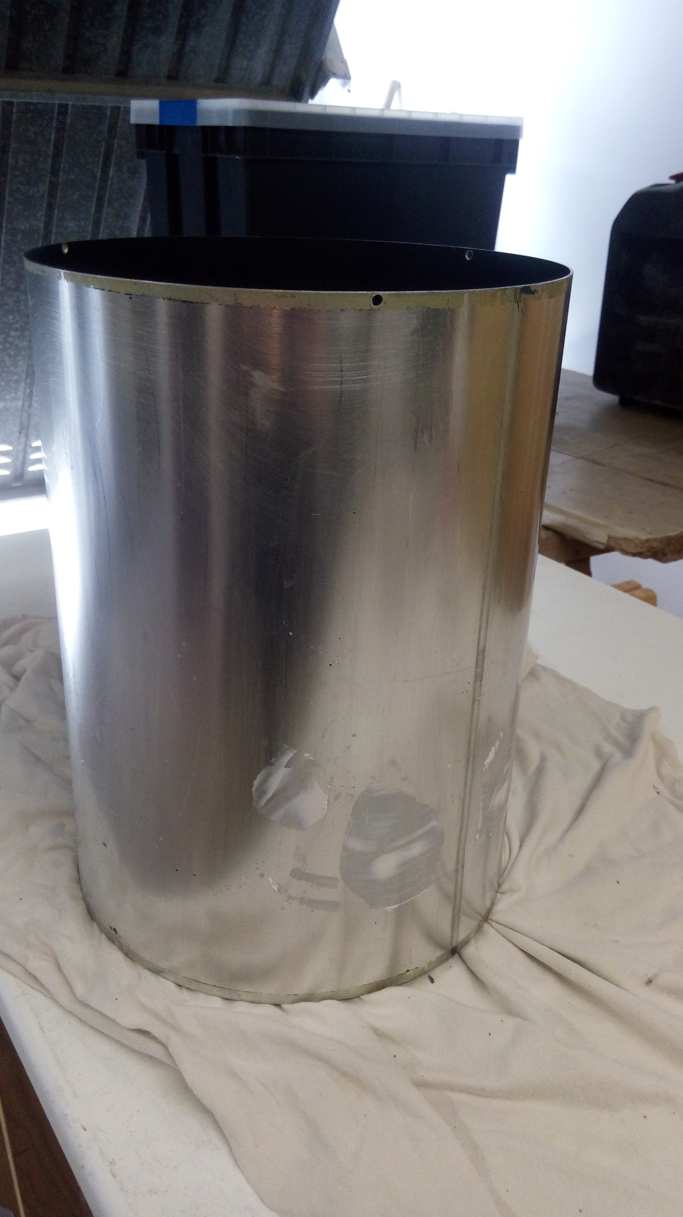

Ponçage, masticage, sous couche , peinture et vernis bi composants pour le tube

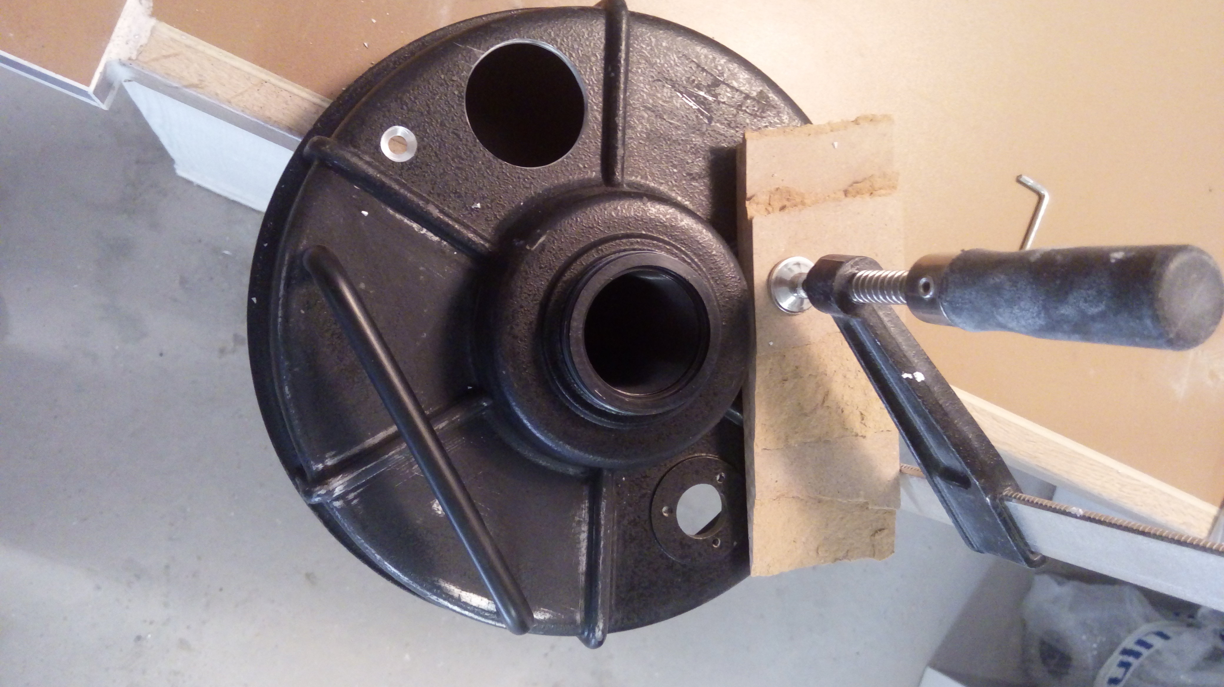

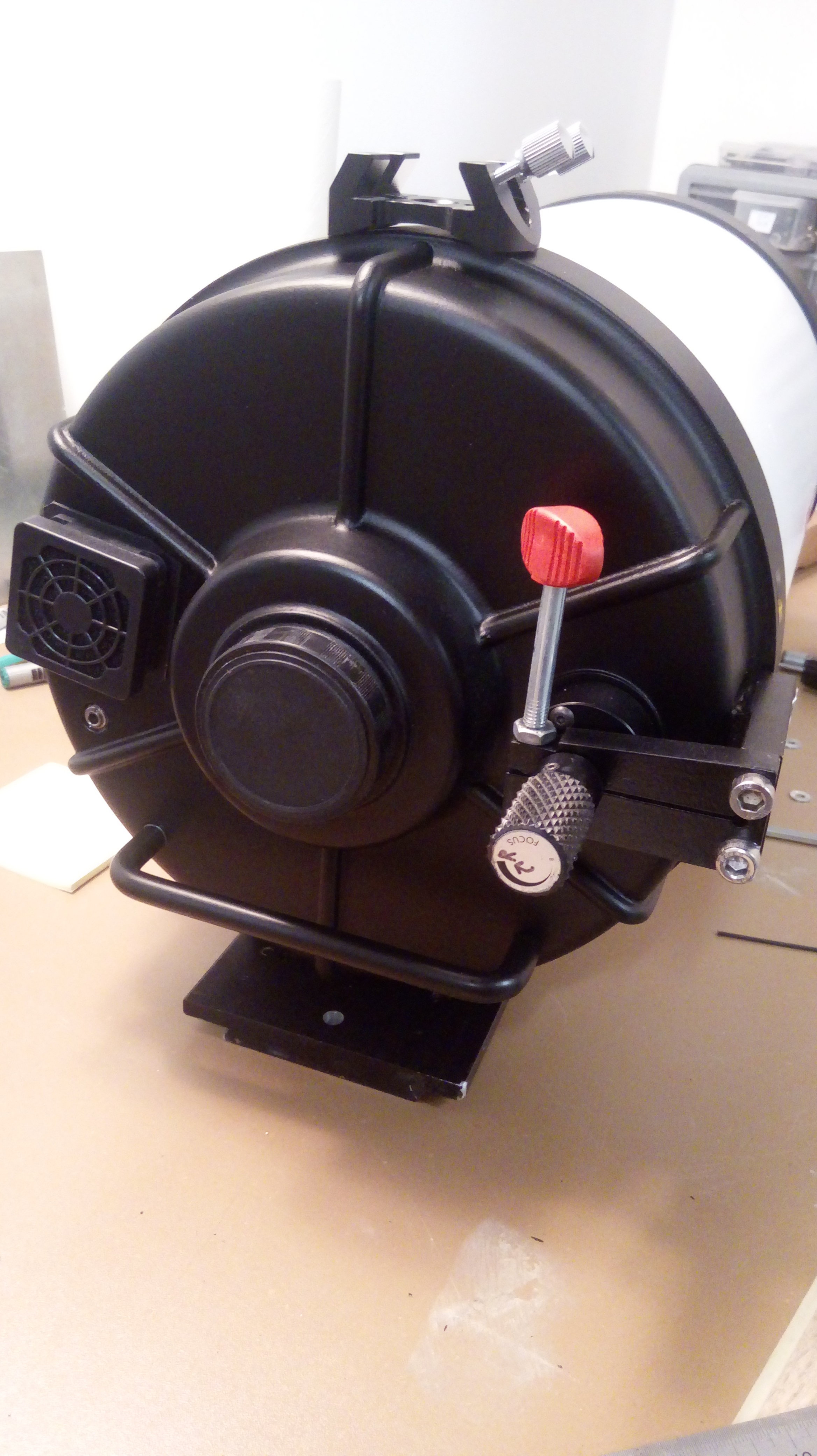

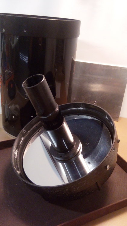

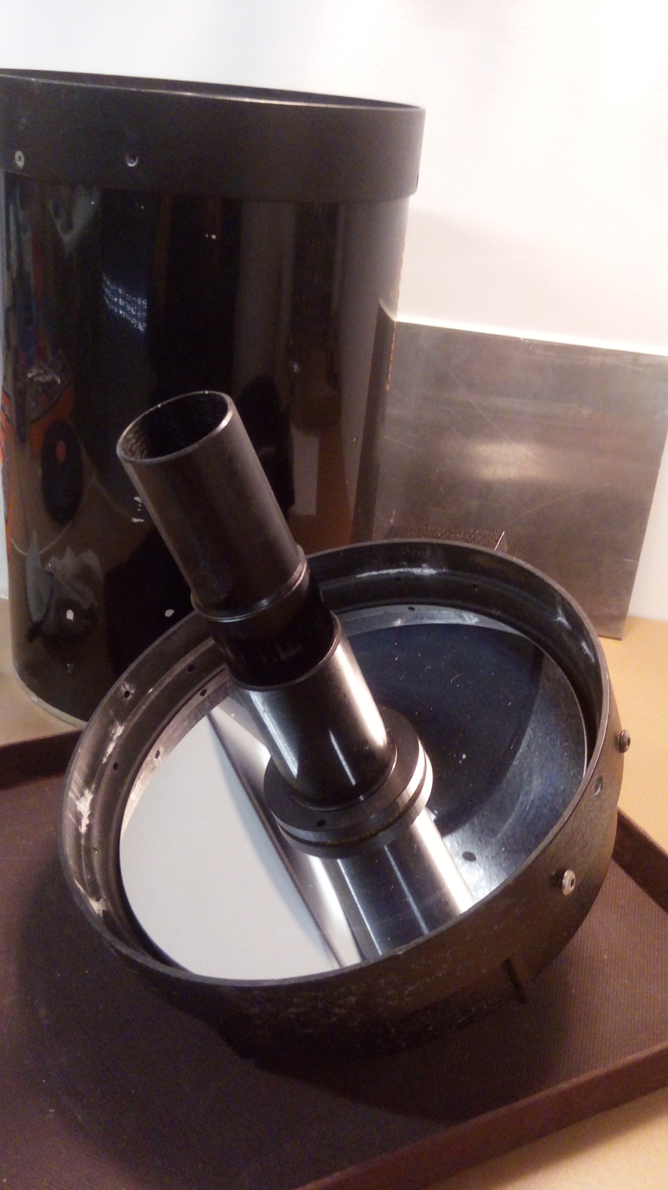

J'en profite pour ajouter une poignée de manœuvre et un ventilateur sur le barillet. Associé à une ouverture crée près de la lame de fermeture, l'ai aspiré circule vers et derrière le primaire et est rejeté par le ventilateur.

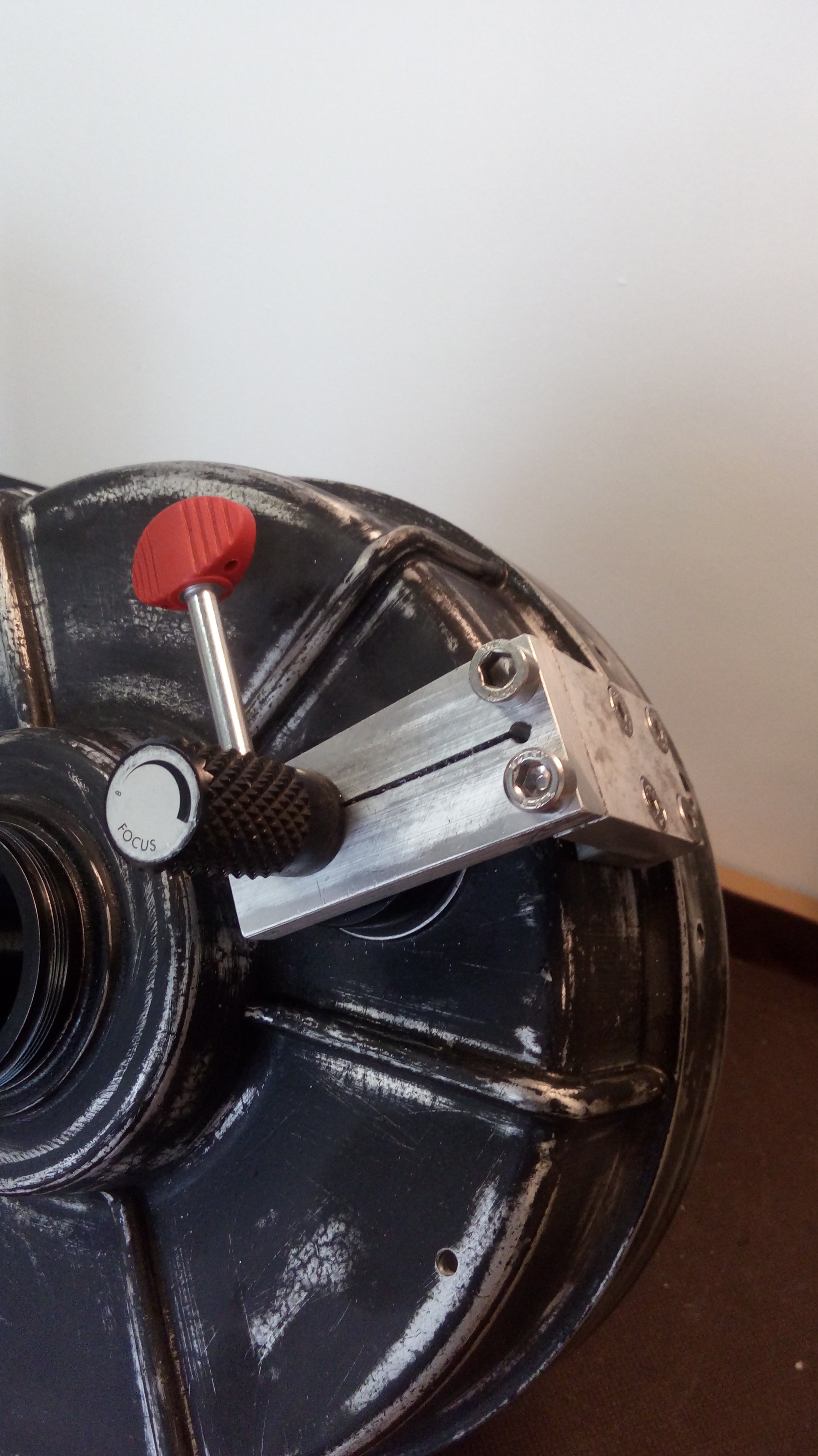

J'ai aussi bricolé un système de blocage de la MAP
Le remontage est une partie de plaisir
20190523_174154.thumb.jpg.584282b98299c1eec2f93e6f4933033f.jpg20190526_213809.thumb.jpg.f7787d1880edb34832cbfb1ddca8615d.jpg

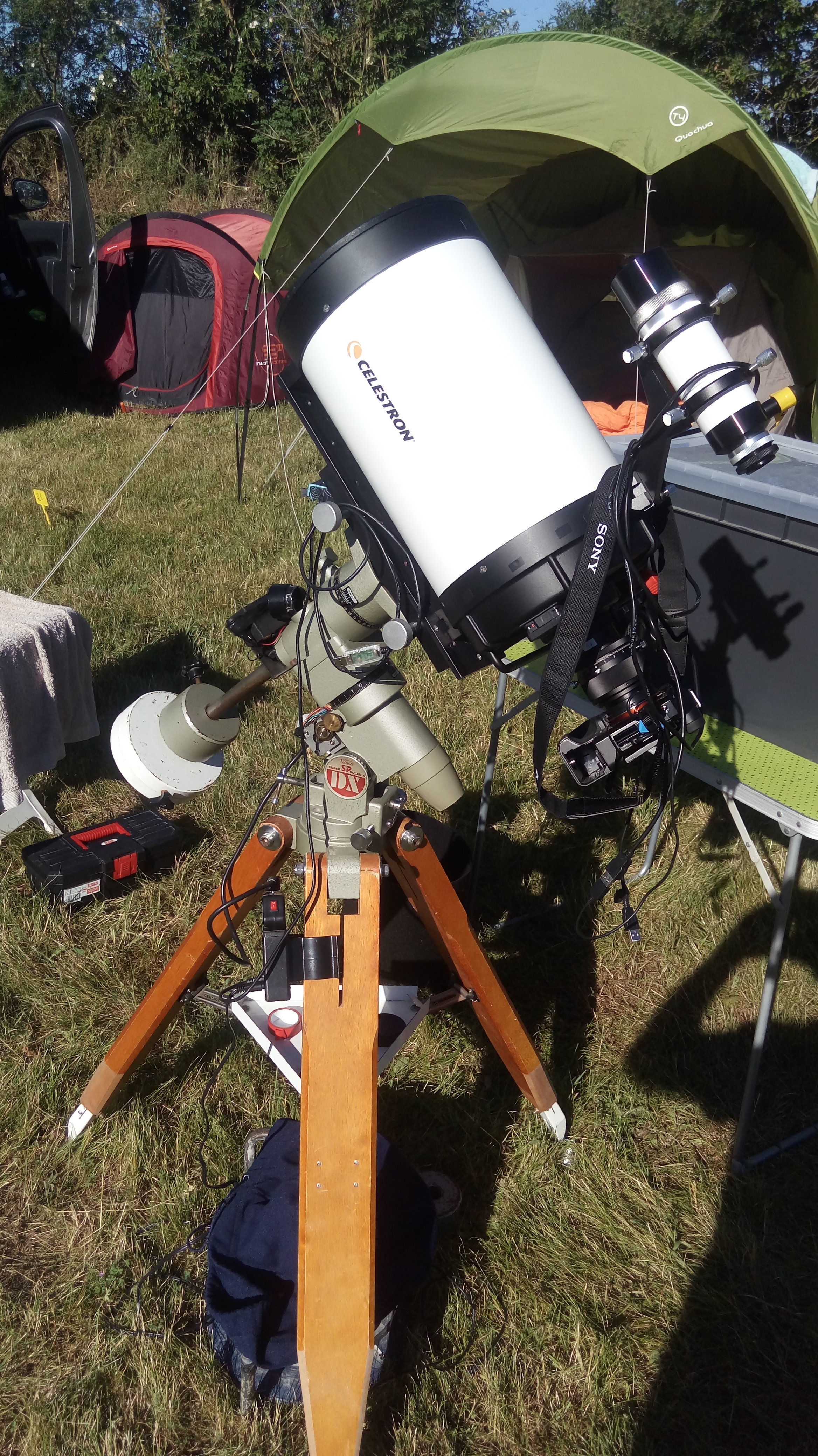

 Première lumière lors des NAT à Tauxigny

Bravo pour cette restauration et pour ce système de blocage de MAP qui ne devrait pas s'envoler de si tôt.  🤠
