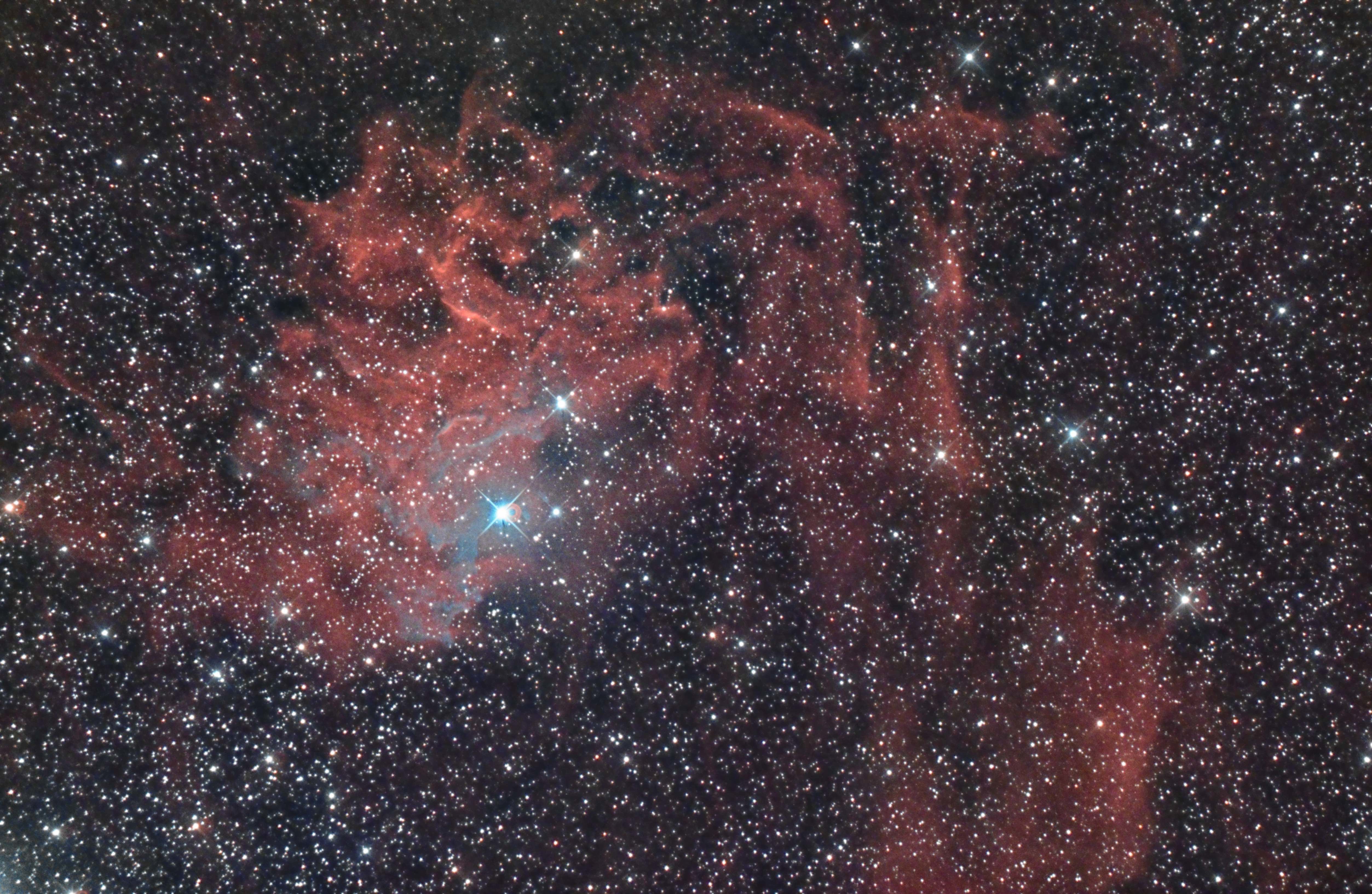

j'ai déjà défiltré une petite série de boitiers canon et bricolé un peu dans tous les sens ces jolies machines, mais j'ai été confronté à un problème fort gênant lors de ma première opération de REfiltrage baader.
J'ai eu l'occasion de mettre la main sur un filtre Baader BCF, donc, youpi.
Sauf que, après montage, d'abord sur un 550D puis sur un 600D (je voulais quand même vérifier…) je me suis rendu compte que j'obtenais des figures vraiment crades sur les étoiles les plus lumineuses. Je n'ai pourtant jamais eu de tels artefacts avec mes autres boitiers.
Je vous joins une image pour vous faire une idée. Ça ressemble à des reflets, avec une belle forme de primaire + obstruction par le secondaire + araignée. La figure est d'autant plus marquée que l'étoile est lumineuse.
Image obtenue avec un Newton 200/800 ; 600D Baader (refiltré par moi) ; MPCC ; CLS-CCD Eos-clip.
à noter que des reflets apparaissent également avec d'autres tubes.
Jusqu'à présent, la seule explication plausible que je trouve met directement en cause le filtre Baader en lui-même... snif...
Si vous avez des idées, je suis volontiers preneur !

J'ai également expérimenté ce genre de phénomène avec le refiltrage Baader.
J'utilise un 450D baader sur 150/750. Mais première constatations sont les suivantes:
-apparait sur les étoiles trés brillantes et à composante orangée
-le donut rouge est plus centré sur l'étoile dans mon cas, ce qui peut paraitre moins disgracieux. (tilt du filtre?)
-l'intensité du halo est augmentée avec le filtre CLS (je croyais que c'était lui qui mettait le souk, j'ai donc fait des tests avec et sans)
Voici mes 2 tentatives.
Si ça peut aider.
Avec CLS
https://www.webastro.net/pages/constellia/image_pleine.php?photo=81837
Sans CLS
https://www.webastro.net/pages/constellia/image_pleine.php?photo=81838
