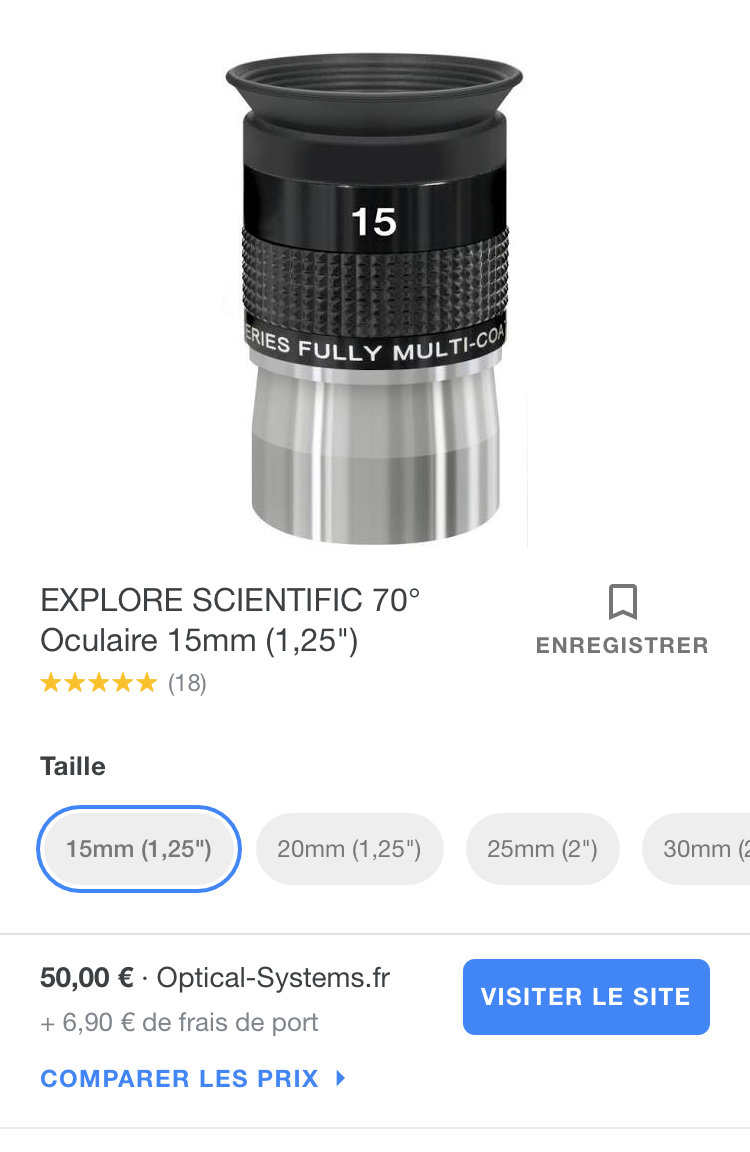

Après réflection ,je pense finalement choisir un 15mm avec un grand champ...que pensez vous de celui la?c’est un « explore Scientific 70 degrés », a 50 euros...
Ça dépend de se que tu fais le plus souvent, si tu passes ton temps à faire que de la lune jupiter et saturne le mieux est un 6mm, si tu cherches plus de polyvalence et faire du cp le 15mm est bien, cest la focale parfaite je trouve entre 15 et 16 pour avoir essayer un peu tous les grossissements sur ce tube.
Alors je pense que je vais faire un effort niveau budget et prendre un 6mm et un 15mm....est ce que vous pensez que le 15mm que j’ai joint en photo est valable??
J'ai déjà fait des recherches sur.le 15mm, il semblerait que pour le prix il fasse l'affaire sur une lunette mais pas le top sur un newton.
