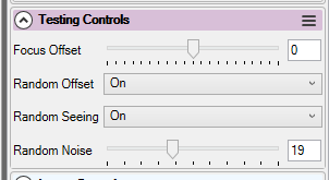

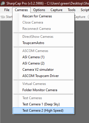

sinon ne pas oublier que sharpcap possède des caméra de simulation (qui permet de s’entraîner avant de s’énerver le soir tout seul dans le noir 😉 )

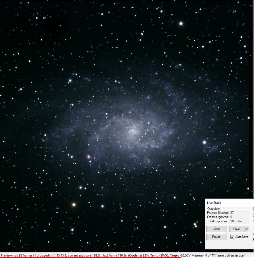

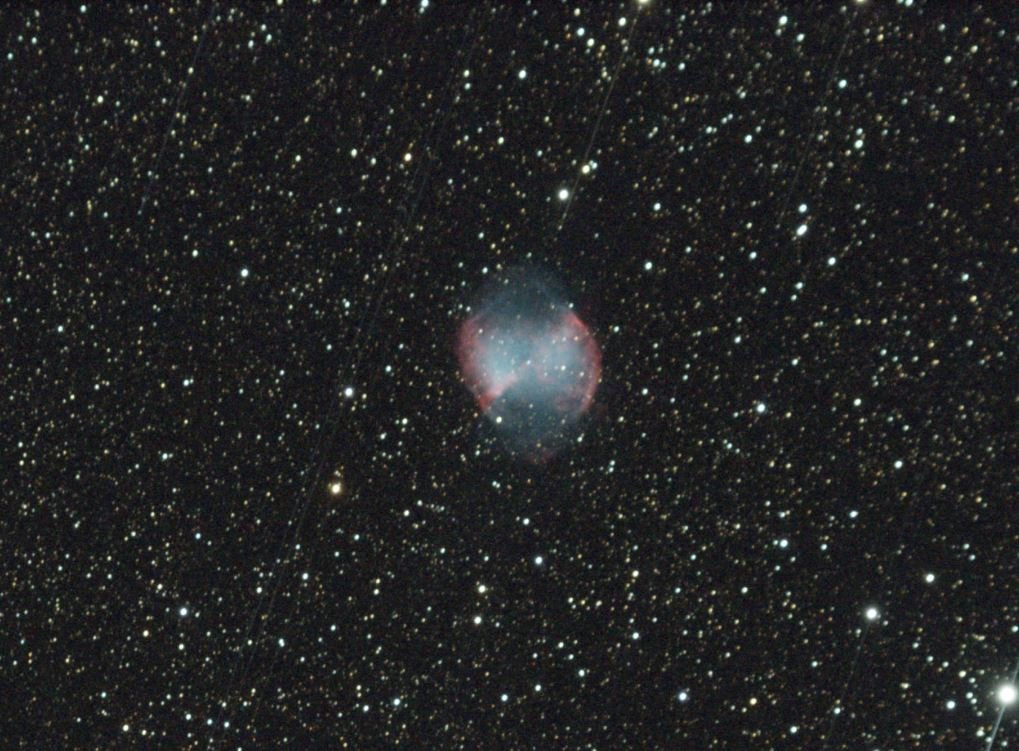

et en CP ça fait de très belles choses, exemple ci dessous, deux images en pur VA et avec assez peu d'images empilées,  et très peu de retouches, juste quelques manipulations des histogrammes, évidemment ça n'est pas à la hauteur des images retraitées mais moi j'ai trouvé ça super à voir arriver en live, il faut dire que ce soir là le ciel était exceptionnel...

J'ai regardé hier les simulations.

Déjà pour faire la mise au point de la caméra, faut avoir ouvert sharpcap 😉
Ensuite utilise le simulateur, tu as toutes les commandes de temps de poses, gain etc sur la droite.
Tu peux aussi t’entraîner de jour sur un clocher (ou autre), pas besoin d'alignement si le clocher ne bouge pas.
Et le stacking est en live, ça veut dire qu'il construit au fur et  à mesure, quand tu en as marre tu stop ou tu enregistres ou tu clear pour en recommencer un autre.

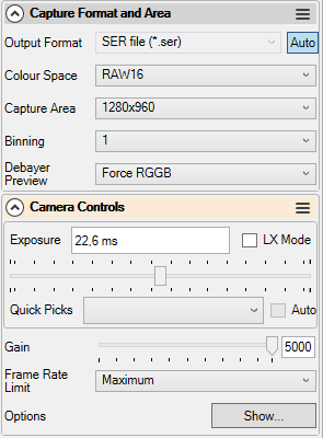

tu peux nous faire une copie des paramètres disponibles (panneaux de droite) ?

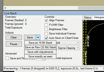

Donc voici ma question : Comment on fait une sauvegarde de l'image quand
on est en  VA  ? Théoriquement quand on appuie sur Clear l'image doit être
sauvegarder mais où ?
Merci
dans l'onglet Live Stack, en bas tu as l'option Save, avec 4 possibilités, et le save exactly as seen te crée une image comme une copie d'écran

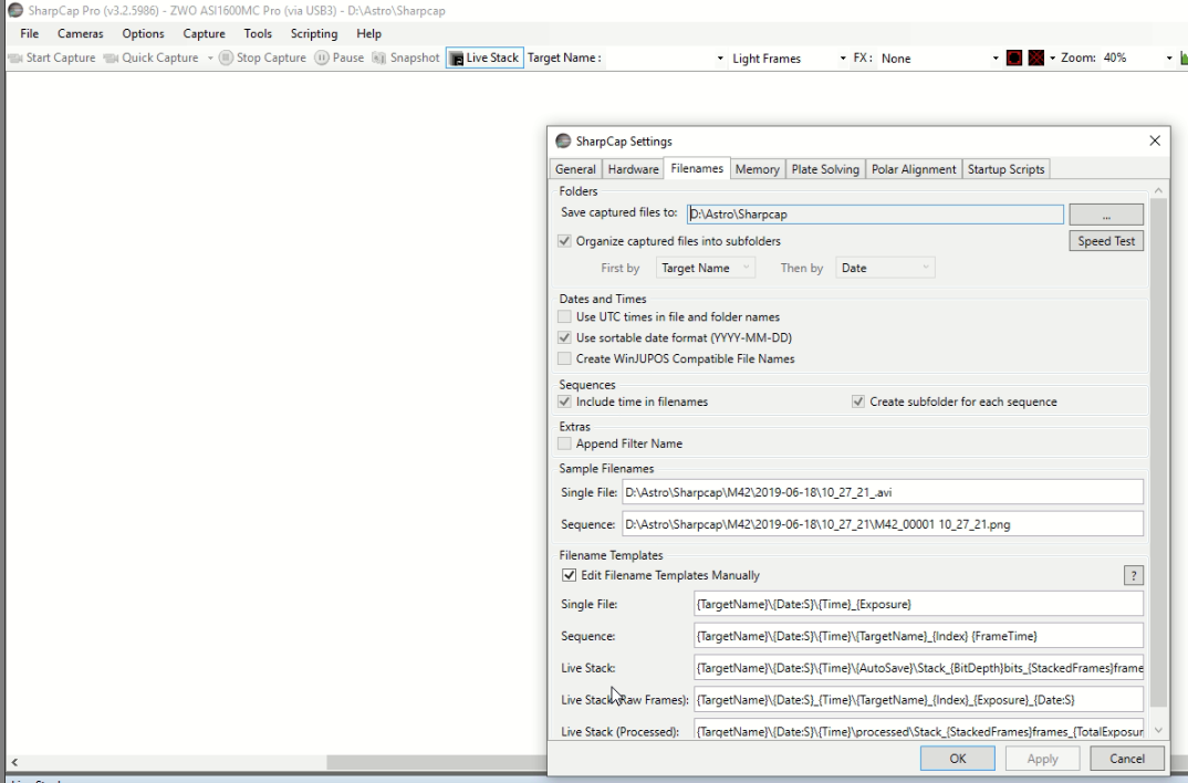

et dans le menu file, dans sharpcap settings, filenames, tu peux définir tous les répertoires à utiliser ainsi que la structure des noms de fichiers
