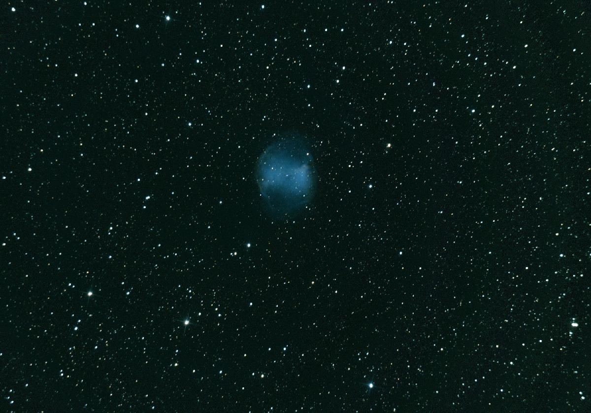

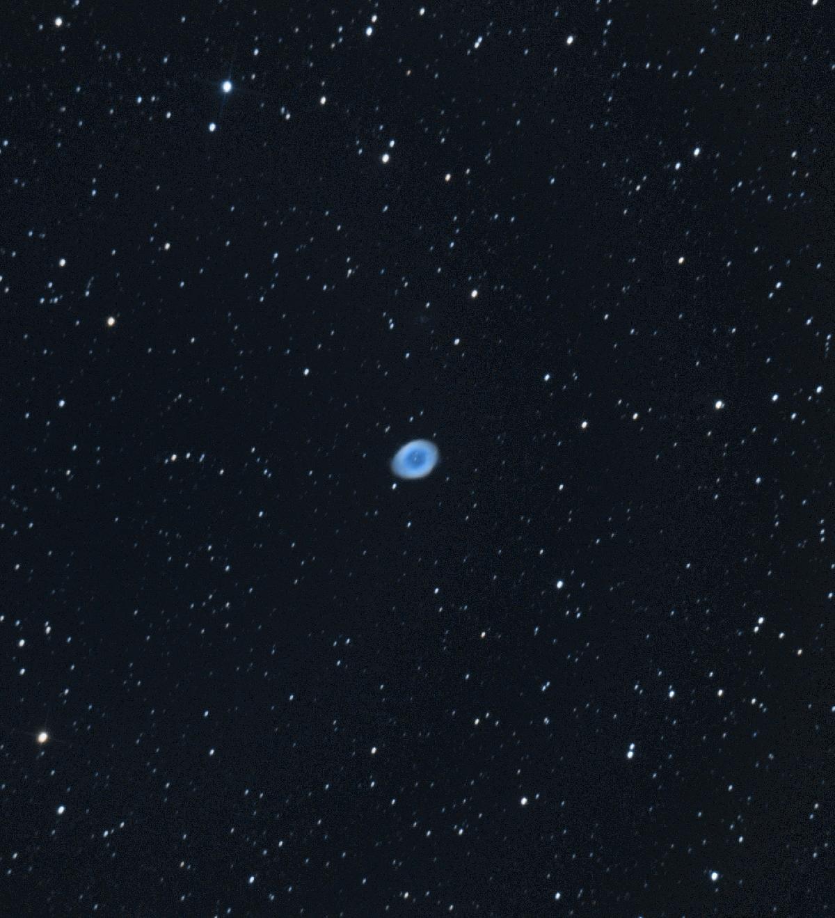

Voici mes deux dernières photos (M27& M57) en poses courtes (10sec)
Newton 200/1000 avec motorisation AD, photos prises avec un D5300. Sous un ciel assez pollué vers Nîmes (30)
Toujours dans l'optique de réaliser des images avec peu de matériel et temps !
Je suis encore un débutant, j'ai encore un peu de mal avec la mise en station et le traitement.
Je trouve M27 plutôt bien réussie par rapport à M57
M27, 17 minutes au total (102 poses de 10s)
M57, 30minutes (180 poses de 10s)
Bon ciel à tous !
Pas mal du tout  :) une préférence pour M27. Tu as quoi comme monture et tu fais le traitement avec quel logiciel ?

J'ai une monture EQ5.
Pour le traitement je fais avec siril, et juste un peu photoshop (que je maitrise pas vraiment)
Oui cela manque cruellement de temps de pose.

Wahoo, c'est trop vert :b:
Sur les deux photos ? Comment je peux vérifier que c'est encore trop vert suite au traitement siril (avec la suppression du bruit vert). Je m'en rends pas forcement compte, je viens de regarder M27 sur un autre moniteur et effectivement elle tire vers le vert.
Elles ne sont pas mal.
M27 est même très bien et avec plus de poses, tu fera plus ressortir les extensions.
Il me semble qu'il y a un petit filé sur m57 ?
probleme de couleur sur les 2 photos il doit y avoir un probleme de reglage ,soit a la prise de vue ou a l'empilement, il manque serieusement de rouge,sinon belle photos pour un debut
Pour les couleurs, tu peux regarder l'histogramme ( mode couleurs) sous photoshop pour voir si les couches r, v, b ne sont pas décalées.
