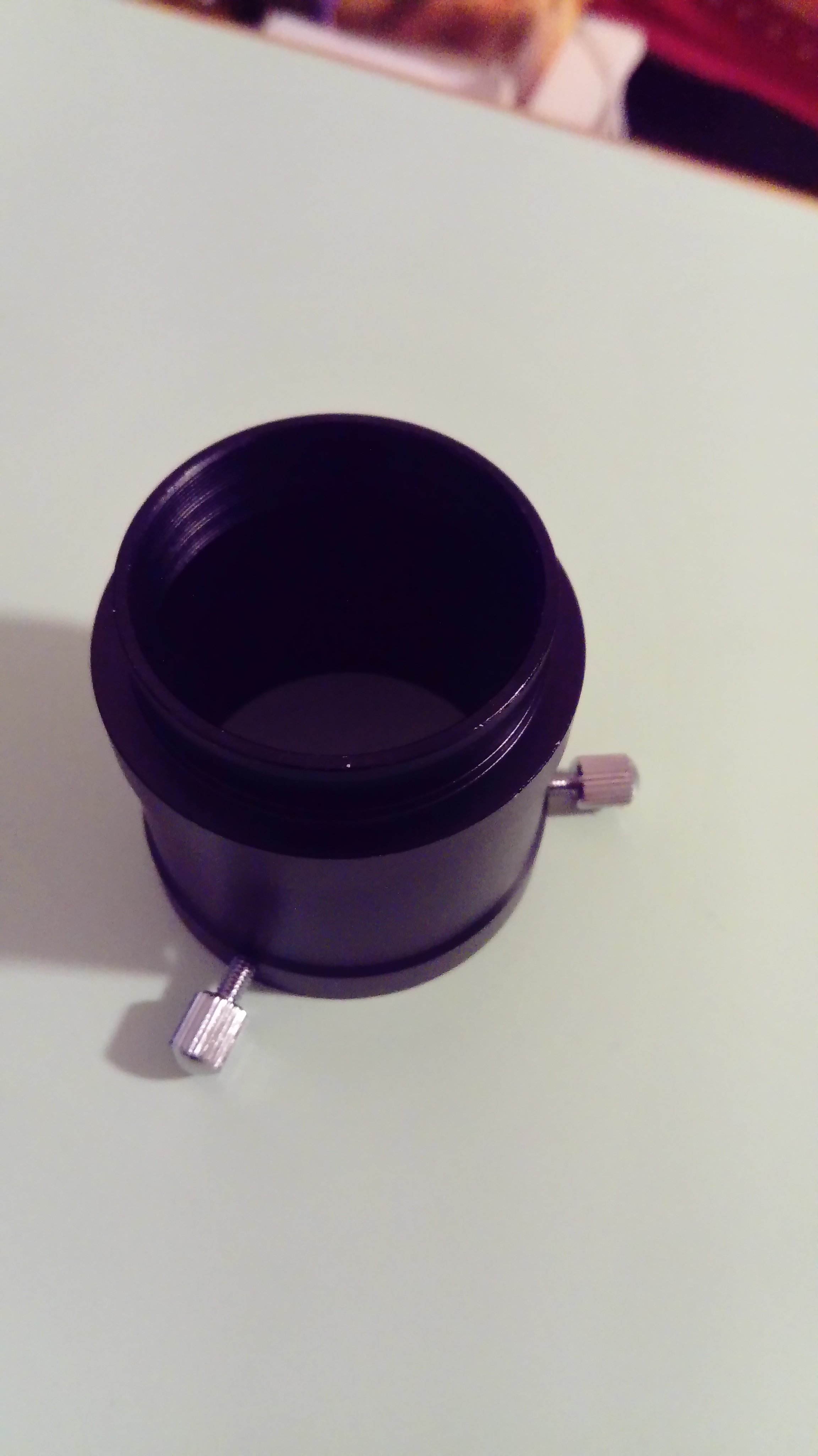

J'ai une demande: J'ai trouvé un objet avec le télescope, mais je pense qu'il manque un morceau. C'est appelé Barlow dans le bouquin de l'appareil, mais quand je l'ai mise, ca ne faisait jamais le point.
Sur internet, j'ai vu qu'il devrait y avoir une lentille à l'intérieur, est ce que c'est bien ca? Dans ce cas, elle n'a pas été fournie. Est ce normal? J'ai essayé avec l'oculaire 10 et le 25 fournis, mais impossible de faire le point...

Serait il possible d'avoir une photo de la barlow stp, car c'est étonnant qu'il manque carrément la lentille. En effet s'il manque la lentille, c'est normal que tu n'arrive pas a faire la mise au point.

C'est une Barlow ? ou plutôt une partie adaptatrice de l'oculaire ?
J'ai deux Barlow de marques différentes, les deux sont bien noté dessus 2x ou 3x avec la marque ....
C'est quoi le diamètre de ta pièce ? Un oculaire 31.5mm rentre dedans ? ou c'est du 2" ?

Ça ressemble en effet mieux à une bague d'allonge ou adaptatrice 2''/T2 (ou un truc dans le genre) qu'une Barlow.

Pour la "barlow", comme les collègues je pense que ça n'en est pas une et que c'est plutôt une bague allonge : certains accessoires rallongent le chemin optique, et il est nécessaire d'avoir une bague allonge pour pouvoir effectuer la mise au point.
Ce n'est effectivement pas une barlow, cela sert juste à rallonger le chemin optique pour faire la mise au point avec certains oculaires en 2" :)

RL 38 et popov, je joins le scan du mode d'emploi du tube... Ou il est question de la fameuse Barlow. Dites moi ce que vous en pensez...
RL 38: je suppose que les oculaires dont tu parles ne sont pas ceux fournis avec le tube, parce que je n'ai jamais réussi à faire le point avec ces oculaires là, qui sont les deux seuls que je possède...
En effet, mais le titre du chapitre (page 8) "utilisation de la lentille de Barlow" mentionne "en option", c'est à dire que si, un jour, il te prend l'envie d'utiliser cet accessoire, il sera nécessaire de l'acheter.
C'est vrai que sur ce dessin très schématisé ça se ressemble pour un œil non averti. Mais bon pas de regret à avoir, la Barlow est bien optionnelle comme l'a relevé Staffy et dans tous les cas la pièce de ta photo du 16/06 est bien un tube allonge, aucun doute là dessus.

Popov : mais ce tube... Il sert à quoi puisque j'ai eu beau l'installer je n'ai jamais réussi à voir quoi que ce soit avec...??
il y a 49 minutes, Arian-e a dit :
C'est un simple adaptateur selon que tu veux observer en 2 pouces ou 1.25 pouce : tes oculaires sont en 1.25 ! tu n'en a pas besoin pour le moment ; le tirage optique étant différent avec oculaires 2 " et 1"25, c normal que si tu le rajoutes  avec tes 1"25 tu ne puisses faire une mise au point.

Il y a 2 heures, Arian-e a dit :
Tu crois que le fabricant a fourni le support et pas la lentille ?
C'est dommage.
Non.
Ce tube allonge qui n'est utilisé que pour la mise au point avec certains oculaires (voir les réponses de popov et  PEV77)  n'a rien à voir avec une Barlow.
