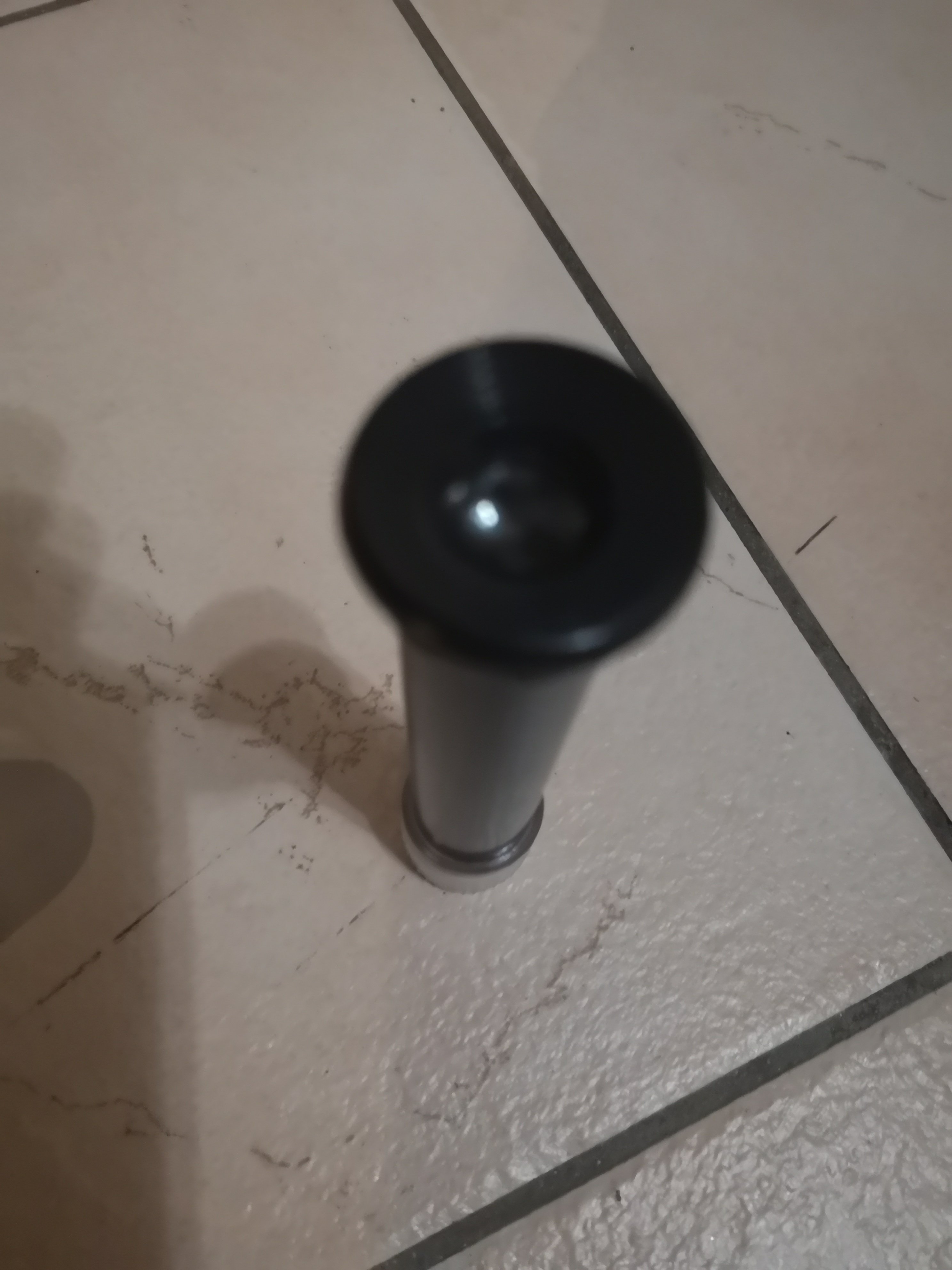

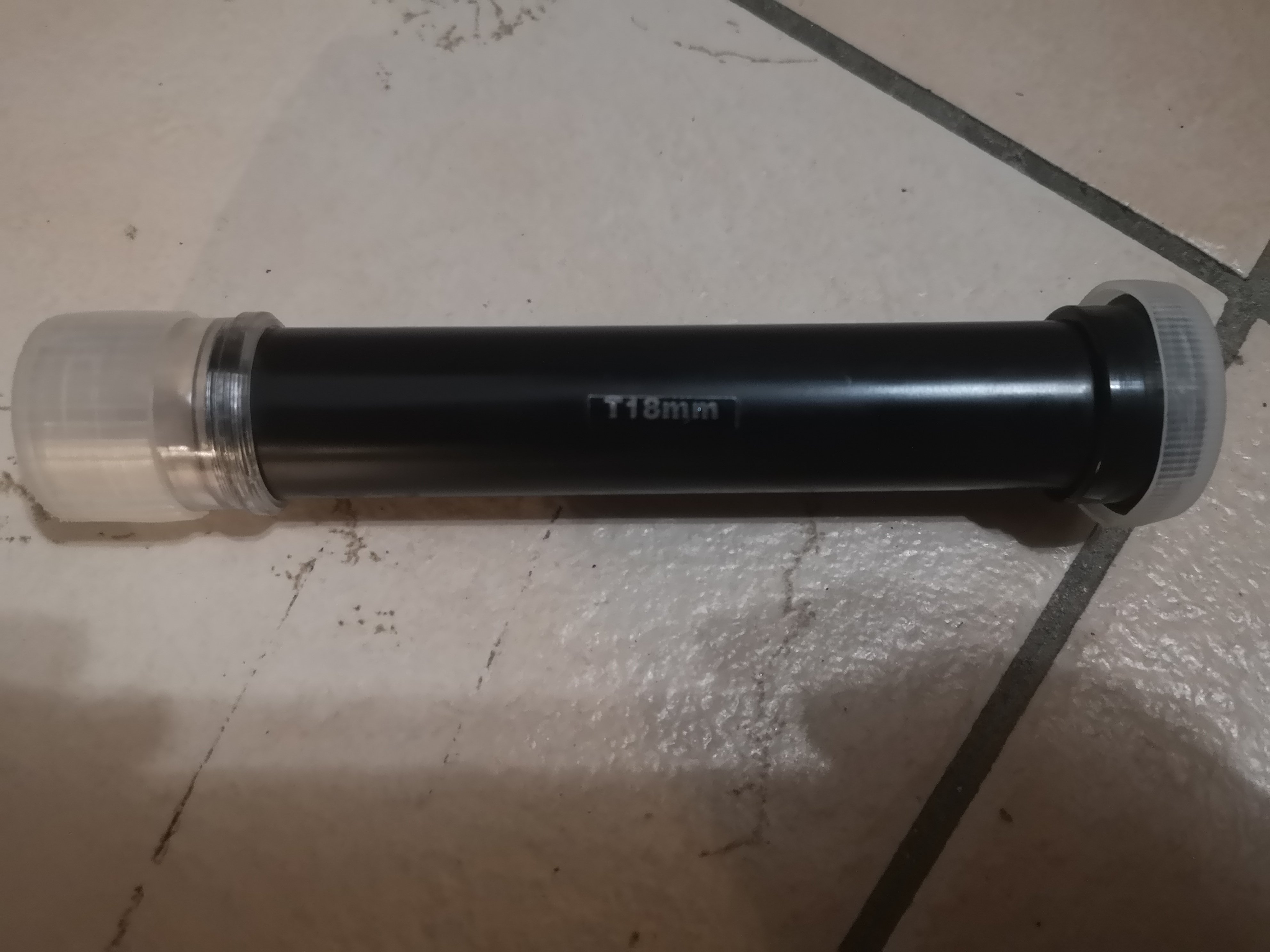

Et sinon dernière question (j'essai :) ) : j'ai un genre de tube sur lequel il est marqué T18mm d'une douzaine de centimètre environ, ça ressemble à un chercheur polaire sans les graduations dessus... on regarde directement dedans, c'est un oculaire? je sais vous allez me dire de tester mais vu le temps ici il n'y a rien à voir ce weekend :( ... du coup en passant ;)
Merci !

Et sinon dernière question (j'essai  ) : j'ai un genre de tube sur lequel il est marqué T18mm d'une douzaine de centimètre environ, ça ressemble à un chercheur polaire sans les graduations dessus...
Il faudrait une photo.

Concernant l'objet T18mm que j'ai récupérer le voici , mais j'ai l'impression que l'import de jpg ne marche pas ;(

Le ‎22‎/‎06‎/‎2019 à 23:18, neokal a dit :
La taille du truc me fait penser à un redresseur terrestre avec oculaire incorporé. Si ça existe je ne connaissait même pas. Ca parait possible à quelqu'un ? Est ce que le raccord d'entrée permet de le monter dans le porte oculaire ?

Il y a 20 heures, popov a dit :
Ca y ressemble fortement en tout cas.
