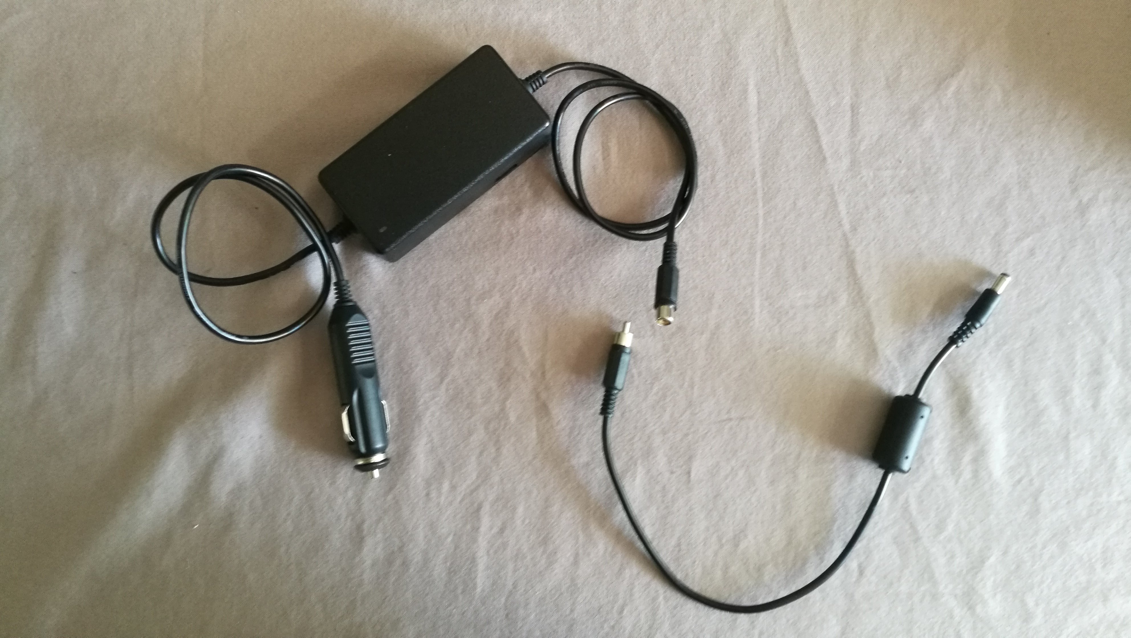

C'est une autre batterie, dédiée astro !
Ça se recharge sous quelle tension un Macbook, c'est pas du 12 à 24 V ? Et quelle puissance ?
Pour le connecteur au PC, celui d'un de mes chargeurs 12V n'allait pas. Coupage du fil et soudage de prises RCA mâle/femelle. Le bout de fil qui va au PC se branche maintenant sur le chargeur 12V et sur le chargeur 220V.

le problème de ces convertisseurs 12V -> 19V c'est que quand la tension 12V baisse un peu trop (autour de 11,5V) alors le convertisseur ne fonctionne plus. J'en ai fait la triste expérience avec ce type de convertisseur https://www.tinytronics.nl/shop/en/dc-dc-converters/step-up-(boost)/dc-dc-adjustable-step-up-boost-converter-150w
J'ai résolu le problème en hackant la batterie amovible de mon PC portable.
A l'intérieur il y a 8 éléments de 1,5V qui fournissent du 12V. Il a suffit de les virer et de connecter une prise RCA en lieu et place des éléments. J'ai donc maintenant un PC alimenté directement en 12V.
Évidemment ce vieux PC est dédié uniquement à la capture astro et je conçois que cette manip n'est pas possible pour tout le monde
