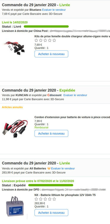

J'ai commandé ça x3 en espérant être remboursé rapidement de l'autre pack parce que ça douille quand même... Le prix étant un peu plus bas que prévu car pas de chargeur (mais je pense conserver ceux que j'ai des Jungla).

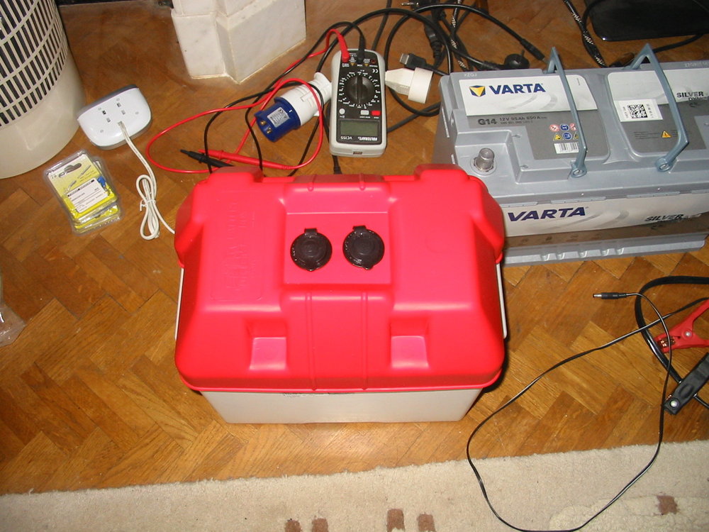

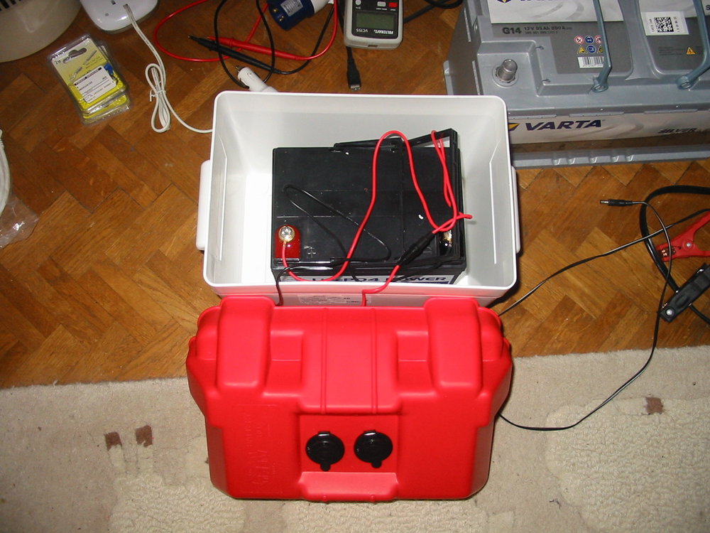

Bricoler à partir de 18650 lithium, bof...il faut trouver électronique pour répartir le courant de charge
Je me suis rabattu sur du Li Fe Po
33 Ah exploitables à 80% (en plomb, il me faudrait une 40Ah)
Aspect de la bête:
Poids de la bête environ 2kg.
Le tarif? 300€ avec la boite plastique et les prises allume cigares. ça demeure cher le Li.

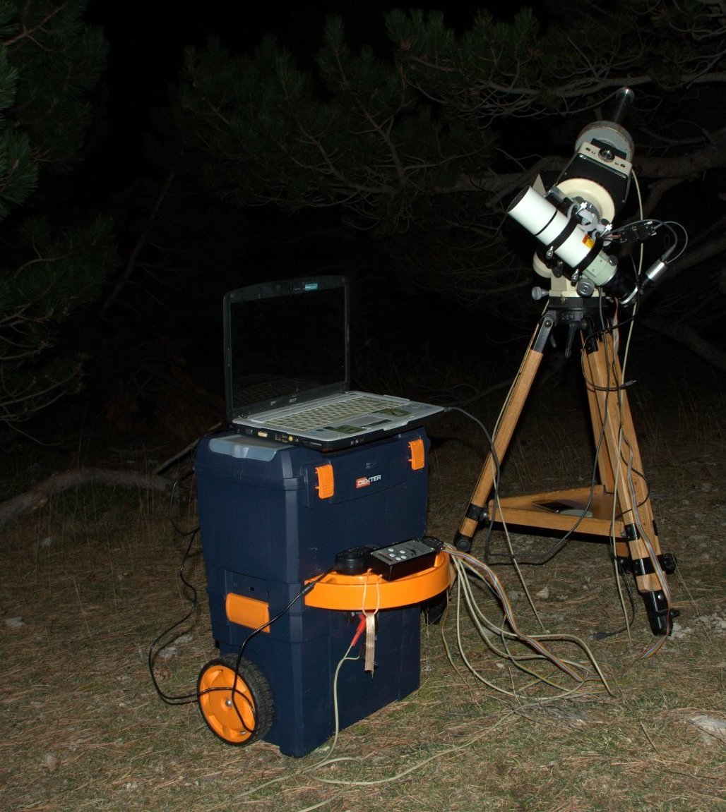

Oui je prévois large également pour être très serein. Je prévois la cam refroidie, mais ça depuis que j'y pense... C'est un budget aussi avec les filtres qui vont bien.
Sinon ça peut être utile aussi pour du nomade sur plusieurs nuits (camping etc...)
Puis en fait à terme, fini l'alimentation 220V même quand je suis à domicile ; je ne jonglerai plus entre mes câbles d'alimentation 220V et ceux 12V, je peux organiser mes câbles une bonne fois pour toute et les laisser à demeure sur l'instrument (grosse économie de temps lors des montages). Suffit un jour sur deux ou sur trois même de recharger les batteries.
