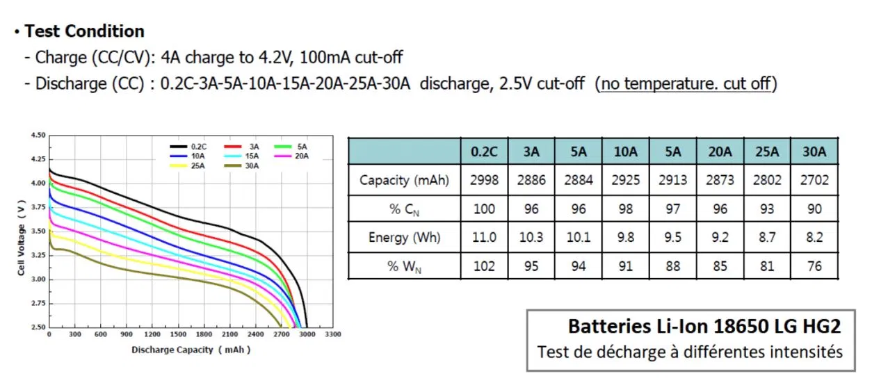

Lol non, comme le dit Tulkas c'est essentiellement le nombre de cycle de charge décharge qui compte et toutes les données disponibles concernent... soit des ordinateurs portable, soit des vélos ou trottinettes électrique et des vapoteuses.
L'usage est donc radicalement différent donc la durée de vie des 18650 en astronomie reste une inconnue.
Tous ce que j'ai pu trouver donne une durée de vie de 2 ans environ.
Il y aura un très bon sujet du CEA ici
De toute façon, il n'y a pas photo pour avoir utilisé mon boîtier depuis pas mal de temps, c'est tellement confortable que je ne repasserai pas au batteries au plomb. J'ai déjà bien assez de poids avec la monture.
De plus même si je dois changer les 18650 plus souvent et bien soit le pris du confort avec des batteries 18650 samsung pour le boîtier moins de 0.13 Centimes par jour et 0.05 avec des nonames 😉
Me reste que la monture à changer mais si je prend une EQM-35 avec la 80Ed le boîtier batterie et tous le matos (tinkerboard et écran inclus) et bien je devrais transporter un peu plus de 15 kg, soit de quoi partir en montagne tranquille.

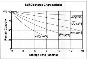

En complément...
il faut garder à l’esprit que toute batterie au plomb génère une décharge naturelle. Celle-ci est proportionnelle à sa capacité et à la température ambiante. Ce qui explique que l’on peut retrouver sa batterie à plat après l'avoir stockée même si celle-ci n’est pas branchée du tout...
Moi j'ai trois batteries AGM à maintenir, je le fais surtout quand j'envisage d'imager, sachant qu'elles ont été rechargées à 100% juste après la dernière utilisation.
Globalement ça prend quand même du temps surtout parce que je charge les petites de 18Ah à 0,7A. La grosse de 35Ah je la charge à 5A ça va plus vite, mais comme je n'ai que ces deux intensités au choix je préfère ne pas envoyer du C/3 sur les petites.

J'apprends qu'une batterie au plomb chute à 50% au bout de 16 mois... Là on ne parle plus d'oubli, mais de pure lâcheté :lol:

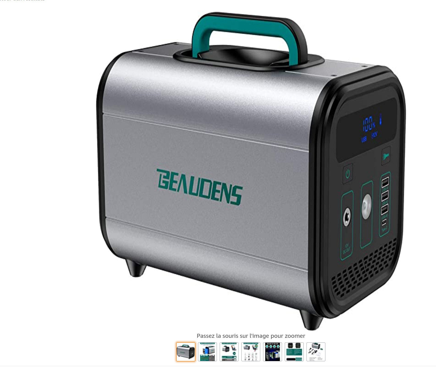

Pour ce sujet sans fin j'ai trouvé au hasard de mes pérégrinations sur Amazon:
Ce bidule est donné pour 380 Wh est équipé d'une batterie LI FE Po4. (30 AH sous 12v)
Il y a une prise allume cigare, une alimentation pour les ordinateurs en prise USB C, des prises USB, une conversion 12v/230v alternatif...

https://www.amazon.fr/BEAUDENS-Générateur-120000mAh-électrique-Sinusoïdale/dp/B085L7X517/ref=sr_1_49?dchild=1&keywords=Batterie+Lifepo4&qid=1589226497&sr=8-49
