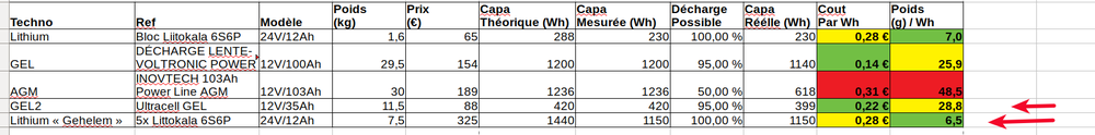

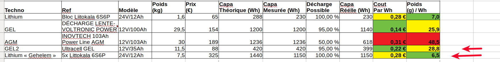

Je vais donc compléter mon petit tableau avec la ref en photo ci-dessus (ultracell 12v  35Ah)
Donc dans le thème batterie nomade donc légère, je maintiens que les réponses basées sur du Li-ion (ou LiFePo) sont bien plus légitimes que celles à base de plomb.
Certes c'est plus cher (0.22€/Wh vs 0.28€/Wh), mais au regard du poids c'est in-com-pa-ra-ble-ment plus adapté. 28g / Wh pour le Gel et 6.5g /Wh pour le li-ion
NB : ici j'annonce 7.5Kg pour mes 5blocs 6S6P :
c'est exact, ça correspond au poids des batteries nues sans tout l'accastillage autour, et ça permet de comparer au même objet en version plomb : juste la batterie.
CQFD 🙂

il y a 59 minutes, gehelem a dit :
Oui ok.
Seulement, moi j'aimerais bien trouver ce genre de batterie (on va dire 12V et 40Ah pour tenir une nuit complète en session d'imagerie sans se poser de questions) toute faite.
Et pas un machin en kit à acheter chez Ali et à souder soi-même (et c'est pas un soucis pour moi, j'ai des notions, ce qui n'est pas le cas de la majorité ici).

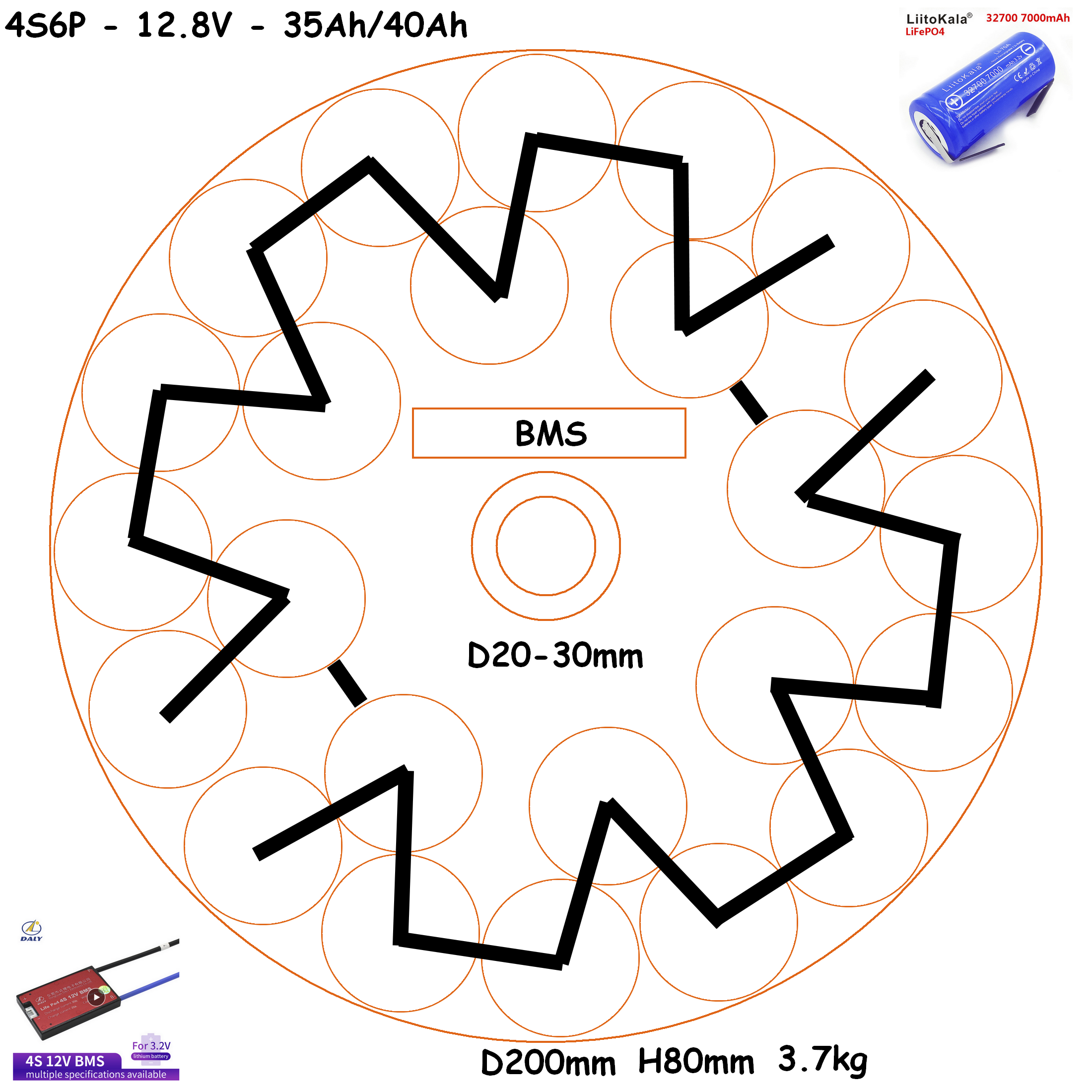

A ce propos de contrepoids, mon projet commence à murir doucement.
Voilà où j'en suis...
Vu de dessus, l'intérieur du contrepoids.
Je pars sur un contrepoids de 200mm de diamètre, car on trouve des manchons PVC 200 genre Nicoll avec bouchons chez tous les brico.
Là-dedans j'y monte 24 batteries LiitoKala 32700 6500mAh (le 7000mAh c'est du marketing) en 4S6P, ce qui me fait environ 35Ah en limite basse.
https://fr.aliexpress.com/item/4001069782413.html?spm=a2g0o.store_home.productList_2942626.pic_7
Le prix est canon, je prends 2x12 batteries + 10 de secours (et pour appairer le tout avec les meilleures), je suis à 100 euros tout rond avec 34 batteries et j'ai du rab pour voir venir...
Le BMS 4S spécial LiFePo4 à charge séparée :
https://fr.aliexpress.com/item/32921429106.html?spm=a2g0o.productlist.0.0.1ace585d1ucwES&algo_pvid=76a7ade6-a670-410a-8063-4ea349657b39&algo_expid=76a7ade6-a670-410a-8063-4ea349657b39-8&btsid=0b0a050b15964662237247307ece41&ws_ab_test=searchweb0_0,searchweb201602_,searchweb201603_
Si vous avez une meilleure idée pour le BMS je suis preneur.
Ca nous donne un contrepoids de 200mm de diamètre et 80mm d'épaisseur, on arrive à environ 4Kg au total avec le poids du nickel et du PVC (une batterie pèse 145g), un peu plus si on ajoute une plaque de renfort (ou le collier Shimano) pour serrer le contrepoids.
35Ah ça tient très largement une nuit complète avec :
  • un ASiair pro
  • 2 caméras dont une refroidie à -15°C et une de guidage
  • la monture
  • le focuser
  • la résistance chauffante
Niveau tarif j'arrive à environ 150 euros tout compris en appairant bien les batteries avec du rab en cas de panne et des composants de qualité :
  • 100 euros pour 34 batteries dont 10 de secours
  • 10 euros pour le BMS
  • 20 euros pour le manchon PVC Nicoll et les 2 bouchons
  • 10 euros pour le collier de serrage Shimano
  • 10 euros pour les connecteurs 12V
Pour comparaison une batterie 35Ah LiFePo4 du commerce c'est plus de 400 euros.
Voilà, si mon projet vous intéresse, on pourrait envisager une commande groupée pour réduire les coûts.
On peut envisager également un boîtier imprimé en 3D qui simplifierait le montage
Toutes les idées d'amélioration du concept sont les bienvenues :)
Pour l'instant j'ai pas le temps de m'en occuper, je pars la semaine prochaine pour la Drôme, mais je commencerai à réunir les composants dès septembre.
Je vais peut-être ouvrir un nouveau topic sur ce sujet en particulier...
EDIT : ici
PS : un test des batteries LiitoKala sur YT :
Ou là :

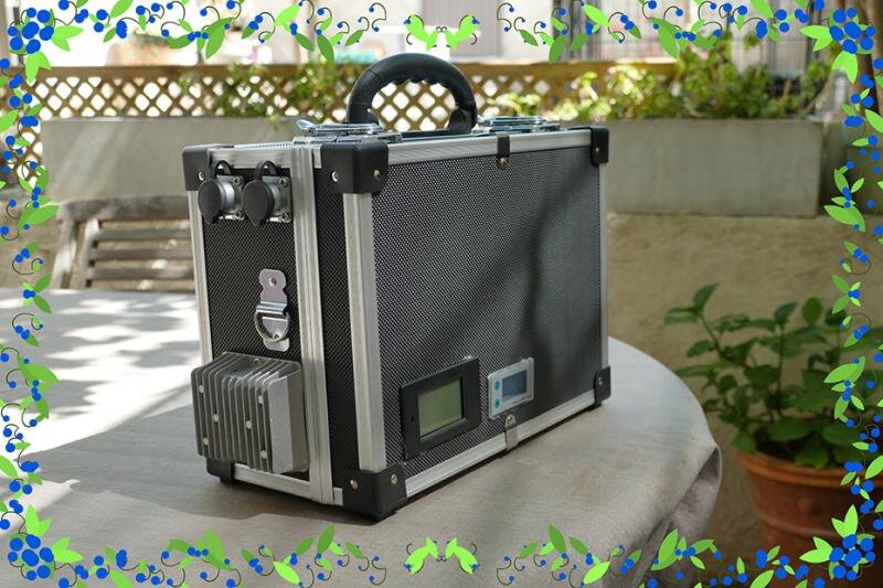

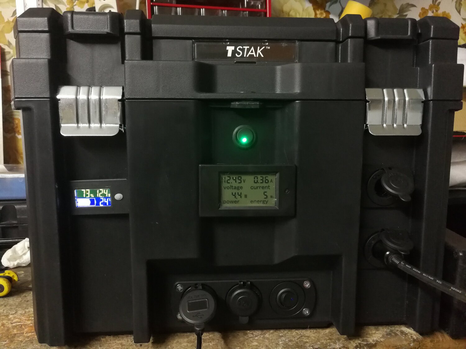

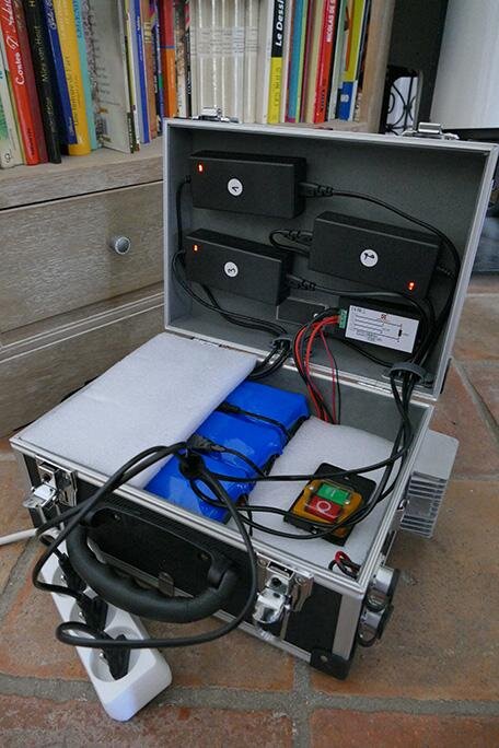

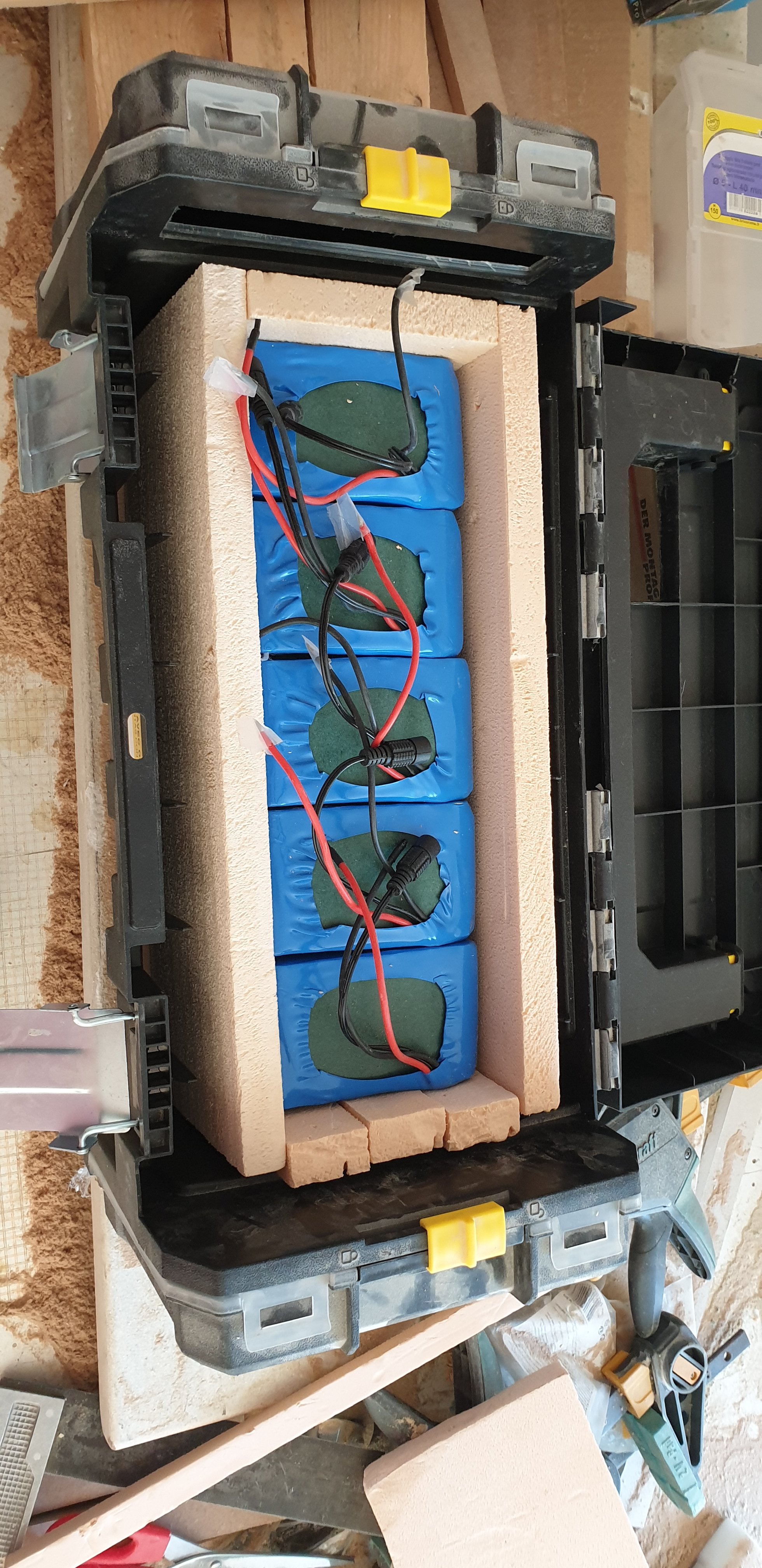

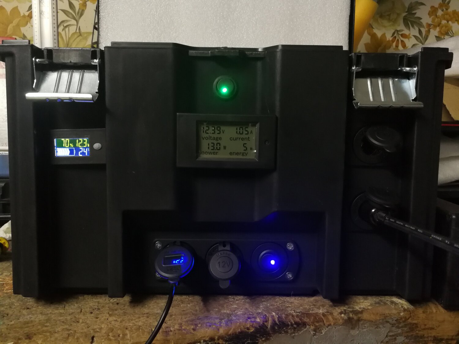

Un petit retour sur mon alimentation validée et testée sur le terrain !
- une seule mallette,
- 8,3kg (seulement),
- 85Ah sous 12,3V stabilisé,
- chargeurs intégrés,
- deux sorties "aviation" protégées par un fusible chacune : j'ai mis 10A normalement c'est suffisant,

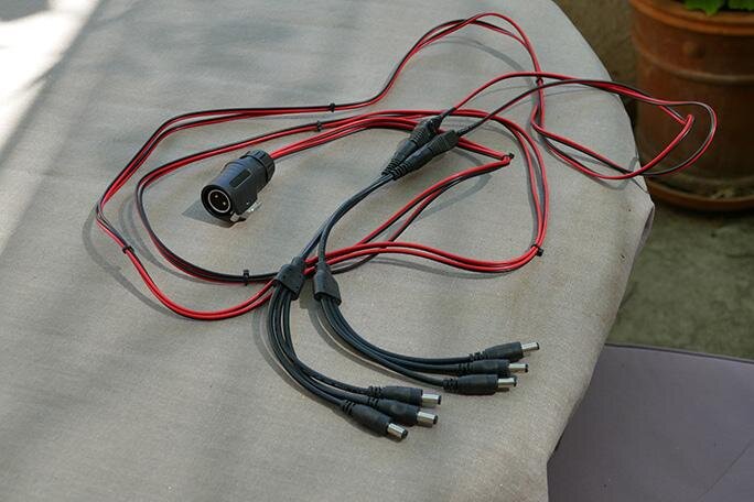

- un seul câble pour alimenter 6 prises, c'est mieux que 6 câbles qui descendent de la lunette et entremêlement...
- coût ~200€

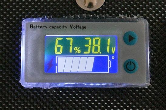

Pour surveiller la tension des batteries lithium (elles se coupent toutes seules à 30V, soit 2V de marge de sécurité ; à 28V y a un risque qu'elles ne s'en remettent pas...) :
Pour mesurer la consommation (ici en mémoire 1046wh soit divisé par 12,3V ça fait 85Ah, c'est la capacité totale), y a un petit bouton pour reset le compteur :
Enfin un seul câble et 6 sorties. J'ai fait aussi un câble avec une sortie allume cigare plus standard pour éventuellement brancher l'ordi portable.
Sur le terrain HEQ5, Nafabox, Canon 500D et asi120mm mini pendant 6h font perdre 10% grosso modo à la batterie. Bref même avec la résistance chauffante j'ai un courant sous les 2A, je peux envisager la caméra refroidie c'est sûr.
Rendons à César... : tout est parti de cette intervention de @Malik (que je remercie encore au passage) et de son schéma au début de la page 11 de ce post...
Amicalement, Vincent
Modifié par Daube-sonne
  • J'aime 4

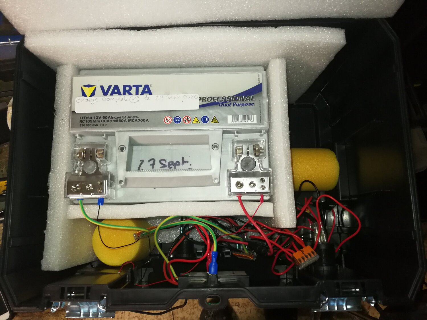

Bonsoir
Ma modeste contribution ... pour amateur ... VRAIMENT AMATEUR !!!
Ma petite alimentation nomade que je viens de terminer ... Je précise que je n'y connais rien en électricité, donc pour vous dire, si j'y arrive, c'est vraiment pas sorcier à faire, rapide, pas de soudures etc ... grace aux nombreux tutos que l'on trouve (encore merci), pour moi pas de montages savants qui demandent des connaissances que je n'ai pas, je laisse ça à ceux qui savent.
Avec une batterie "Varta Professionnal Decharge Lente Lfd60 Batterie Bateaux, Camping-Cars, Loisirs, 12 V 60Ah 560 Amps" à 89€ et chaque prise + est protégée par un fusible (10A là je suis un peu dans le flou pour savoir combien mettre, je suppose que c'est selon ce qui tire dessus !?!?) - 3 prises allume cigares, 1 (2XUSB) - Interrupteur général VERT, Interrupteur BLEU pour les 3 prises du bas (Comme ça si ça ébloui trop la nuit)
- Bon il faudra que j'essaie de ranger proprement les fils mais pour l'instant en phase de tests et ça à l'air ok ...
==> Pour le plaisir de le faire soit même (même en y connaissant rien) et après restera plus qu'a juste changer éventuellement la batterie suivant les besoins
- ça devra alimenter un Flextube 350 Goto, certainement une CAM type ASI.533 (a voir) pour du Visuel Assisté et éventuellement des résistances chauffantes ... Peut être une AsiAir ou Pegasus Pocket Power Box !!! on verra dans la pratique si c'est suffisant surtout lors de froides nuits ... Quand j'aurais enfin mon Dob.
- Budget et liens, si ça peu aider des novices comme moi...
* 89€ : batterie "Varta Professionnal Decharge Lente Lfd60 Batterie Bateaux, Camping-Cars, Loisirs, 12 V 60Ah 560 Amps"
https://www.amazon.fr/gp/product/B005XVV3M0/ref=ppx_yo_dt_b_asin_title_o04_s01?ie=UTF8&psc=1
* 20.88€ : KETOTEK Voltmetre Amperemetre 12V DC 6.5-100V 20A, Tensionmetre Wattmetre Testeur Tension Courant Puissance énergie instantanée Numerique LCD énergiemètre
https://www.amazon.fr/gp/product/B07M8T3T2C/ref=ppx_yo_dt_b_asin_title_o02_s00?ie=UTF8&psc=1
* 12.90€ : CPTDCL Voltmetre Multifonctionnel ECran LCD avec l'affichage de Temperature indicateur de Tension et jauge de Carburant de Batterie
https://www.amazon.fr/gp/product/B07Z3B28QN/ref=ppx_yo_dt_b_asin_title_o00_s00?ie=UTF8&psc=1
* 12.99€ : Bkinsety 2Pcs Prise Allume-Cigare Etanche, Voiture Adaptateur Fiche pour Voiture Bateau Marine Moto
https://www.amazon.fr/gp/product/B07DC3RHHW/ref=ppx_yo_dt_b_asin_title_o00_s00?ie=UTF8&psc=1
* 77€ Bosch C7 Chargeur de Batterie Automatique 12-24 V / 7 A
https://www.amazon.fr/gp/product/B00CCZKD1C/ref=ppx_yo_dt_b_asin_title_o00_s00?ie=UTF8&psc=1
* 14.95€ - AUTOUTLET 2 PCS 4/8 Gauge AWG Cosse Batterie Bornes de Batterie de Voiture de Calibre Connecteurs de Terminal de Batterie de Voiture Positive & Negative Battery Terminal avec Coque Transparente
https://www.amazon.fr/gp/product/B07C41STTJ/ref=ppx_yo_dt_b_asin_title_o00_s00?ie=UTF8&psc=1
* 18€ - Thlevel Double panneau de prise de chargeur de voiture USB avec séparateur de prise d'allume-cigarette 12V, voltmètre à LED et commutateur indépendant
https://www.amazon.fr/gp/product/B07TX3GSX8/ref=ppx_yo_dt_b_asin_title_o00_s00?ie=UTF8&psc=1
* Et pour percer proprement les trous : 13€ - Hiveseen Set de 3 Foret Fraise Meche Etage, HSS Inox Metal, 4-12/20/32mm
https://www.amazon.fr/gp/product/B073QSPND1/ref=ppx_yo_dt_b_asin_title_o02_s00?ie=UTF8&psc=1
* La boiboite qui va avec : 38€ chez Bricoman : Stanley FMST1-75796 Coffre Avec À Organiseur Tstak/ PRO-STACK Gamme Fatmax - Grand Volume 23L - Robuste - Poignée Ergonomique Pliable - Étiquette Personnalisable
==> Ce qui me fait un budget total de 284€
Modifié par SBRCoach

Bonsoir à tous,
Je déterre un peu ce topic pour vous demander conseil.
J'ai besoin de me faire une source d'alimentation nomade.
J'ai besoin d'alimenter un setup astrophoto avec au minimum, une monture EQ6-R pro, un raspberry pi 4 (astroberry), un hub USB et une Caméra CMOS Moravian C2-3000A et idéalement un ordinateur via un convertisseur 12v/19v.
Mais après avoir lu tant de chose, je ne sais plus quoi penser, plus quoi choisir.
Au départ, je voulais prendre une batterie à charge lente entre 80hA et 100hA (pour être tranquille). Mais ou la la c'est bien trop lourd. Le coté nomade ne doit pas signifier que l'on fait de la musculation à chaque fois qu'on installe son setup.
J'ai également vu les cellule Lithium-ion, en 4S6P ou plus (j'ai revu à la baisse la capacité à 50/60 Ah). Là c'est bien plus abordable. Aves un SMB... J'ai vu des cellules en 3.7v 9.8Ah. Ca à l'air bien...
Je ne fais que du nomade (je suis en appartement en ville...)
Que commenceriez vous à me conseiller ?
Après je verrais pour un chargeur, affichage de l'état de charge, fusible et connecteur...
Merci d'avance pour votre aide.
