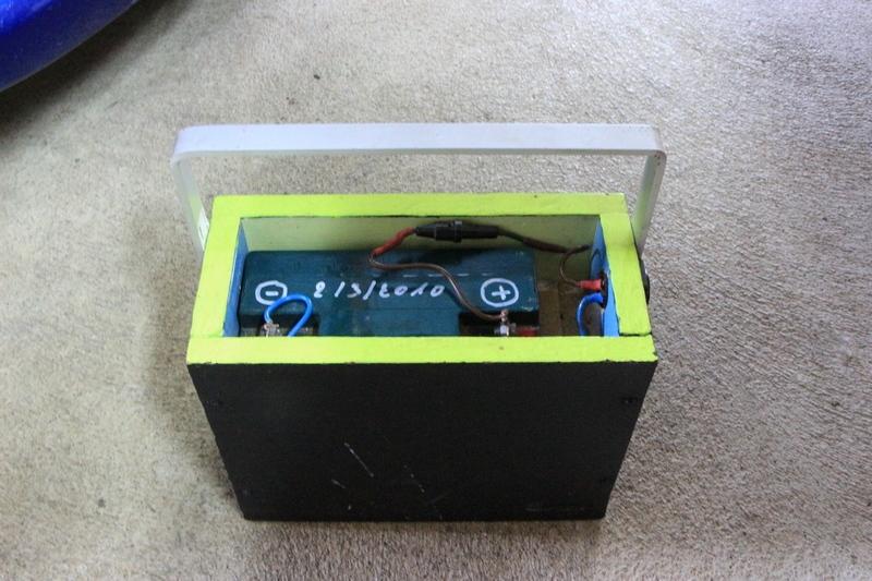

Mon ''booster'' maison, une batterie de tondeuse 12v/17ah, une prise speakon pour remplacer cette me...e de prise allume cigare, et ça fait le boulot depuis 9 ans pour alimenter ma monture OrIon Atlas
Ah... pas mal ! 9 ans et 3 mois  ;)
Ça a l'air costaud. C'est du bois ?
Et les prises allume-cigare, c'est pas fiable ? Je ne me rappelle pas avoir eu de problèmes avec.

Il y a moyen de faire plus fin mais j'avais des chutes de planches pour étagères
Il y avait la diode rouge de ma monture qui clignotait parfois lors des pointages, ( alim trop faible ou mauvais contact ) et depuis le remplacement de la prise allume-cigare par une speakon les clignotements ont disparus ;)
