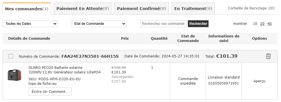

J'avais commandé une batterie LiFePO4 similaire mais un peu plus puissante (320Wh) sur le même site il y a 1 mois pour 101€ livré, je vois maintenant qu'elle est passé à 257€ ! :o
DLNRG PD320 Batterie externe 320Wh/12,8V Générateur solaire LiFePO4 300W Pure Sinusal Onde Max avec 8 ports d'alimentation pour le camping à domicile extérieur Sauvegarde de la batterie d'urgence (cafago.com)

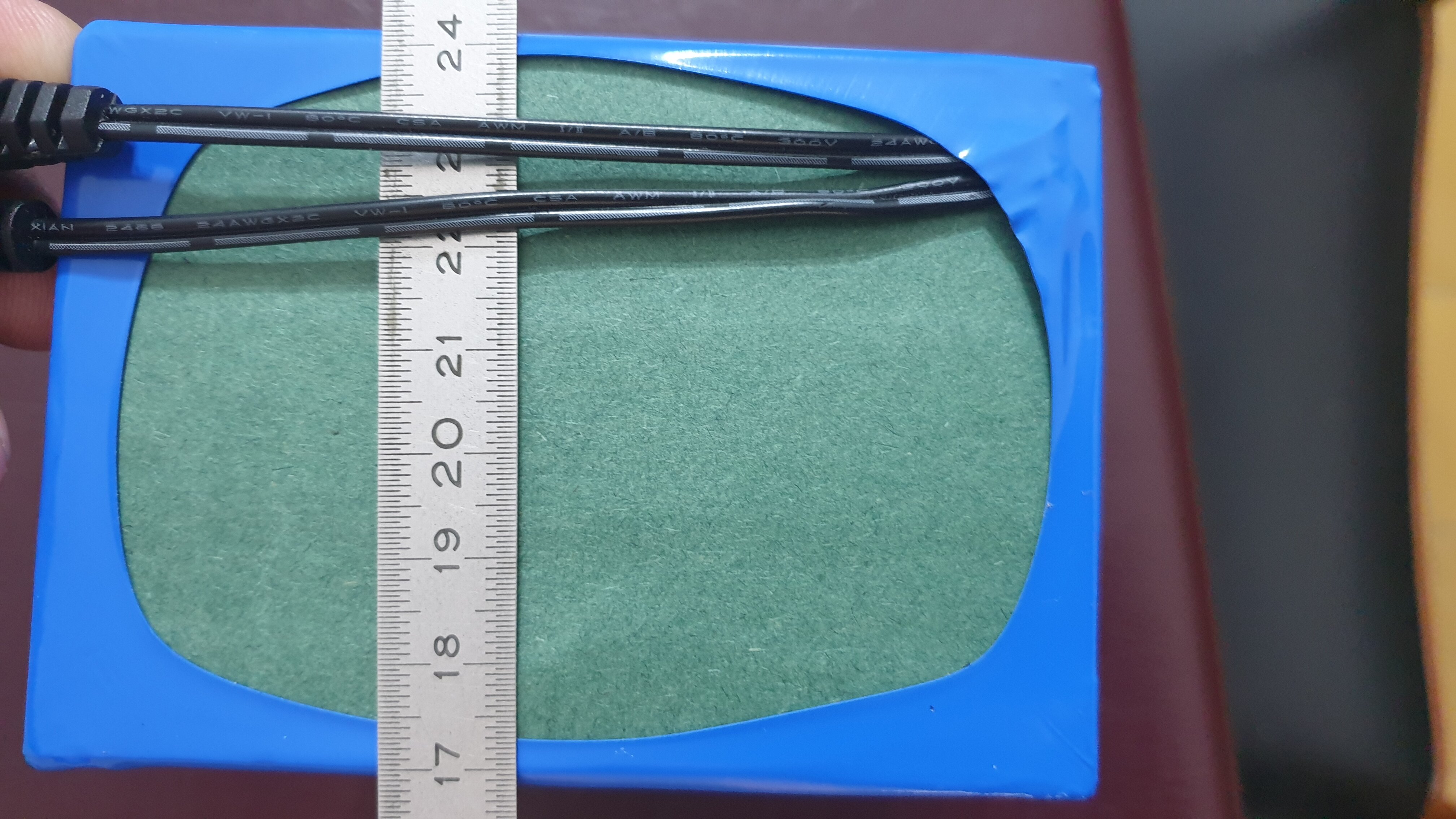

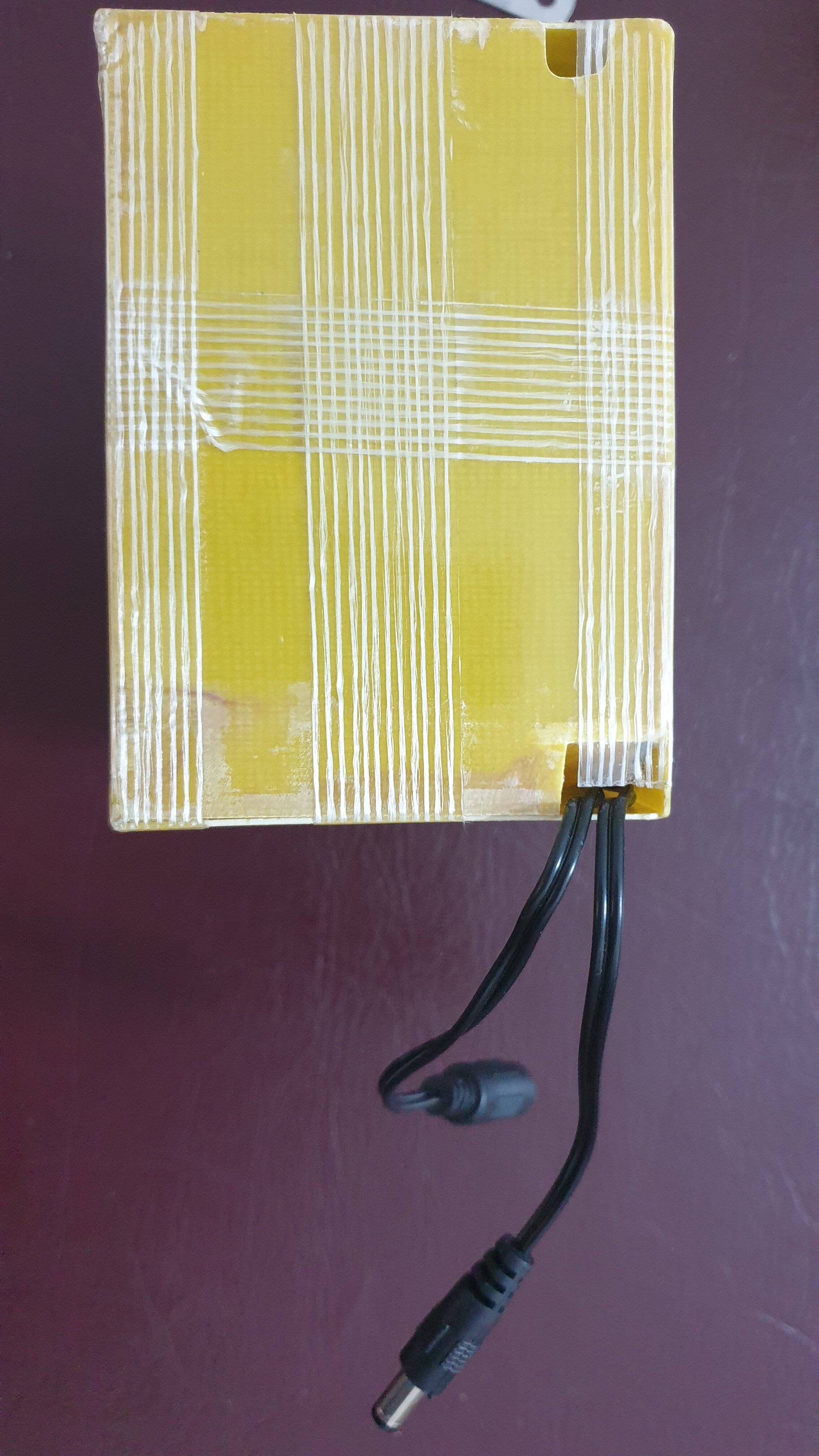

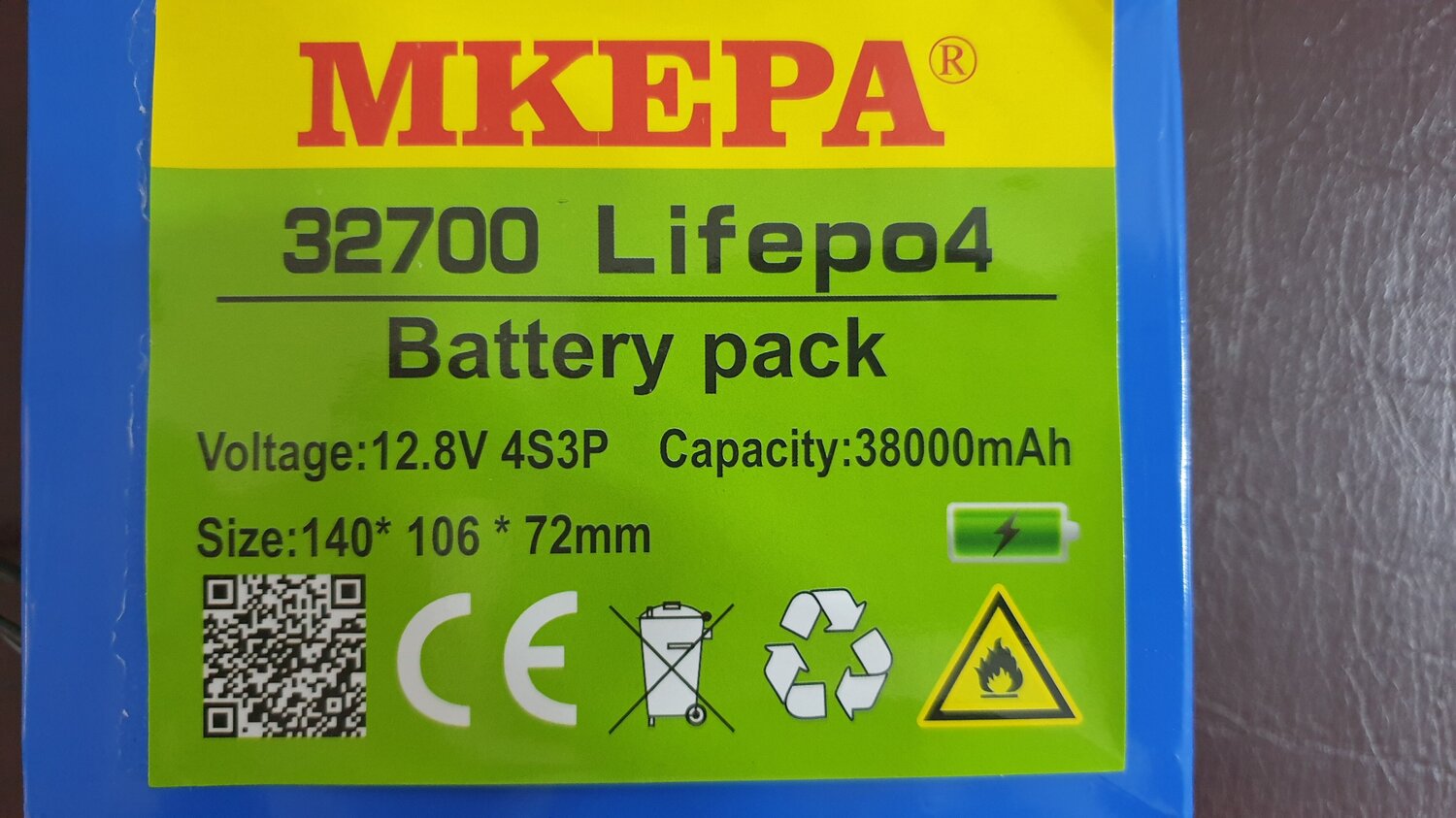

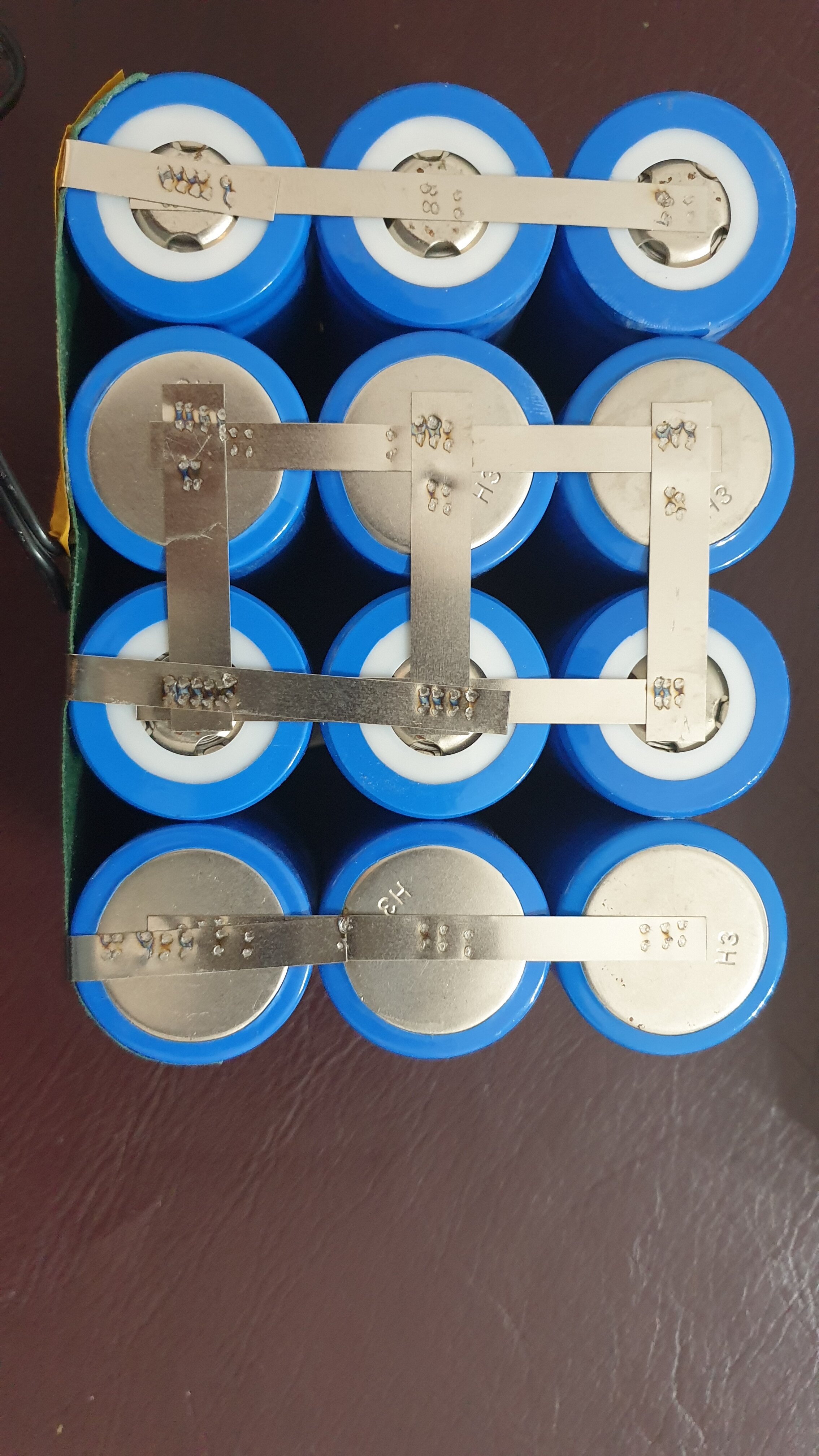

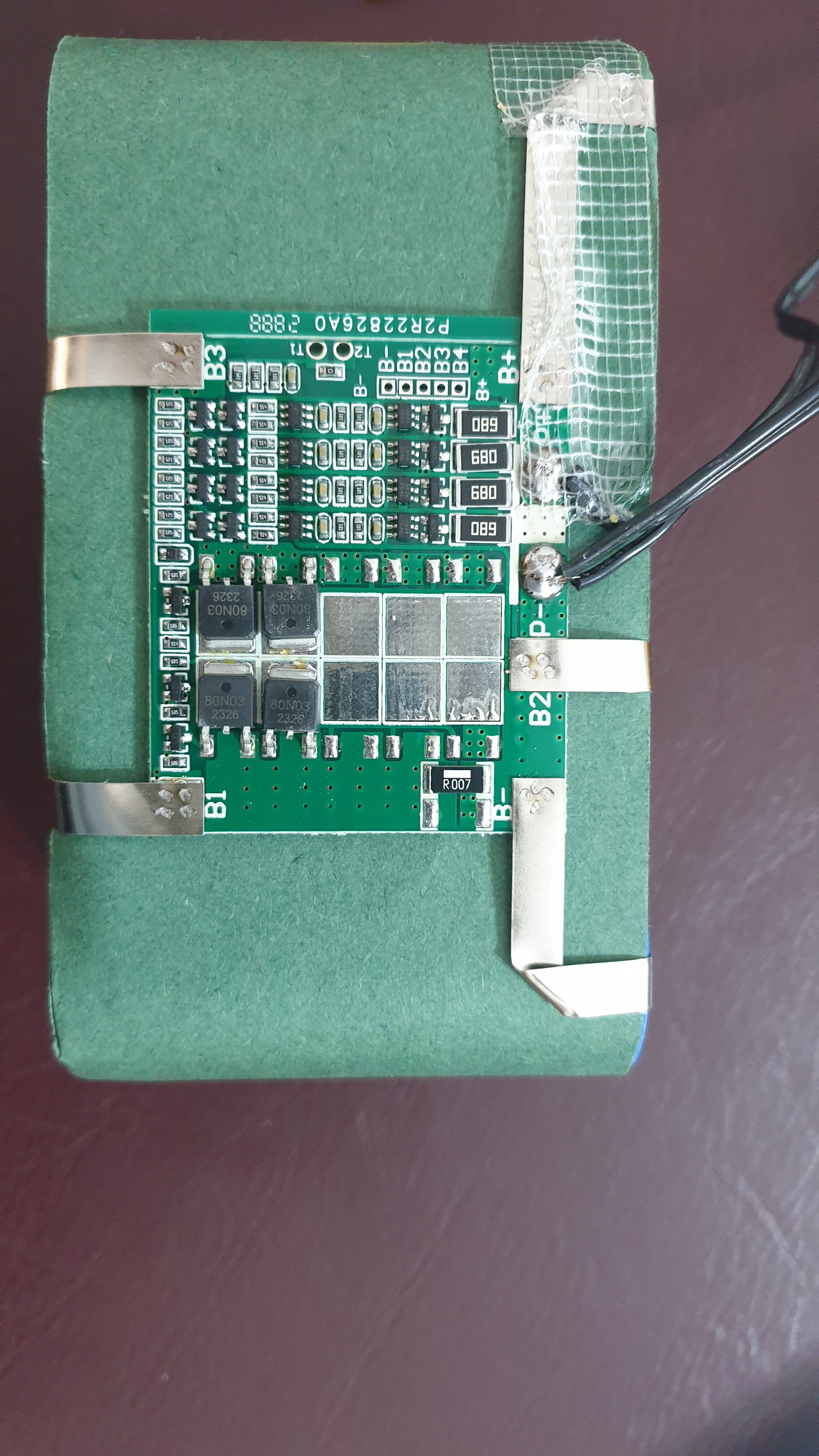

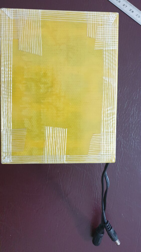

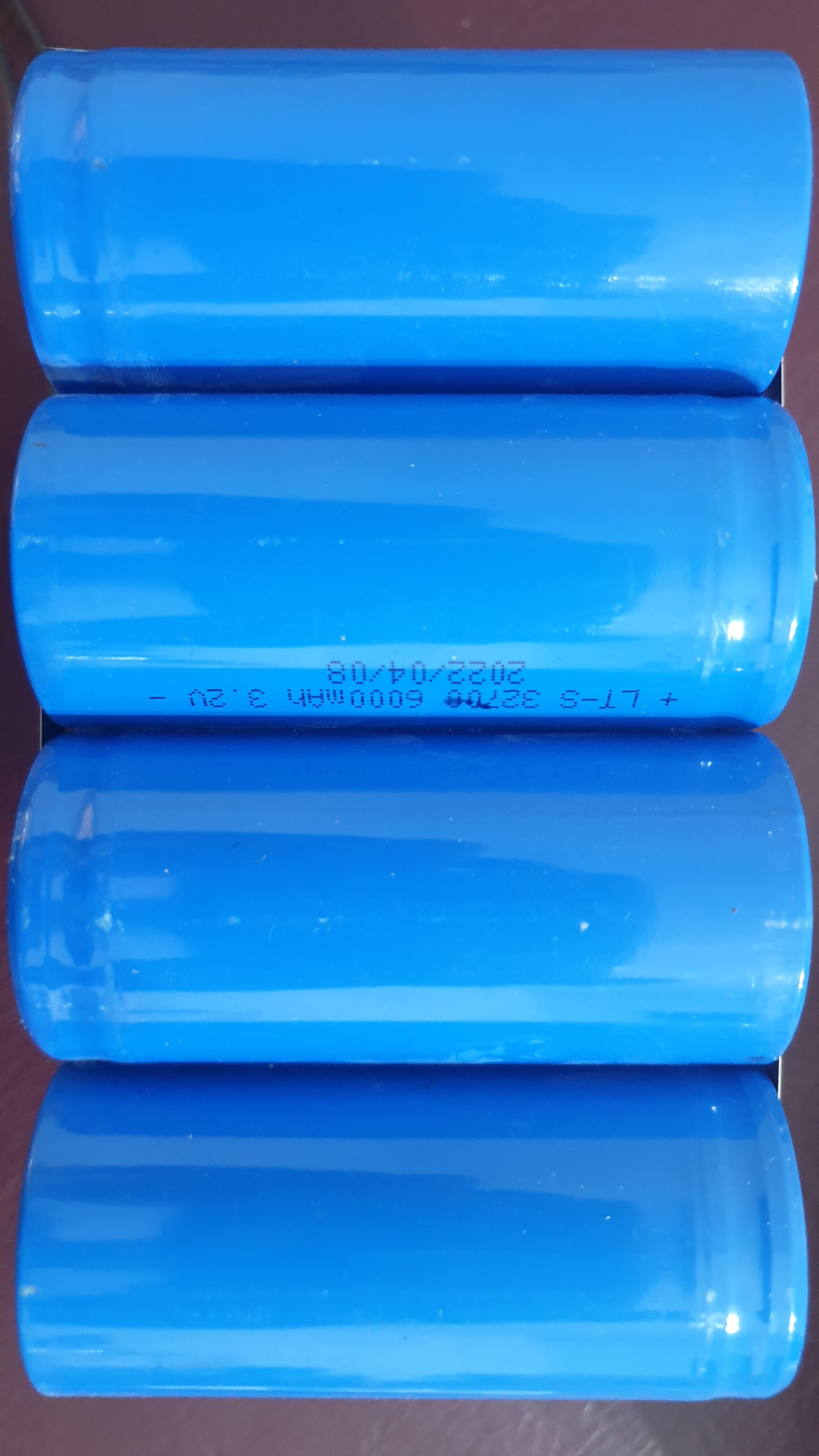

Petit retour sur l'accumulateur que j'ai acquis, censé être un 38000 mAh (photo 1).
J'avais un léger doute, notamment du fait de la section des câbles d'alim, de section quelque peu limite à mon sens (photo 2).
Petit démontage en règle, histoire de voir ce qu'il contient réellement.
Photos 3 et 4 : une fois retirée la gaine et les adhésifs latéraux, on se retrouve avec un assemblage de plaques résine d'environ 0,5 mm d'épaisseur tenues par de l'adhésif renforcé.
Ce dernier contient bien les 4s3p annoncées (photo 6) raccordées à un BMS (photo 5).
Néanmoins, il s'agit de cellules de 6000 mAh (photo 7), donc l'ensemble ne fait au mieux que 18000 mAh. Il en manque donc 20000.
À 60€, je pense que c'est finalement un peu de l'arnaque, même si pour l'instant elle semble tenir le coup pour mon usage et me permettre, à vue de nez, au moins trois heures d'autonomie.
