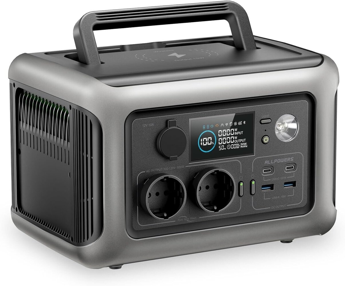

Le DLNRG est désormais à 177€. Et j'ai peur que les 240 Wh (donc 204  Wh effectif) soit vraiment trop justes pour de l'AP.
J'ai pensé à cette batterie:
https://www.amazon.fr/ALLPOWERS-Batterie-portable-Générateur-camping-car/dp/B0BX43L7G4
Donc  ALLPOWERS R600.
Elle a l'avantage d'avoir des sorties 220V en 600W. Ca justifie un peu plus son achat auprès de ma femme, car je peux alimenter mon poêle à granulé avec en cas de perte de courant (350W à l'allumage. Après c'est 30W).
LiFePo4, 299 Wh, 2 sorties USB-C 100W, 2 USB-A 18W QC, une  prise allume-cigare en 10A.
Par contre, 6 kgs l'engin.
En ce moment, en dehors de taper sur du "roots" avec une batterie, et de l'adapter (ce qui reviendra sûrement à aussi cher) ou pas assez de capacité par rapport à ce que je vise,  je trouve pas mieux en rapport Wh/€... Sauf à taper  sur du Li-Ion (et j'ai pas vraiment envie).

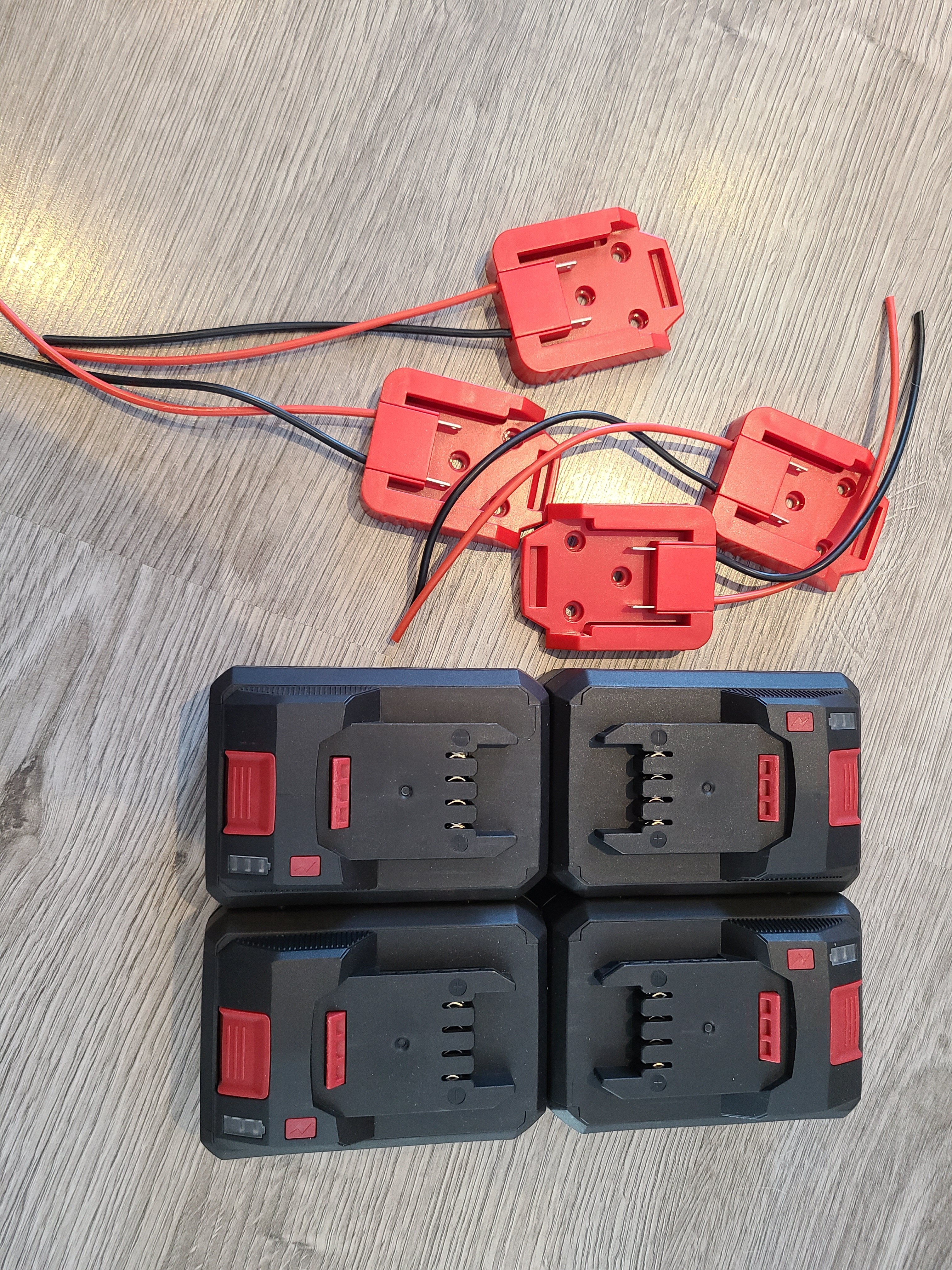

Démarche alternative en cours chez moi, je ne sais pas quand je me déciderai à la monter, je jette ça ici pour le partage.
Comme je bricole beaucoup je trouvais dommage de ne pas au moins essayer, je vous dirais.

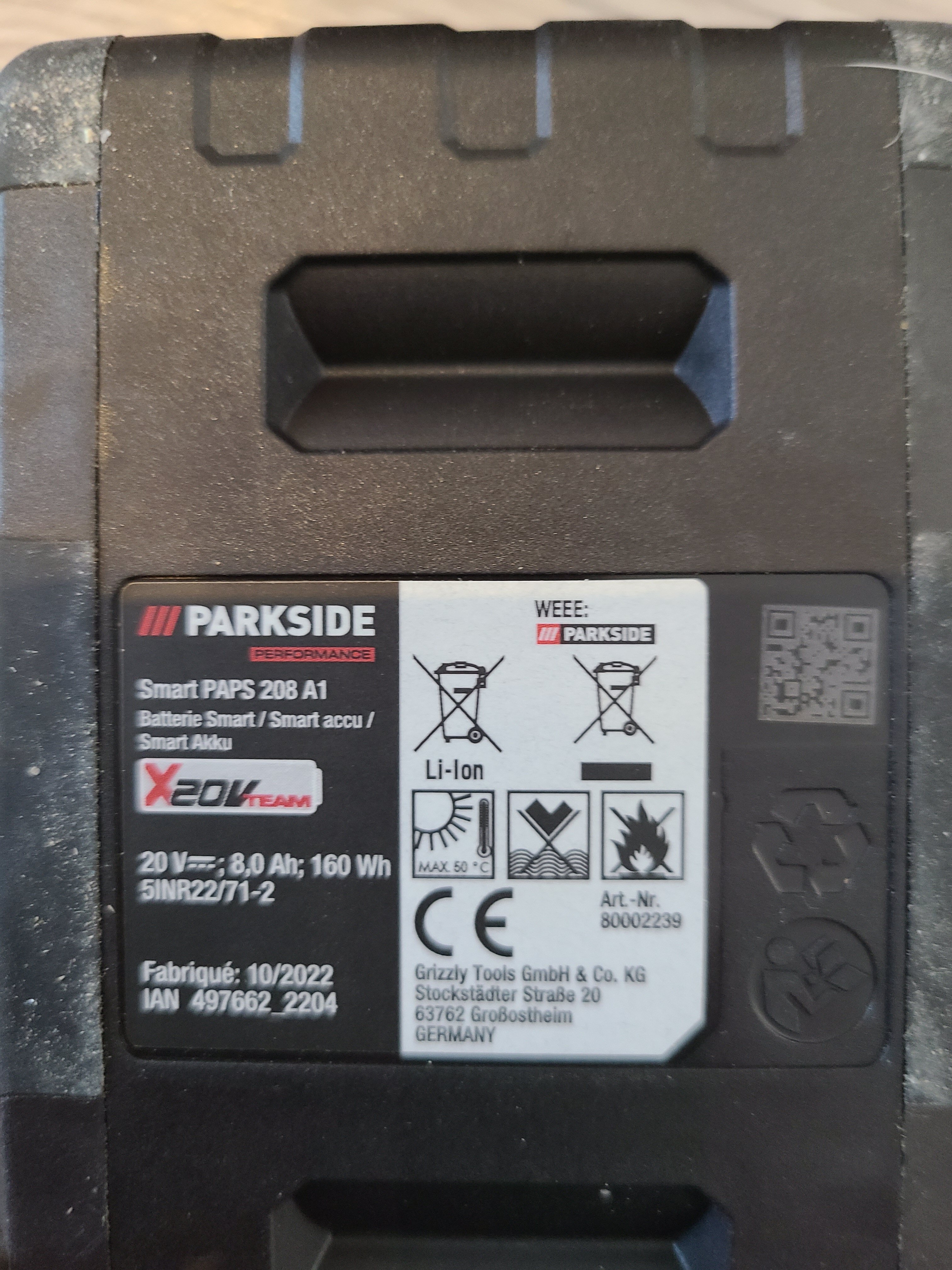

Ces batteries sont régulièrement en promo chez Lidl, pour 40-50€ les 160Wh (20v / 8Ah)
Du coup ça les positionne pas mal dans les prix €/Wh
J'ajoute le côté pratique, léger, et modulaire, on verra. Il faudra causer de capacité réelle et de longévité, on verra aussi...
Le gros avantage c'est surtout que je m'en sert tout le temps pour la bricole, donc c'est tout benef.
Là j'ai 640Wh pour 160€ (promo du printemps dernier, en ce moment ce serait plutôt 200€)
Les supports coûtent environ 7€ pièce, c'est cher mais ça doit pouvoir se faire pour une misère en impression 3d.
Je ferai un fil dédié lorsque je me lancerais, au moins pour montrer l'astuce pour éviter que les batteries ne se vident les unes dans les autres lorsqu'on les branche en parallèle (une bête diode...)
G.

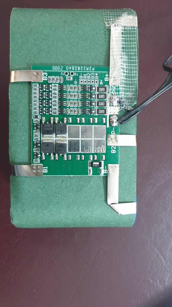

Temps pourri depuis plusieurs semaines, je me fais ch*er comme un rat mort, du coup je me suis décidé à effectuer une intervention sur mes deux packs d'accus en capote bleue.
J'ai viré le BMS sur un et ai assemblé les blocs en parallèle.
Au passage, le BMS conservé comporte plus de mosfet que celui retiré, estampillé 30A (photo 3 avec un autre BMS censé tenir 80A), ce qui m'incite à espérer qu'il encaissera le surplus dû à la parallélisation.
Si tant est que cela revête une réelle importance au vu de la consommation de mon matériel.
En attendant une mise en boîte un peu plus soignée, j'ai mis le tout dans les deux conteneurs d'origine tenus avec de l'adhésif peinture.
Prochaine étape : valisette de transport avec connectique et modules 12V et 5V.

Je me permets d'intervenir sur ce fil. Je vais en effet adhérer à un club et il va me falloir faire l'acquisition d'un batterie pour alimenter mon setup. Chez moi j'ai 2 prises extérieures sur la terrasse donc jusqu'à présent la question ne se posait pas.
Voici ce qu'il y a aujourd'hui:
- MAK 127 ou 62 ED
- Monture HEQ5-Pro Goto
- ASIAIR Mini
- ASI 482 MC
- 2 bandes chauffantes en USB
- Chercheur point rouge sur pile
- Disque dur externe sur l'ASIAIR
Plus tard il y aura aussi:
- Camera de guidage ASI 120 mm et lunette de guidage
- EAF
- Roue à filtres motorisée
J'ai lu je crois la quasi totalité de ce sujet mais beaucoup de modèles indiqués n'existent plus ou leur prix  a subi une forte hausse. Aussi j'ai regardé un peu d'autres modèles. J'aimerais ne pas dépasser les 250 Euros si possible.
ALLPOWER R600 : https://www.amazon.fr/ALLPOWERS-électrique-Chargement-générateur-extérieur/dp/B0D8V6BZ8B/ref=dp_prsubs_d_sccl_2/258-7869783-5706730?pd_rd_w=WHdqj&content-id=amzn1.sym.08b95663-e005-445e-a842-e4826e22eb06&pf_rd_p=08b95663-e005-445e-a842-e4826e22eb06&pf_rd_r=FYZZND1EGZQJQ1ERSAA8&pd_rd_wg=a5DCR&pd_rd_r=c68c23c7-5d4c-498b-97dc-67369f4cabc4&pd_rd_i=B0D8V6BZ8B&psc=1
BLUETTI EB3A: https://www.amazon.fr/BLUETTI-Générateur-Électrique-Portable-EB3A/dp/B0B5RJSPD6/ref=sr_1_5?__mk_fr_FR=ÅMÅŽÕÑ&crid=3EYC793JDI54H&dib=eyJ2IjoiMSJ9.VEj85VrWCnjWh_b1zkGGIZXXli7yDbxLOhI06Ui51MPTE8WVEESg7MahBE4FRBVd-GXWSt_uydhj8nkzgUeyKE8d9hJ-QdnI4zwZm4r9PacJbZm3C3PgSyZw9HDWyJx6-KKKkFpL5nkIcsxRoGTO1aIA3ZxO-0ifRwPH9RYsf7l06X_R7J-Ru0U7VybdpL8g4qQzp6JFkRXqQ8Hg3jaESHtrjbF_fOwLlTe7-p4h9aQ.JtAlTukdhpfVtegp367Jzd1ugtMGqL71QMPR-Y28DCI&dib_tag=se&keywords=bluetti&qid=1742479909&s=hi&sprefix=bluetti%2Cdiy%2C126&sr=1-5&th=1
JustNow Station: https://www.amazon.fr/JustNow-dalimentation-générateur-extérieur-camping-car/dp/B0DJ6NL5W3/ref=sr_1_1?dib=eyJ2IjoiMSJ9.JDeLw0Jt31UpzZxNNsT_eWCB1AEMnxlnTD42P8A9NRM.bXWXvLKVe86proI1QihaZ6Tsp2yS2ccE0XsyH0OT1O0&dib_tag=se&qid=1742475997&sr=8-1&srs=80360721031&th=1
PECRON: https://www.amazon.fr/électrique-portable-Batterie-Générateur-Électrique/dp/B0DJ2QQFTN/ref=pd_day0_d_sccl_4_2/258-7869783-5706730?pd_rd_w=gnWaL&content-id=amzn1.sym.25b24e06-1294-40c7-8b23-16261d6f575e&pf_rd_p=25b24e06-1294-40c7-8b23-16261d6f575e&pf_rd_r=SDB4YVWNXXPCQFTPBWS5&pd_rd_wg=Ihp7d&pd_rd_r=4e38df91-0d50-4f80-a2c2-ca523caf2f3e&pd_rd_i=B0DJ2QQFTN&psc=1
Je n'ai pas besoin d'une batterie qui tienne toute la nuit mais entre 4 et 5 heures. Du moins pour le moment, je verrais plus tard si ce besoin évolue.
Que pensez-vous des modèles indiqués ? Certains ici ont-ils l'un d'entre eux ? Est-ce que les puissances choisies sont suffisantes par rapport à mon utilisation voulue ?
Merci

Bonjour, pour 4-5 h pas de souci, mais en nomade il vaut mieux être en 12-14v natif.
C'est par ailleurs un peu cher.

PS j'ai eu un de ces powertank, mais problème: lorsque l'intensité du courant est faible l'alim se coupe!
Je dispose de ce modèle pour mon setup (SA GTI, camera astro, 2 bandes chauffantes usb, 1 camera de guidage asi 120, 1 Tablette Surface)
https://www.amazon.fr/dp/B0CW2SPDNG?ref=ppx_yo2ov_dt_b_fed_asin_title
Je suis tranquille pour au moins 5-6 heures et j'ai tout plein de connectiques (je n'aime pas trop les prise allume-cigare...)
Certes il n'existe plus ou plus cher.
Mais je conseillerai un modèle autour de 300 Wh LifePo tout en 1 pour être peinard et ne pas avoir besoin de réfléchir, y compris sur les connectiques ou le fabriquant soi-même (à moins d'être très pointu là-dedans).
Le BLUETTI est pas mal, sinon un truc de ce genre :
https://www.amazon.fr/dp/B0BTVNYW9T/ref=sspa_dk_detail_6?pd_rd_i=B0BTVNYW9T&pd_rd_w=w5uxX&content-id=amzn1.sym.d15aafde-9691-4d5f-85f2-056701d026bf&pf_rd_p=d15aafde-9691-4d5f-85f2-056701d026bf&pf_rd_r=YRV4GEAV2078JT5ZEXNX&pd_rd_wg=wbeN0&pd_rd_r=2b935fa0-0b52-42cc-9134-1bd4b11d4abd&s=hi&sp_csd=d2lkZ2V0TmFtZT1zcF9kZXRhaWw&th=1
