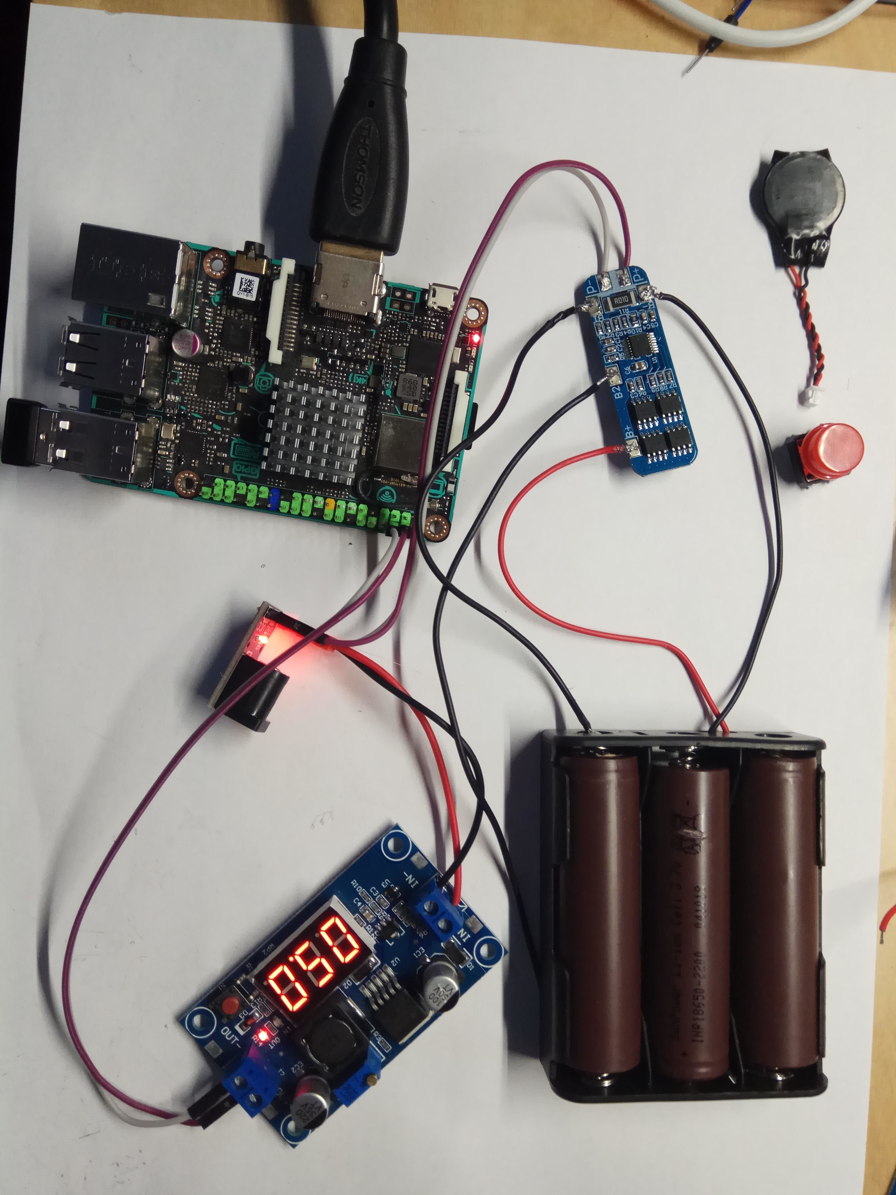

Le montage est le suivant par bloc de 6 batteries contrôlées, protégées chargées par un bms 6S (par exemple celui-ci) pour obtenir une tension de 6* 3,7 V en début de charge et environ  6* 2.2 V en fin de charge couplé avec un réducteur régulateur de tension réglé à 12 V et fournissant 10A (300W) (par exemple celui-ci) en test pour ma monture AZ eq6 qui à besoin de 5 à 7 A (attention ce n'est pas la consommation par heure, la monture ne réclame pas en permanence 7A mais l'alimentation doit pouvoir lui fournir en pointe)
Il suffit ensuite de monter en parallèle autant de blocs de 6 batteries + bms en fonction de l'autonomie désirée.
Après il est possible de prendre un bms contrôlant d'avantage d'éléments de batterie en série mais les prix flambent vite ou de combiner les batteries en xPyS (x bloc en parallèle de y batteries en série contrôlés par le même BMS) mais là aussi les prix grimpent et les branchements et appariement des batteries sont plus délicats( se louper peut être dangereux car risque d'incendie donc à réserver aux experts. Le montage que je décris est plus simple et beaucoup plus sécure que de brancher des 18650 en //)
En gros on obtient un poids de 210 grammes par bloc de 6 batteries + BMS pour une tension en sortie du montage de 12V régulée et constante du début à la fin de la décharge pour un ampérage de 10 A l'ensemble se chargeant avec une alimentation de 24V 3A

@Colmic lol je propose juste un montage qui pour un 1 kilogramme ou 2 et pour coût d'une quinzaine € si tu récupères les 18650 est l'équivalent d'un Celestron PowerTank Lithium Ferrite en plus performant 😉
@gehelemPour info je prépare un boîtier imprimé en 3d qui intègre l’alimentation + une Nafabox avec un écran de 10 pouce en 1280*800

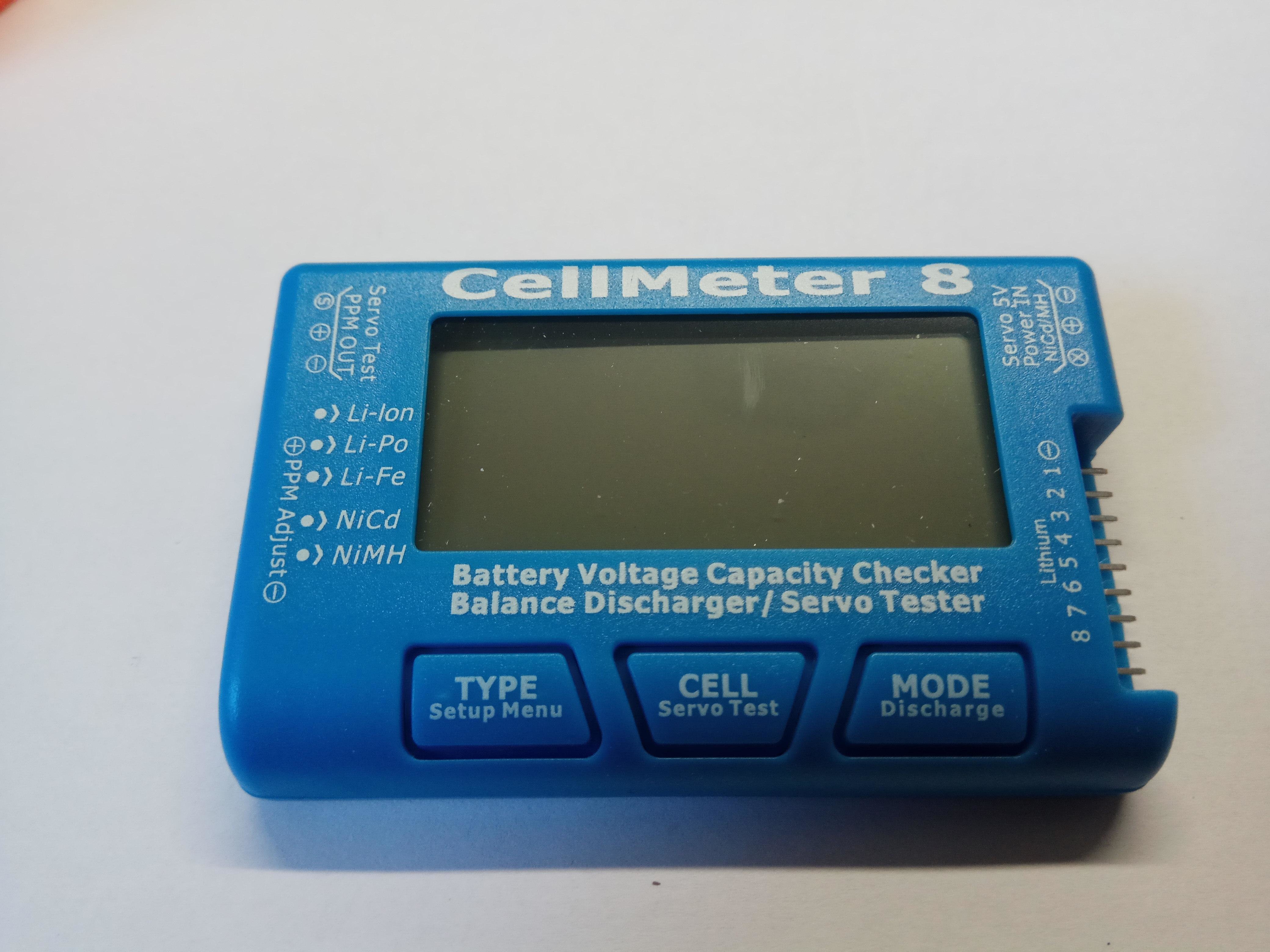

Enfin bref donc rien de mieux que des tests : par exemple un test fait avec un bloc de 3 *18650 de 2200 Ah alimente une Tinkerboard pendant largement plus de 6 heures alors que  celle-ci a  besoin de plus de 2A pour fonctionner il y a des gadget qui permettent de tester précisément la capacité de charge et décharge d'une batterie j'ai un truc comme ça qui donne la vrai capacité d'un montage jusqu'à 8S (8 batteries en série).
Donc oui la capacité des batteries c'est juste prise de tête.... Mais les 16850 + BMS c'est de la balle et vraiment pas trop compliqué.
et le montage testé ressemble à ça :

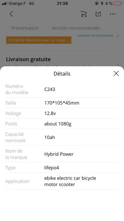

  Le 21/06/2019 à 19:14, Papalima a dit :
Il est aussi écrit que l'engin pèse 3kg les 10Ah. C'est beaucoup pour le prix.
Voir davantage
Je pense que l’info est erronée, il doit s’agir des 30ah
voici l’info sur les 10ah
