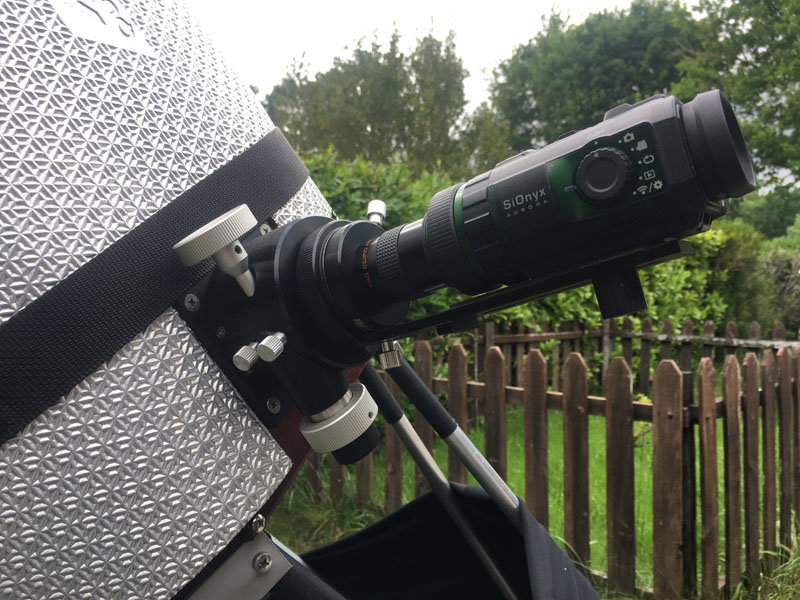

Configuration: Dobson 16 "sur une plate-forme équatoriale, Ethos 13mm pour la vision par oculaire, caméra de vision nocturne SiOnyx Aurora derrière un Celestron E-lux 25mm, poses à 1,5 secondes. J'ai suivi l'idée de Joko. Mais là c'est pas pour les photos, c'est pour un appui à l'observation et ça m'aide à faire les dessins!

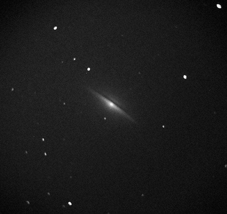

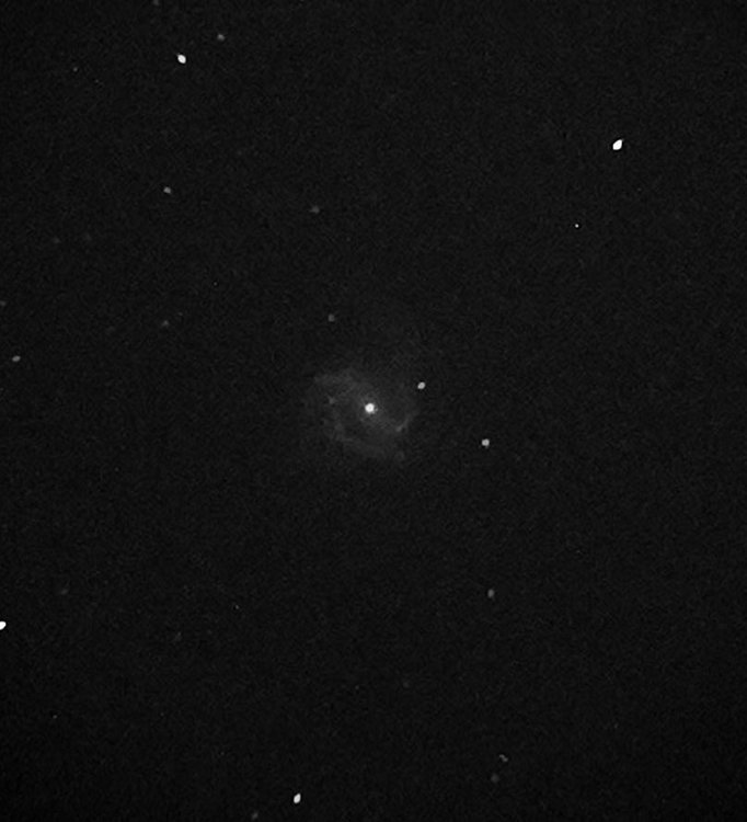

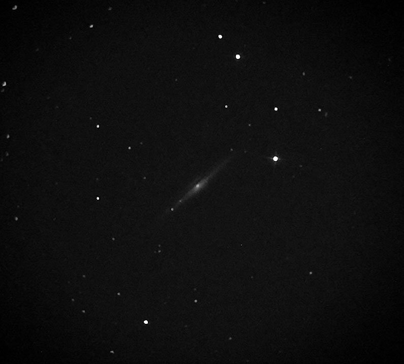

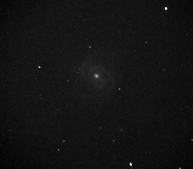

M61: Galaxie spirale à bras angulaires et nombreuses zones HII détectées sur l'image. Mag: 9.3. Située dans l'amas de la Vierge, c'est une galaxie assez active car elle a produit 4 supernovae au cours du siècle dernier.
NGC 5746: Magnifique galaxie sur la tranche avec une bande d'absorption visible, juste à côté de 109 Virgo, au pied de la Vierge! Mag:10.5. Visuellement, très similaire à NGC 4565.
M104: une grande classique
M100: détails des bras spiraux. Mag: 9.3. On perçoit 2 faibles galaxies satellites, l'une vers 5 heures sur la photo: NGC4328 (Mag: 14.04) et l'autre vers 8 heures: NGC 4322 (Mag: 14.81).
Bonne sensibilité cette cam pour 1,5 secondes de pose unique!

elles sortent en noir et blanc, tu as mis la cam sur mode particulier ou juste passer les images en n/b?

Dans les paramètres il y a 3 choix :
 - grey scale
 - green
 - night color
Personnellement j'utilise night color uniquement.
il y a 29 minutes, landesgnocq a dit :
J'utilise Grey scale exclusivement. Night "color" c'est affreux!
Voici un exemple de qq photos que j'ai fait. Comme mentionné je n'utilise que le mode couleur et je n'ai pas de suivi sur mon SV400, donc ne pas juger le flou des images qui est parfaitement normal.
