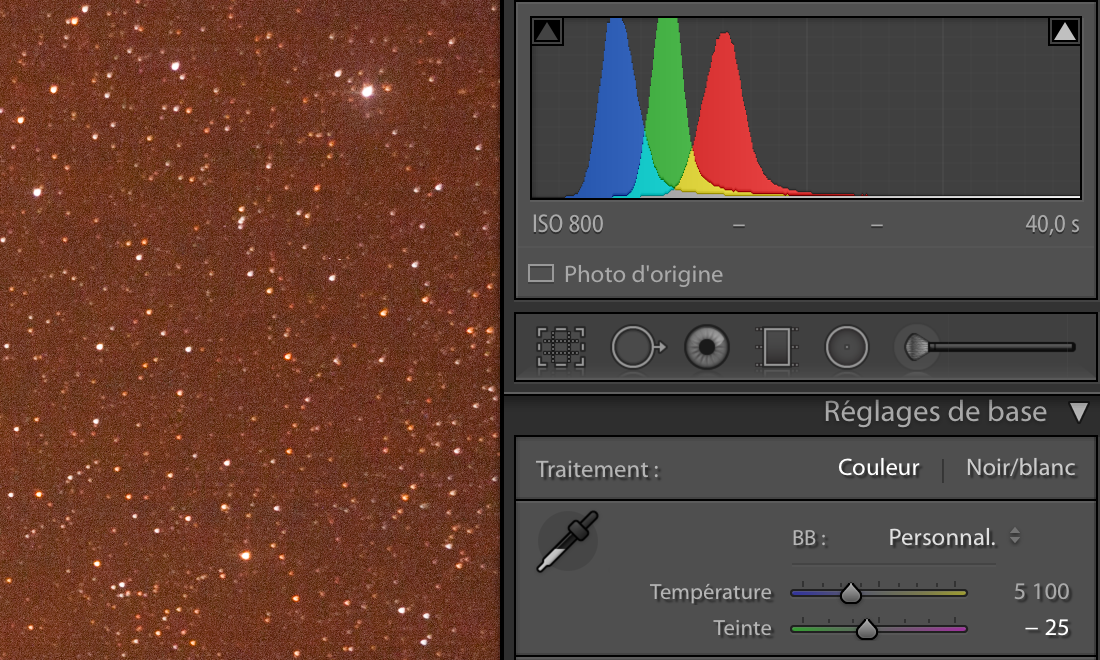

brute dans lightroom
2020153453_Capturedecran2019-06-20a15_11_23.thumb.png.e01bb569b5b5627192209786e142cb21.png

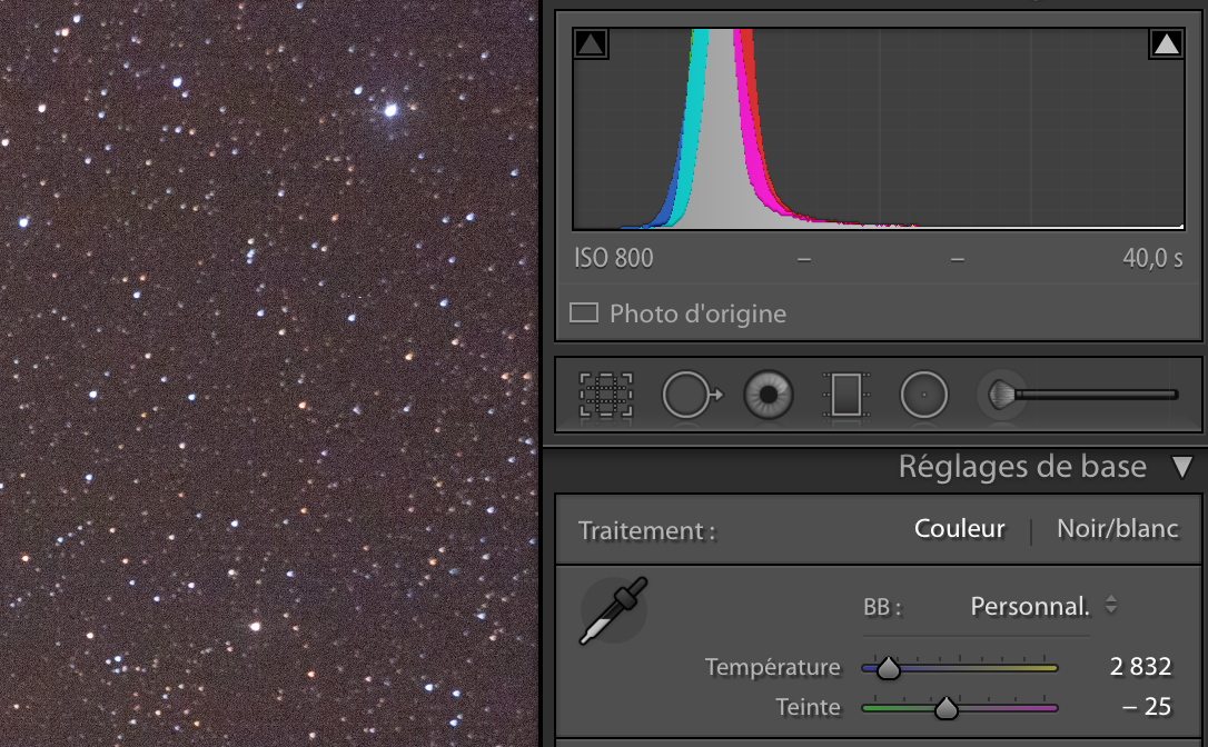

et hop on change la température, problème réglé... il faut shooter avec une BB plus froide.
1393283501_Capturedecran2019-06-20a15_11_34.thumb.png.c614d1f6821ac039f66d23c78898929b.png
