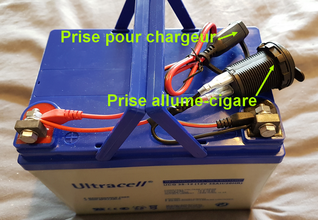

Sinon plus simple : ce que j'ai fait perso : batterie 35Ah, 89 euros. 11kg.
5 euros de prise allume-cigare, elle est isolée.
La prise chargeur est livrée d'origine avec le chargeur. Elle reste en place.
Ca se transporte facilement avec ses poignées...
