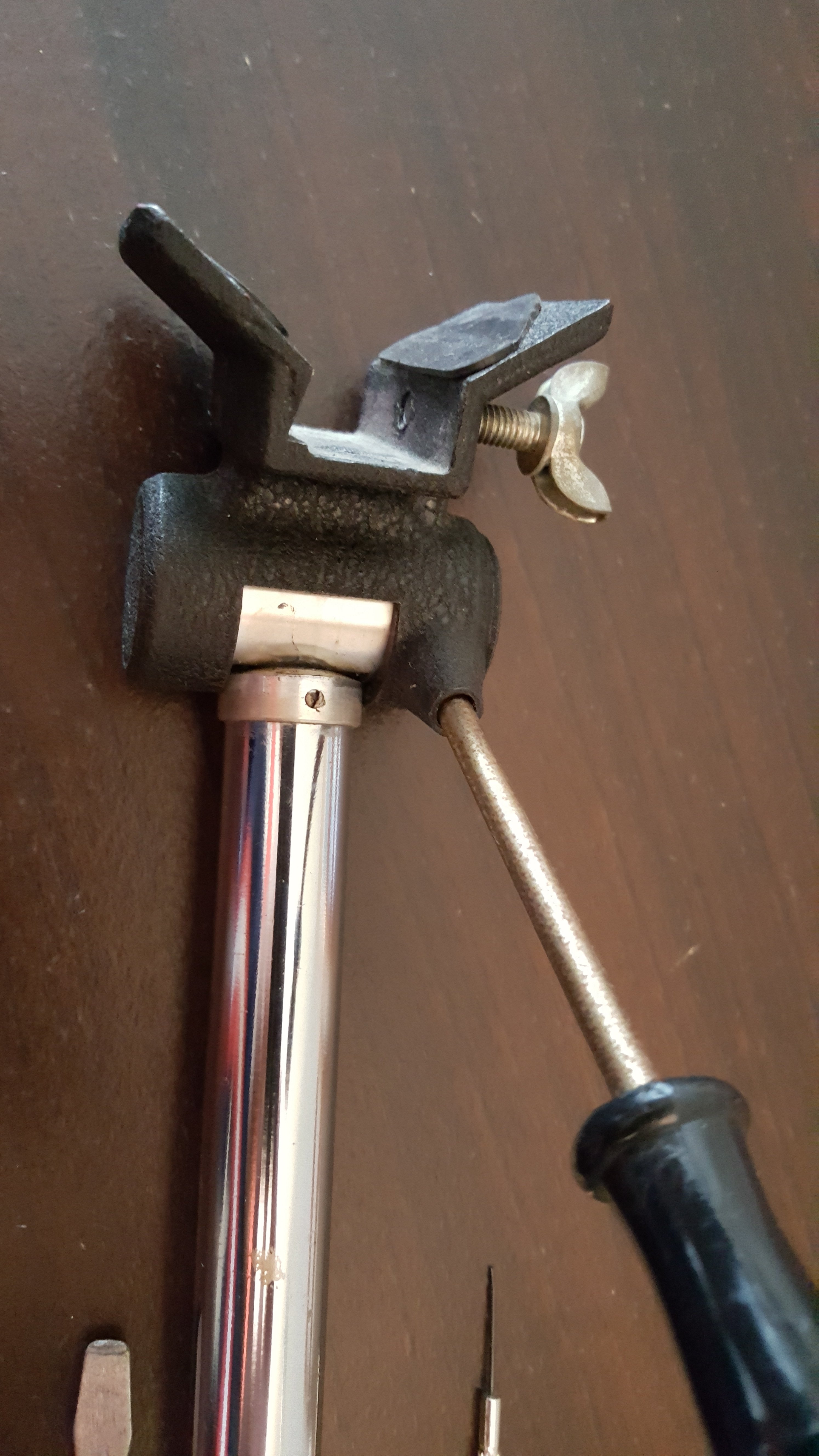

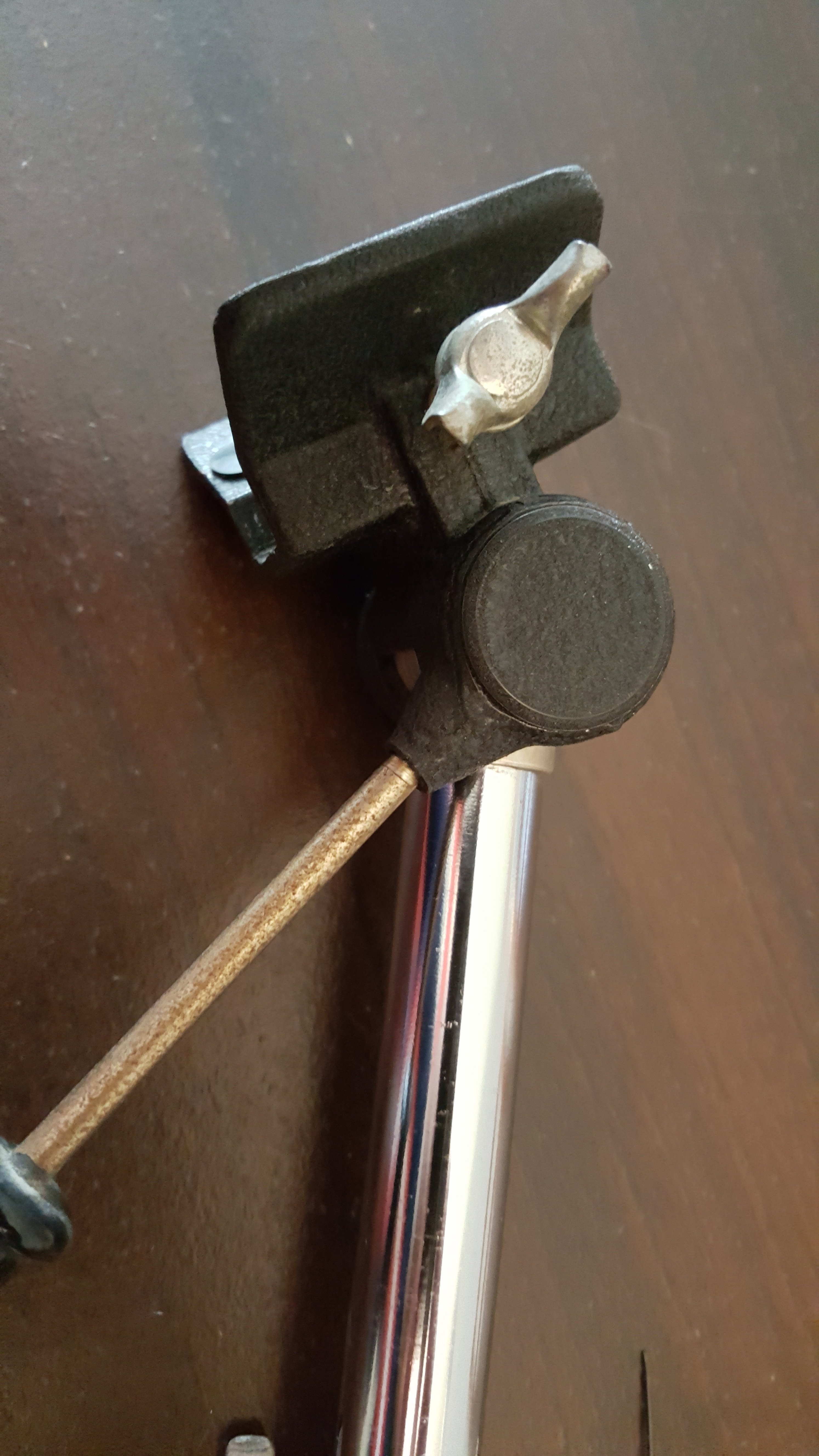

Je viens vous demander votre aide car j'ai un jeux entre la rotule et la tige plutôt embêtant quand on pointe la lune on sert et paffce jeux fait bouger la lunette qui ne pointe plus au bonne endroit grrrr.... merci pour votre aide .
Si en démontant la petite vis tu n'y parviens pas... il te reste la réparation à la sauvage:
deux ou trois petits trous et injecter de la super-glue ou de l'époxy.... pour bloquer tout ça en place
Merci pour votre réponse j'aurais voulu faire proprement et pouvoir redemonter on ne sais jamais si besoin si non quand j'enlève la petite vis c une petite vis pointeau et non la tige ne vient pas ...
Puis si je colle le tout je n'aurais plus de jeu mes je ne pourrai plus pivoté de droite a gauche .

Le très pieds de table a un léger jeu mes qui cause d'énormes problèmes alors je vous ai pris quelques photos si vous pouvez m'aider.
Par exemple es ce qu'on peut changer la pièce en dessous pour l'adapter a un autre trépied ou bien un trépied qui pourrait accueillir cet pièces bizarre et l'installer dessus 😁😄

IMG_20190618_234041.thumb.jpg.1031f9049e628f647911611b55565f9b.jpgIMG_20190618_234135.thumb.jpg.218f816d164b4f1f7c27f20d3184c14e.jpg623240457_IMG_20190618_2340562.thumb.jpg.17eabc747e96a8bff49fb3d6c62b4dd4.jpg

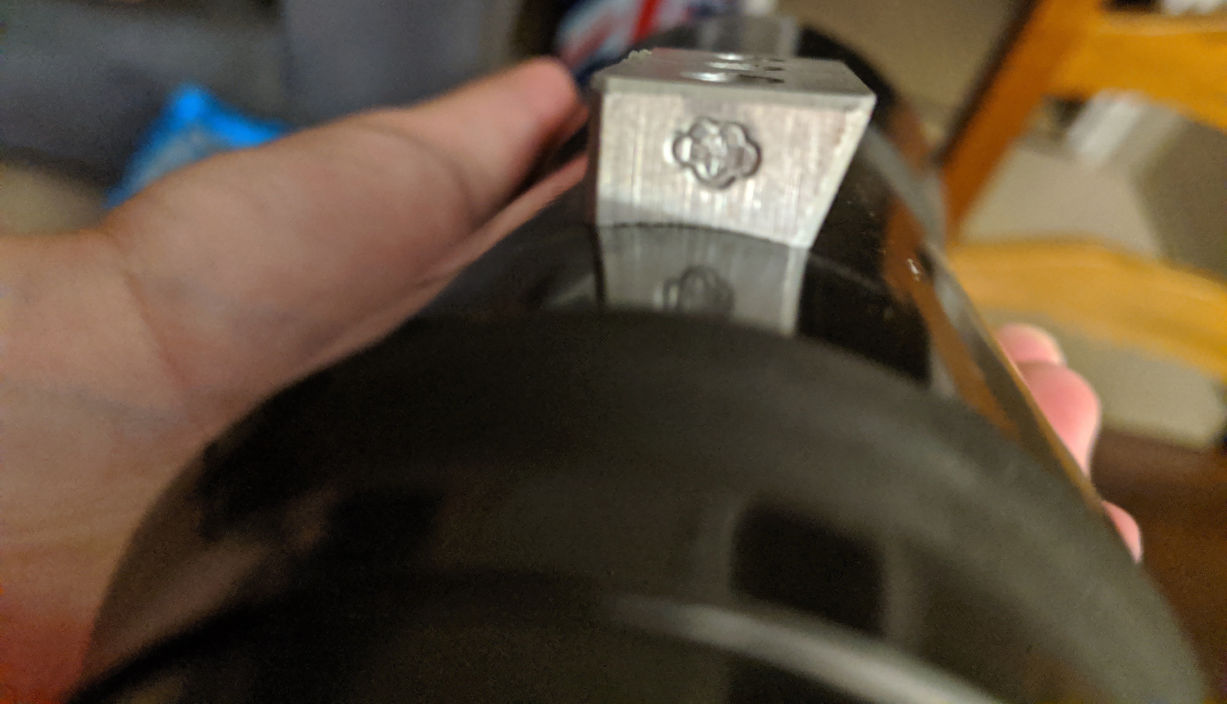

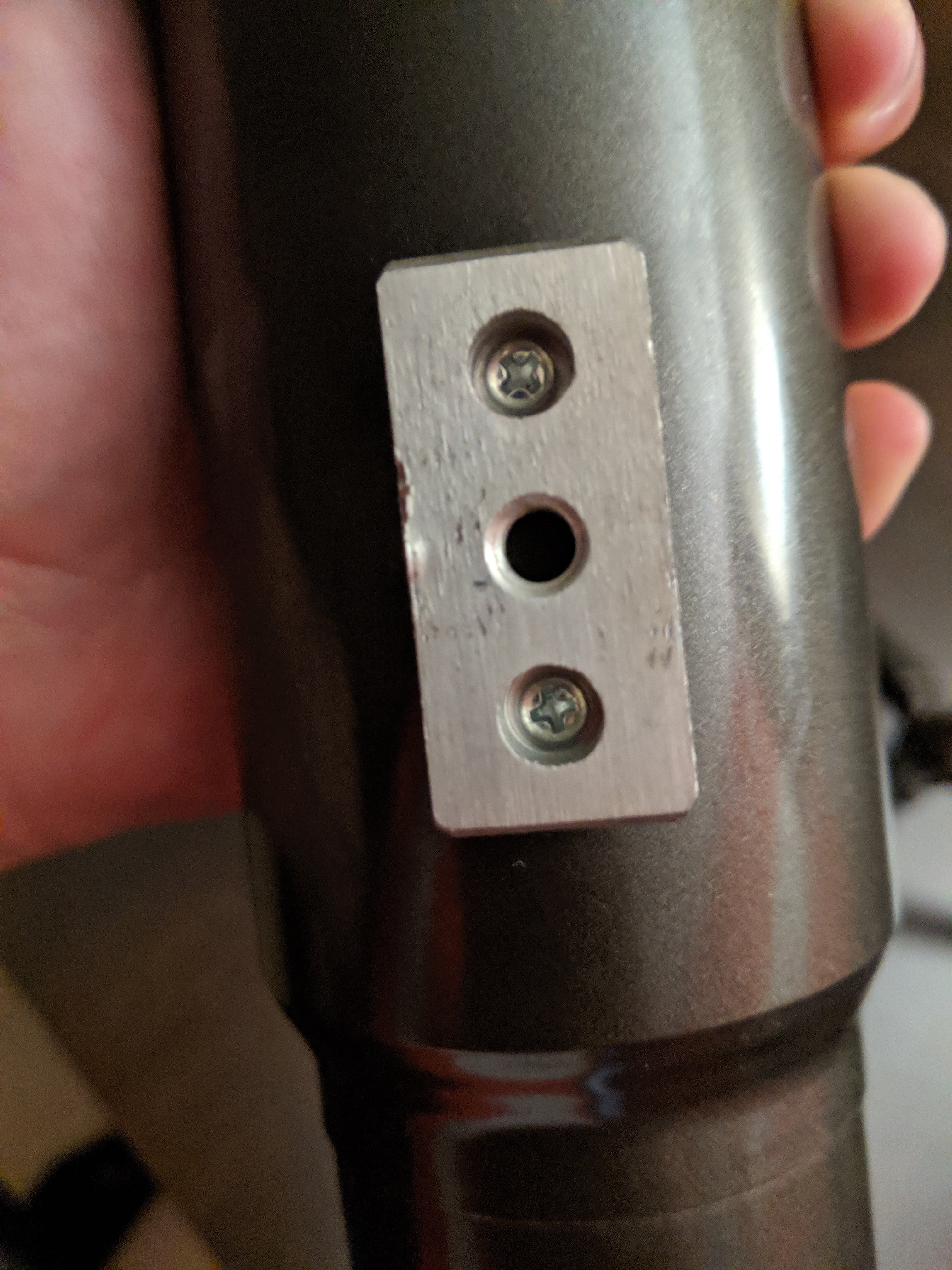

Pour l'adaptation à un autre trépied, il me semble que le pas de vis au centre est au format kodak, identique a celui des appareils photos, donc pas de pb à mon avis. Sinon, si tu veux mettre la lunette sur une monture astro, tu peux mettre une queue d'aronde format vixen, qui est le standard, à la place (verifier que les espacements entre les trous correspondent)
Guillaume a sans doute raison,
Quand je vois l'aspect de ton pied d'origine, je doute que tu parviennes à en tirer quelque chose...as tu essayé de visser ta lunette sur un pied photo ?
Pour info il y a deux tailles typiques de pas de vis photo, c'est du pas américain "UNC" (ou presque car en fait c'est un pas anglais totalement exotique), mais en UNC ça fonctionne.
il y'a des 1/4" (1/4 de pouce) et des 3/8eme plus gros mais des adaptateurs peuvent être trouvés (pierro astro à quelques trucs dans ce genre.
Sinon il y a aussi  le site fixnvis  https://www.visseriefixations.fr/?gclid=Cj0KCQjwl6LoBRDqARIsABllMSaoj9mivu-LMMrEYiGH26IbClU6Cd5HRh8g86RGV9ah0pKo-hJ76GMaAuw3EALw_wcB qui propose des vis et des tarauds correspndant, au pas américain.
