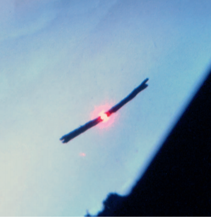

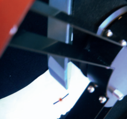

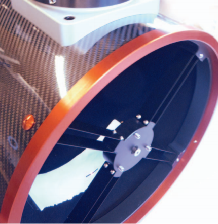

2°) Coller un bout de feuille dans le tube à l'opposer du PO et insérer le laser de collimation
3°) Le laser affiche un point sur la feuille, tirer un trait au niveau du point
4°) Remettre le miroir secondaire

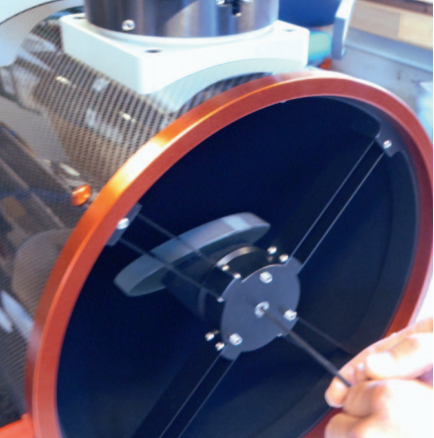

Assurez-vous que la feuille ne bouge pas et orienter le secondaire non pas face au PO mais à 90°
5°) Positionnez le miroir secondaire

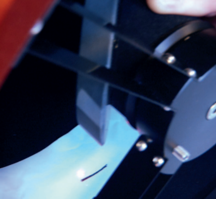

A l’aide des trois vis de collimation, essayez de trouver la bonne distance pour ramener le point laser
sur la ligne tracée avant. Assurez-vous que les trois vis de réglage sont à la même distance du
support de miroir secondaire.

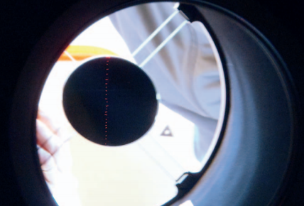

Lorsque vous regardez le miroir principal, vous pouvez maintenant voir une délicate ligne rouge qui "sépare" le miroir secondaire en deux.
