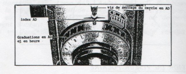

Bonsoir, la notice de ma monture eq3, indique que le cercle conique indique les dates. Or on est sur 1 à 12. Ok pour les mois... Mais les jours ? Vu que j ai pas pratiqué ma question est peut être bête... Merci de vos réponses Yffic
Les cercles de coordonnées d'une monture ne donnent pas la date mais les degrés, minutes et secondes.
De toute façon, la monture n'est pas assez précise pour pointer aux coordonnées, il faut mettre le prix pour de la précision.
Généralement, les montures hors de prix sont équipées de la fonction GOTO qui veut dire ALLER à.

Bonsoir
On peut, dans un premier temps, s'inspirer de :
http://www.arnaudom.fr/cercles.php
Attention, pour que les cercles soient d'une certaine utilité, on doit, avant leur utilisation,
avoir fait une mise en station, la plus précise possible; le "cercle" avec les mois et les jours
doit être utilisé à cette étape. La polaire tourne, un peu, autour du pôle céleste et n'est
donc pas exactement placée; une correction est nécessaire en fonction du jour ("nuit"
plutôt 🙂 ) de l'observation.
Ce n'est pas un calendrier, hein!
Heure, minute, seconde pour le cercle horaire.
Degré, minute, seconde pour le cercle déclinaison.
C'est le BABA de la monture équatoriale.
Je crois que tu interprète mal l'utilisation  des cercles de coordonnées (Ascension droite "A.D" et Déclinaison "DEC")
Relis le manuel  d'utilisation : SkyWatcher EQ 3-2 et EQ 5.pdf (page 16 et 17 du chapitre "utiliser les cercles divisés") et reprend ensuite le sujet exposé par bb98 (http://www.arnaudom.fr/cercles.php) qui traite d'une monture SVP Orion qui est l'une des rares montures dans cette catégorie à avoir des cercles de coordonnées assez grands pour être exploitables, ce qui n'est pas véritablement le cas sur une monture EQ 3-2.

Sur de petites montures équatoriales correctes, il y a un "cercle" gradué
en jours et mois : il sert pour la mise en station
C'est d'ailleurs pour cette raison que j'ai indiqué à Yifficroma de relire les pages 16 (qui,  avec sa figure "n", complète clairement le chapitre "utiliser les cercles divisés") et 17 du manuel EQ 3-2, puis de revenir sur du concret avec le sujet d'arnaudom.
