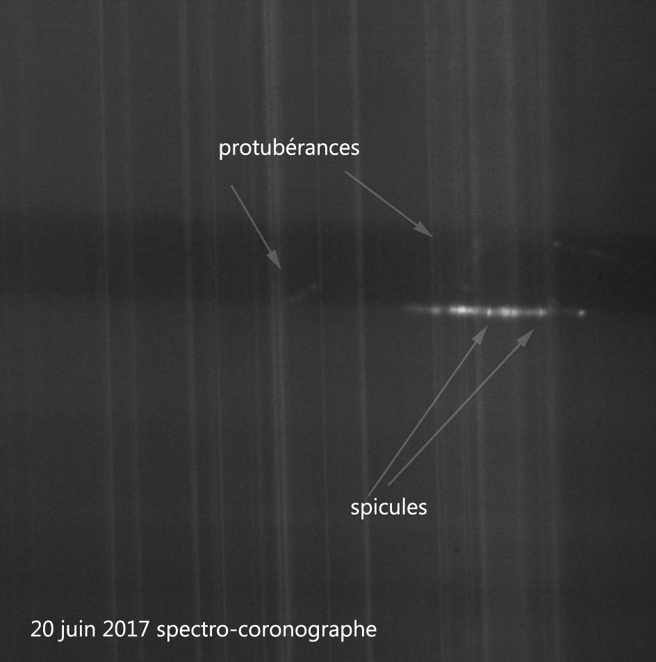

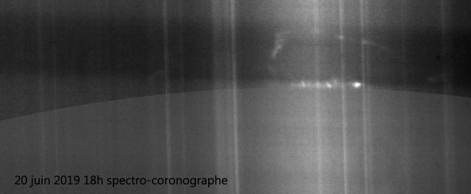

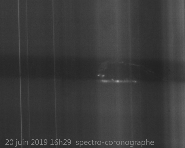

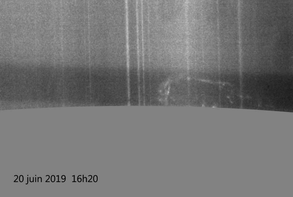

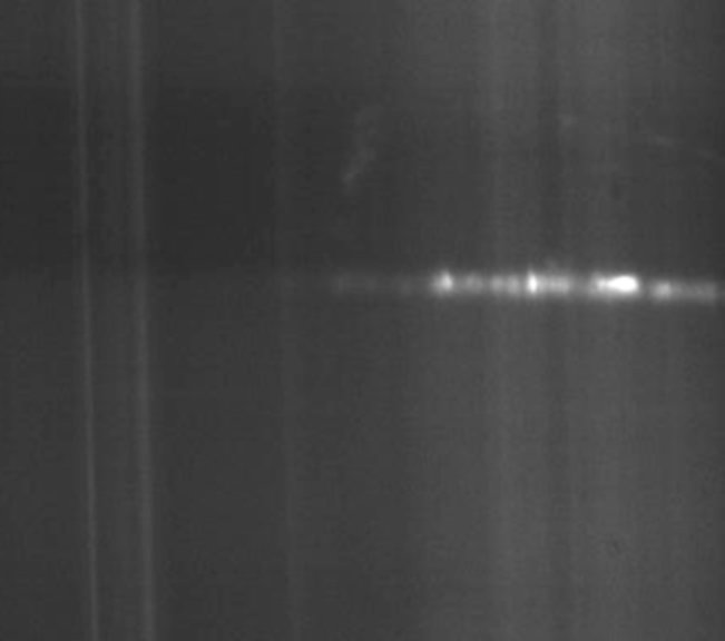

j'ai bricolé mon spectro et vers 16h30 les nuages se sont enfin écartés un chouillat pour permettre quelques observations et prises de vue rapides avec mon spectro-coronographe.
Il y avait une très grande arche très fine et faiblement lumineuse mais tout de même visible avec une bande passante d'environ 0.5 nm!!
Je n'ai aps encore de Barlow 1.5x donc pas pu échantillonner suffisamment. Les images sont donc des images extraites de mes SER et traitées sous photoshop pour améliorer contraste et rendu.
En fonction des éclaircies il y avait des morceaux de ciel assez propre pour voir les spicules brillants dans le liseré chromosphèrique par instant et de voir leur évolution changeante .
ps : les lignes blanches verticales sont dues aux poussières assez grosses qui passent dans l'air devant le soleil en suspension dans l'air. Lorsque le coronographe est bien reglé et qu'il atténue suffisamment la diffraction parasite instrumentale alors elles deviennent visibles sous formes de traces rapides comme des étoiles filantes dans le cas d'un spectroscope.

Bonjour Chris,
le deuxième message est vraiment top vu ta situation géographique ,reste plus qu'à monter au Pic du Midi pour faire concurrence aux Coro Pro  :D.
Paul
